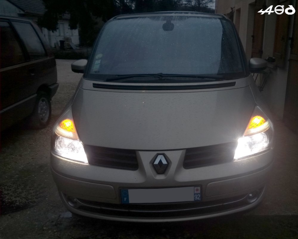

Des news.... je trouve que d'origine, en feux de croisement, le IV sans xénon n'éclaire pas terrible. J'ai donc commandé des ampoules LED pour voir ce que ça donne. J'ai préféré démonter les feux pour un meilleur accès et surtout pour bien placer les ampoules qui sont plus encombrantes que les ampoules d'origine car dotés de ventilateurs, ça m'a permis de bien nettoyer toute la crasse qui se trouve derrière ! On verra la tenue à l'usage, je vais faire un test ce soir car je dois aller chercher mes deux ainés à Reims, je vais donc rouler de nuit (besoin familial impérieux
)... J'en ai profité pour commander les 4 ampoules des clignotants.
Comparaison sur le même bloc Comparaison sur deux blocs Clignos

Re: [AOD] Espace 4 2.0 l TURBO Boite Auto Alyum Plus 06/08
Quelques news...
J'ai viré les ampoules clignotantes LEDs parce qu'elles affolaient le relais de clignotants... J'ai pas envie de me lancer dans le montage d'une résistance car les logements ne sont pas vraiment prévus pour ça. J'ai vu qu'il existait des ampoules spéciales avec résistance intégrée. Je testerai peut être mais franchement, vu le peu de changement, je crois que je vais en rester là.

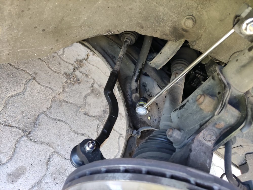

P'tit passage au CT ce matin...et lamentable gamelle. Biellette de barre stab à changer + deux rotules de direction. C'est déjà commandé mais ça m'énerve !

- Messages : 3917

Ca claquait pas le train avant ?
Non... enfin, j'ai eu l'impression que ça claquait de temps à autres à droite (et c'était bien là que se trouvait le coupable), mais je pensais à un cardan ou à un leger jeu dans la transmission...
J'ai changé ça hier, j'ai à peine fait 20 bornes (difficile de voir si le claquement à disparu car c'était plutôt rare) et il faut surtout que je passe faire un para...j'ai rdv jeudi.
En revanche, pour l'histoire de l'OBD, je soupçonne le contrôleur de ne pas savoir où se situait cette dernière car j'ai un adaptateur allume cigare avec prises USB et ce dernier n'avait pas bougé d'un iota... au lieu de passer pour une bille, il a marqué que ça fonctionnait pas.
Concernant l'aspect du véhicule, je suis bien conscient qu'une voiture qui présente bien n'est pas forcément une voiture entretenue. Mais juste pour la précision, j'ai un ami qui m'avait prêté un IV long phase 1 y'a quelques années. La direction faisait peur, la voiture tournait une demi seconde après l'action du volant... En effet, il y avait un souci. Je n'ai jamais ressenti cela avec ma voiture, le comportement était très précis et ne permettait pas d'imaginer que les rotules avaient du jeu. Le contrôleur a précisé que la voiture était franchement en bon état et on a pas galéré à sortir les rotules.
- Messages : 8684
en général les rotules sur espace 4 ne sont jamais dur à changer, vu qu'elles sont faite très souvent.. (rare que les neuves tiennent plus de 2 ans, entre les biellettes suspension, de direction, les rotules triangle et direction.. tu peux en avoir d'avance, c'est jamais perdu..
