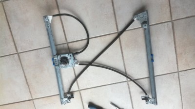

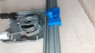

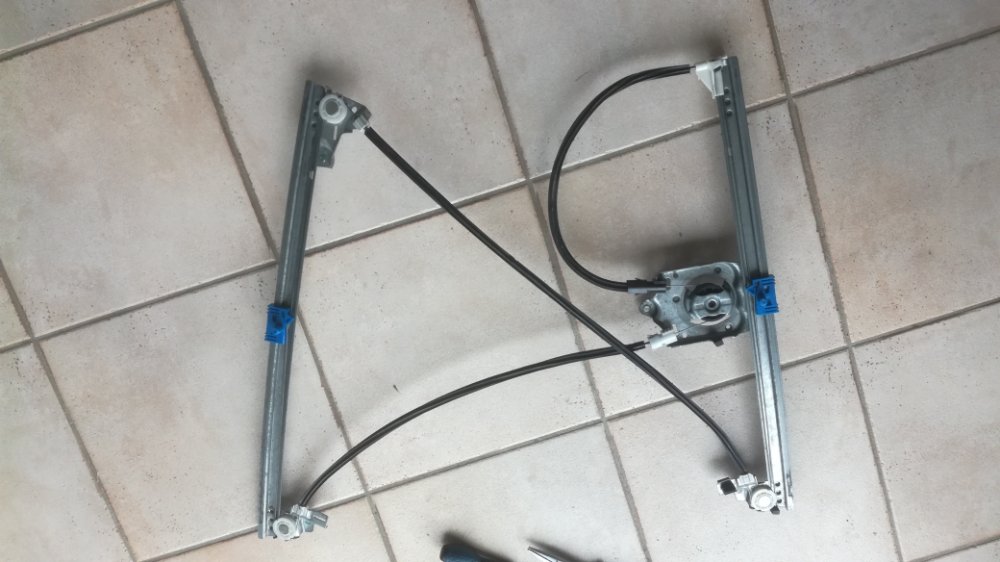

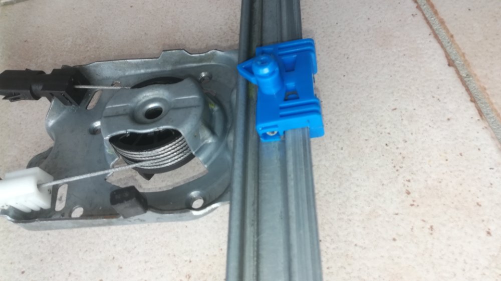

Bonjour à toutes et à tous,
J'ai un sérieux doute sur le montage de la tringlerie d'un lève-vitre côté conducteur. Le remontage des câbles se fait au chausse-pied depuis que j'ai changé l'une des glissières en plastique bleu. Les ressorts sont complétements compressés (on se demande donc à quoi ils servent) et le couple demandé sur la poulie pour mettre en mouvement le mécanisme me semble anormalement élevé.
Pouvez-vous me confirmer qu'il est normal de tendre les câbles comme ceux d'une arbalète ?
Par avance merci !

Salut, oui, c'est tout à fait normal.
Le remontage est difficile et les ressorts comprimés au maximum mais une fois le lève-vitre remis à sa place et en fonctionnement, tu remarqueras que tout va rentrer dans l'ordre et que les ressorts vont se détendre.
