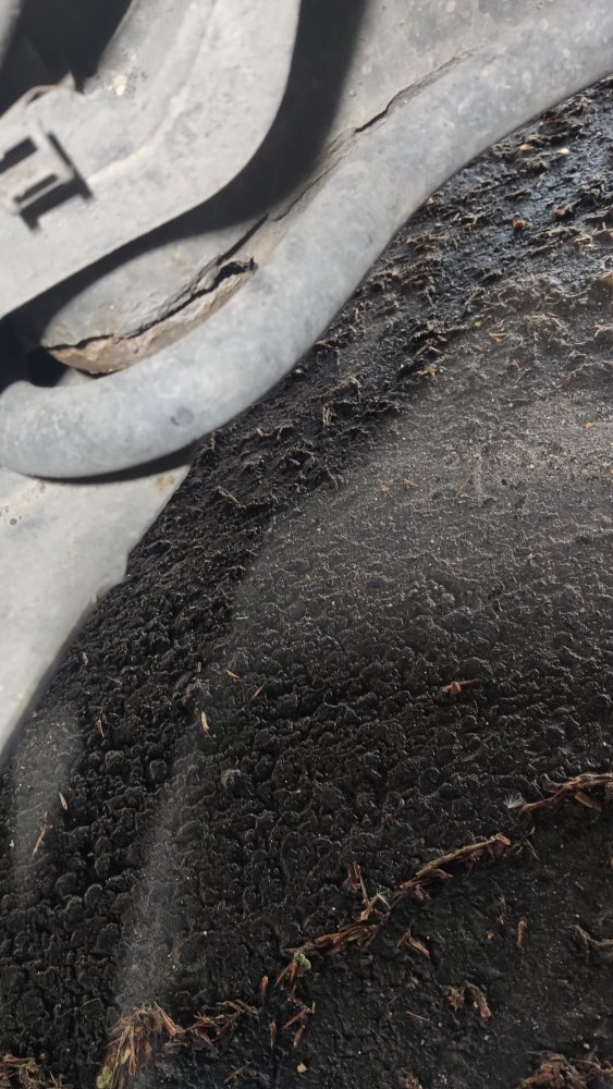

Je viens de passer le CT, et c'est limite s'il m'ont pas mit un défaut critique à cause du berceau.
Sur le coté droit j'ai une belle fissure ou cassure (corrosion ?) au niveau de l'ancrage inférieur arrière droit (j'essaierais de mettre une photo demain)
Il "bouge" pas mal quand même .... l'autre coté est nickel.
Du coup je suis obligé de le changer ou c'est la casse :roll:

Voici les premières photos. Il faut que je la soulève pour prendre le coté intérieur.
La cassure fait tout le tour et des qu'on bouge le train, le berceau "bouge" un peu et l'ecart devient plus grand.
Même à ce niveau pour souder il faudrait le déposer. on verra mieux avec les prochaines photos.
Pour l'instant je cherche sur le coin.

Ceci dit je ne vois pas pourquoi vous parler de soudure de la patte j'ai l'impression que c'est une plaque qui se maintient avec le support du silent bloc de la barre stabilisatrice ....ah moins que vous parlez d'une autre plaque que je n'ai pas vu!?
Voici les photos de derrière pour la cassure
