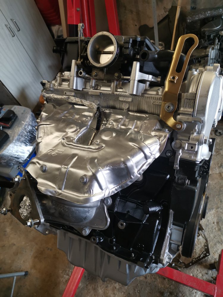

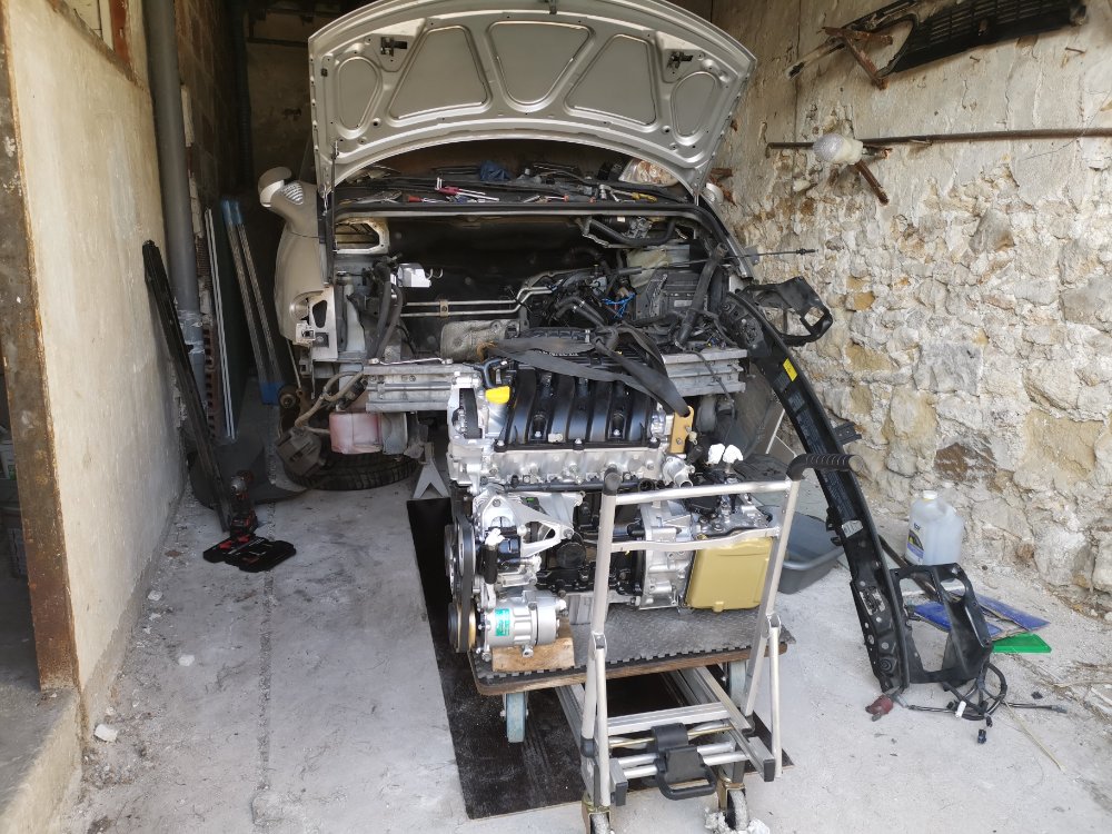

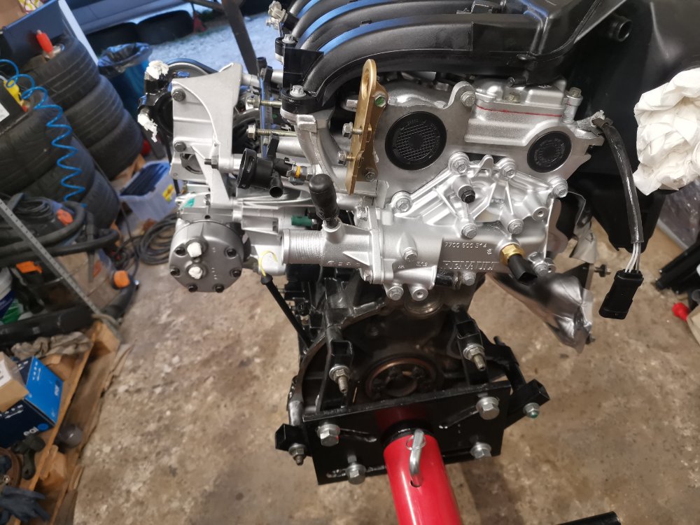

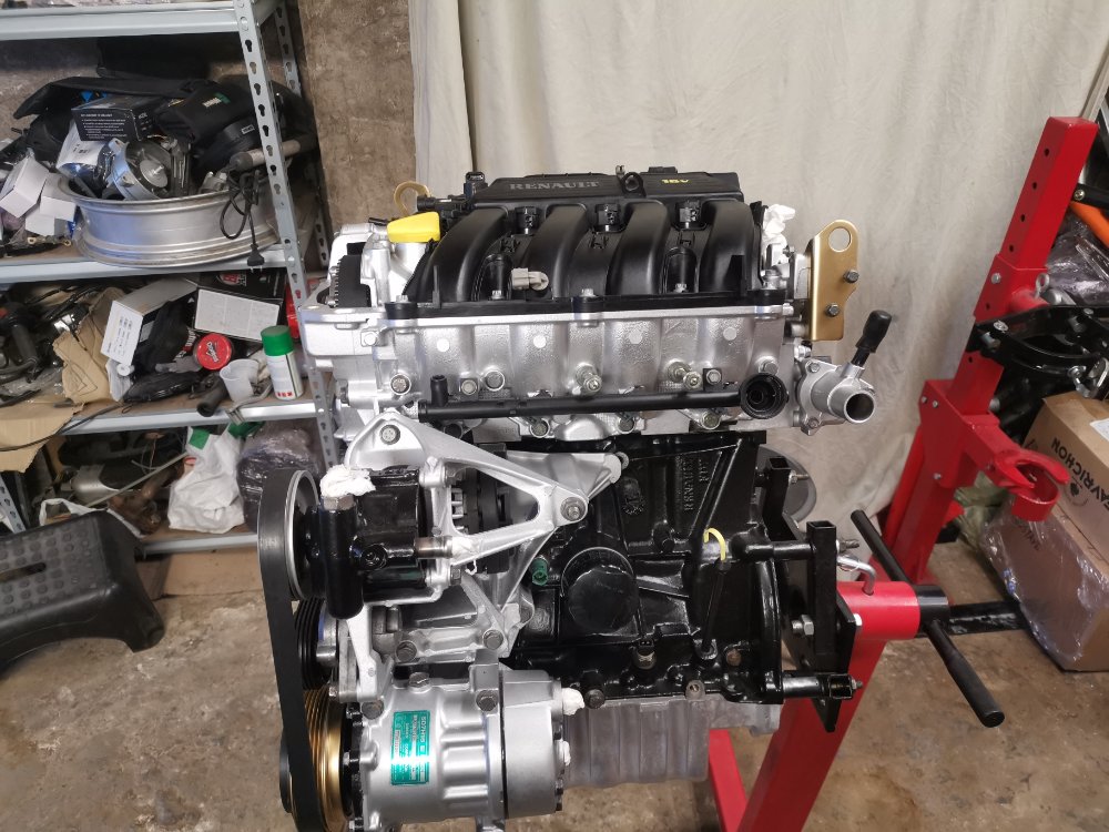

Après de nombreuses péripéties, ma boîte est est enfin réparée. J'ai profité de refaire une petite révision au moteur. Voici quelques photos.
Le moteur est en place. Demain mise en huile, branchements et démarrage
- Messages : 4072
Re: Frein F3 en défaut sur une boîte DP0
C'est neuf
- Messages : 4417
Magnifique
- Messages : 13684
Plus neuf que neuf
