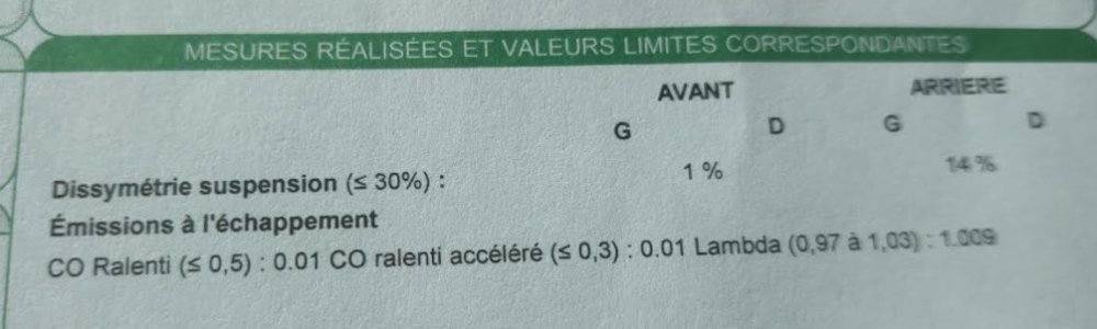

Sinon voici un petit retour.
Berceau changé la semaine dernière avec la surprise des triangles pourtant changer il y a 4 ans (juin 2017) (silent bloc au niveau du coude dans le berceau)
Ct passé hier et of corse RAS et la surprise du chef pour la pollution: :shock: :shock: :shock: du premier coup...jamais vu, d'habite on s'acharne 15-20 min comme des bourrins
CO ralenti: 0.01
CO ralenti accéléré: 0.01
lambda: 1.009
(Lambda neuve, cata occasion d'origine Matra kilométrage inconnu, intermédiaire et filtre à air neuf et on se demande même si indirectement la pompe à essence n'y est pas aussi pour quelque chose vs avant (hors tolérance)
Voici les dégâts sur l'ancien, c'est le silentbloc qui maintien le tout!
et l'autre coté:
On pense que comme c'est un point bas, c'est surement l'eau qui devait s'accumuler….?

Messages : 4018
Re: Compatibilité berceau V6
Message non lu par Wutch »
ouch, ca fait peur l'ancien berceau
cool pour le CT :)
Messages : 8834
+1 pour la pompe a essence dans les choux...
le moteur tournait pauvre.
c'est reparti pour 2 ans..
