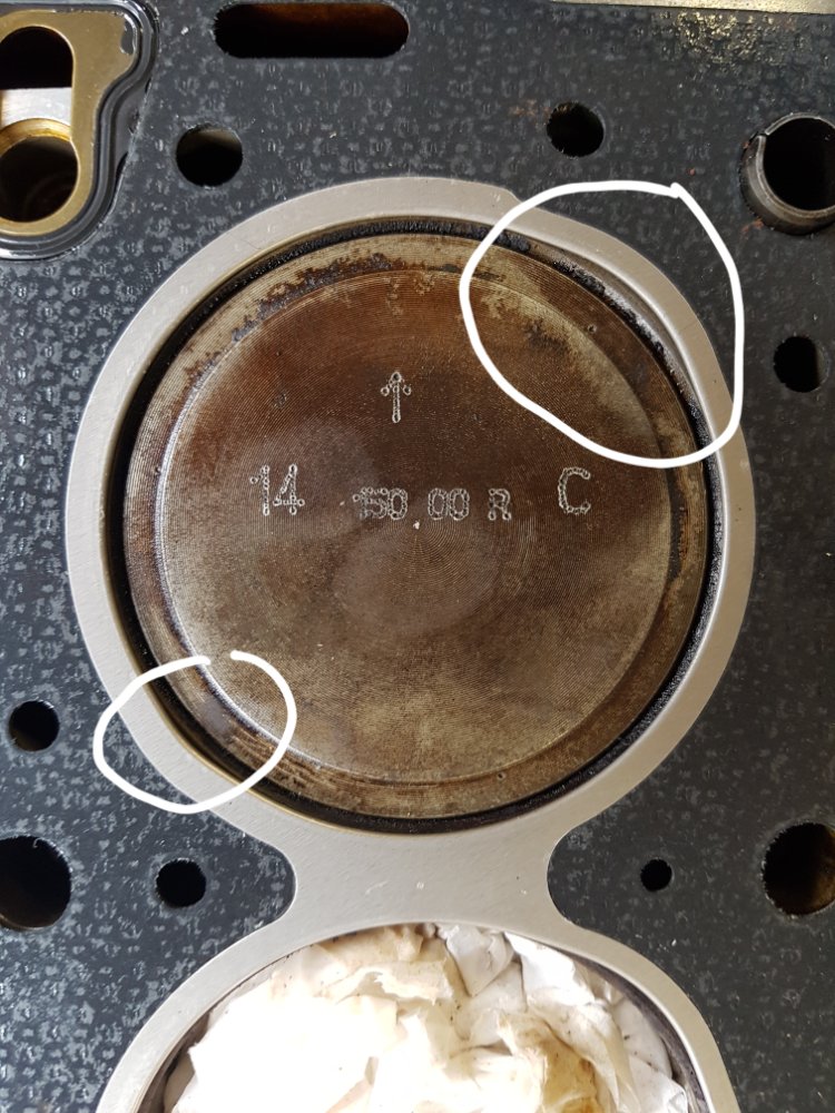

Et pourquoi (pour finir)on te vend un joint culasse neuf de Saxo venant d'un garage Citroën avec des sertissages déformés (sur les 4 cylindres) et que l'on te dise "c'est pas un problème !" de la part d'un chef d'atelier mécanique.
J'espère qu'ils ne font pas les mêmes pour Xantia !
Et ça c'est gratuit ! Attention pour ce moteur ils sont tous comme ça, ils en ont pas d'autres.

PSA a été mesquin : lors de la vente des voitures equipées de TU, ils auraient du fournir 2/3 joints de culasse d'avance pour les futurs remplacementsyves78 a écrit : 10 mai 2021, 23:26 On ne va pas recommencer et pourquoi Renault et pas Citroën !
Bon bizarrement pourquoi Picasso première génération j'ai vu la même chose et pour sur 308 j'ai vu la même chose et pourquoi ! Bon je peux continuer longtemps comme ça !
Alors oui, un véhicule c'est pleins de pièces techniques et c'est compliqué.
Pour tout le monde.
sympa le joint serti en ovale, peut etre pour aller avec l'ovalisation des cylindres ?
