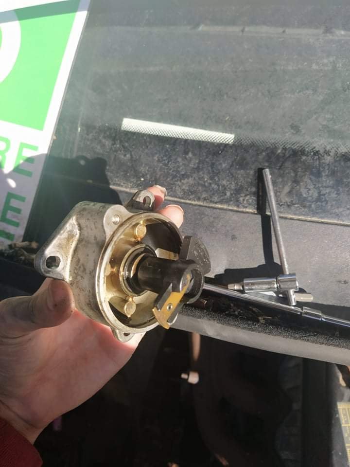

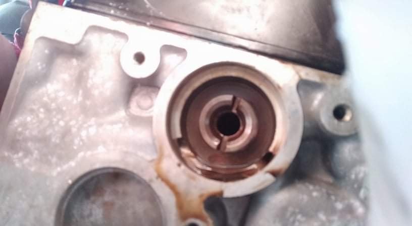

Aprés quelques recherches, il y a une fuite d'huile dans le distributeur d'allumage, forcément ça pouvait pas tourner rond :lol:
Une idée de l'endroit où faire changer le joint speed du distributeur ?
merci d'avance pour votre aide.

Salut ,
j'ai changé les joints d'un distributeur de J7R.
Tu peux aller voir là :
viewtopic.php?f=45&t=37681
Yves

Parfait merci :D
La commande est arrivé méga vite. C'est changé et le moteur testé.
Bon alors le moteur tourne donc c'est pas mal.
Mais on es toujours au point de départ : ça démarre vraiment mal à froids. Une fois chaud ça semble tourner rond...
Donc les autres soucis ont beau avoir étés résolu on y es toujours pas :evil:
