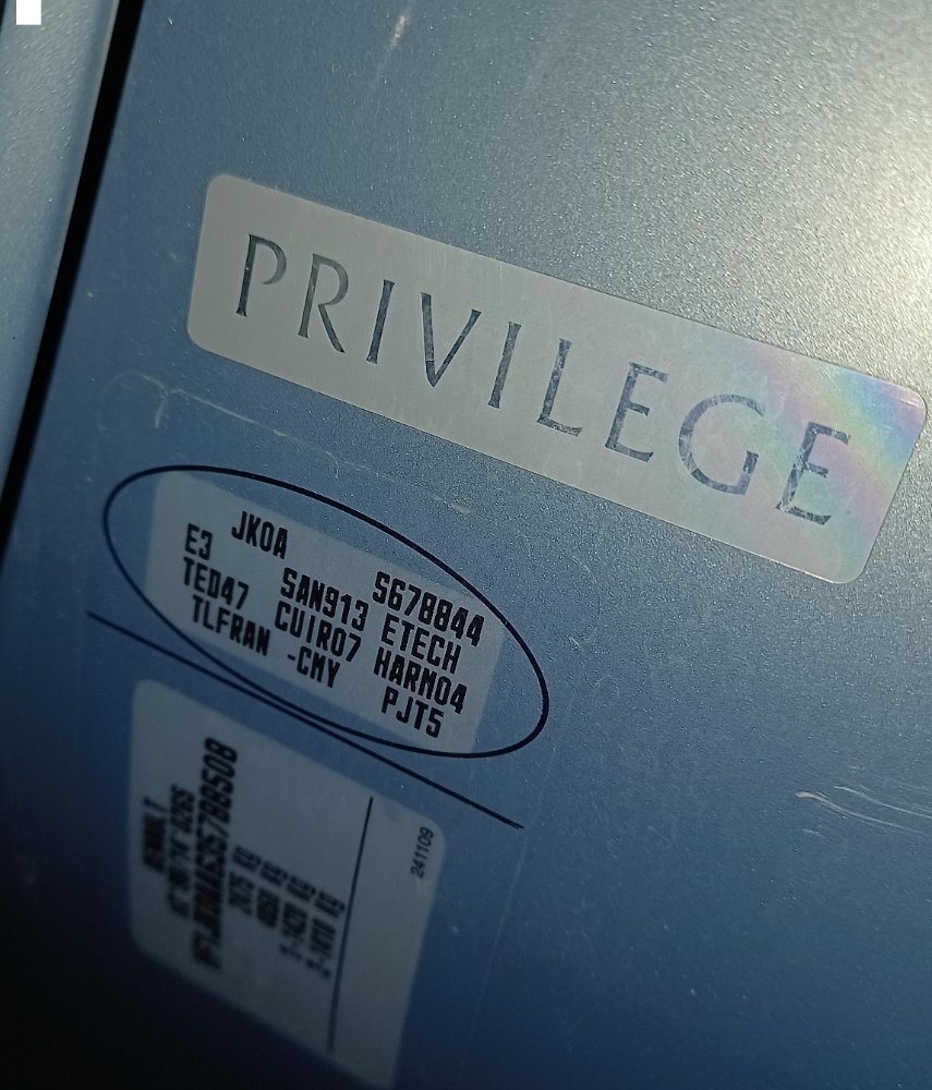

EDIT : je rajoute la plaque ovale.

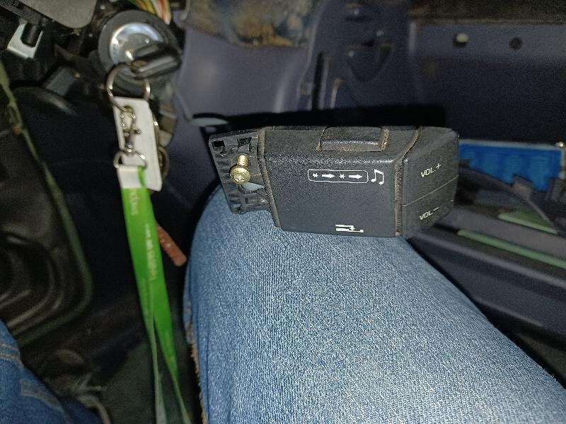

Si c'est ce type de commande que tu cherches pour l'autoradio
Je peux t'envoyer le mien, il ne me sert à rien, faut juste attendre que j'aie le temps de le démonter :)
Si ça t'intéresse envoie moi un mp :wink:

bonsoir
ce n'est pas la même sur le III, pas les même fixations... alors merci beaucoup
olivier

Je démonte le mien dans la semaine et je prendrais une photo, tu me diras si c'est le modèle dont tu as besoin
