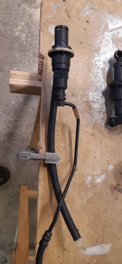

![Image](https://si3.photorapide.com/invites/photos/2021/02/11qnty.jpg)
si j'ai bien compris, c'est un émetteur de DT modifié pour monter sur un DCI, en tout cas, c'est écrit sur la photo.
Mais nous, on cherche un émetteur de DT pour monter sur un DT
L'an dernier, il y avait une solution, il suffisait d'adhérer au club Passion Espace Club pour profiter de l'entraide.
Je comprend ayant d'autres anciennes et cela ne me pose pas de problème mais à ce jour, pas de joint miracle
Joint pour l'émetteur, bien sûr
L'Espace est à l'abri, batterie débranchée et je vais reprendre mes recherches pour pouvoir rouler avec la bestiole![Crying or Very sad :cry:](./images/smilies/icon_cry.gif)

Comme beaucoup, j'ai eu le problème de l'émetteur sur un DT de fin 99, soit l'émetteur du DCI !
J'ai acheté la référence LUK 511001310 ici : https://www.amazon.fr/gp/product/B00AJY ... UTF8&psc=1.
A l'origine pour une Laguna 1, mon choix s'est orienté sur celui-ci car le récepteur est le même, donc volume d'huile identique, et surtout il est encore disponible.
Par contre, ça nécessite un peu d' adaptation du tuyau vers le récepteur, car la sortie est horizontale ...
De plus, le tuyau vers le bocal (commun au frein chez moi) ne sort pas à la vertical car il toucherai le mastervac, il est donc à 90. Il est également à rallonger.
C'est une opération que j'ai réalisé sans le moteur dans le compartiment... donc avec de la place (enfin...un peu plus qu'avec le moteur !!)
Pour info, le piston est exactement le même, mais pas la biellette, et le tout peut être interchangeable.
Je ne peux pas encore valider la chose car j'ai quelques soucis pour purger le tout, mais je vous tiendrai au courant...

une question pratique :
j'étais habitué à voir les émetteurs d'embrayage et de frein fixés avec des écrous au travers de la cloison moteur,
mais comment ça tiens sur l'Espace, svp![Question :?:](./images/smilies/icon_question.gif)
- Messages : 25051
Re: émetteur récepteur d'embrayage pour espace 3 2.2DT
Verrouillage 1/4 de tour de la baïonnette intégrée

Merci Olivier pour ton offre, mais trop loin et je ne saurai pas où stationner ta voiture à 200 euros ...
Hier, je suis passé à ma casse préférée, et coup de bol, ils venaient de rentrer un 2.2DT RXE. J'ai fait quelques photos avant qu'ils le mettent sur un pont pour dépollution.
Son VIN : VF8JE0PXXXXXXXXXX
Le mien : VF8JE0PXXXXXXXXXX
![Image](https://i.gyazo.com/5f4ca1111720cfb9c7990839770c047d.jpg)
![Image](https://i.gyazo.com/1485c6f266c2998d324db820974a0a00.png)
![Image](https://i.gyazo.com/b8eb0867fb32e1749a118c86f9bfad51.jpg)
![Image](https://i.gyazo.com/edb58181eb3a70731dd79b84c627d37b.jpg)
J'espère que j'aurai la pièce avant que je reparte en Espagne en voiture.
Et aussi que ce soit la bonne
Je leur ai demandé de me mettre de côté le système complet d'embrayage hydraulique : De l'émetteur jusqu'au récepteur, en passant par le petit bocal.
A suivre
A++
