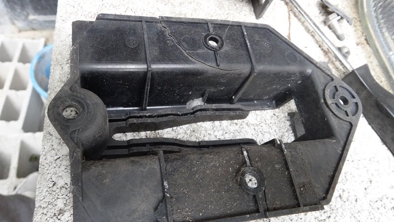

quand j'avais cassé, j’avais réparé comme ceci, les fixations étaient casées côté caisse.
Olivier

Merci à vous, merci Olivierd pour les photos de ta manip, je vais tenter le changement, le mien est sérieusement rayé ...

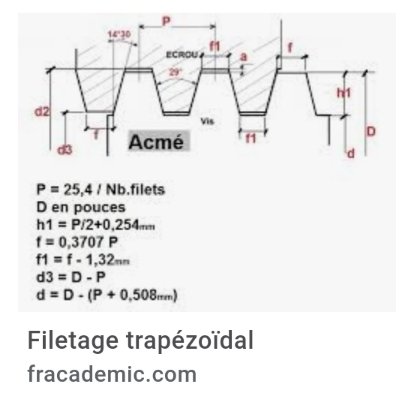

le pas ACME, joli nom... Tex Avery est pour quelque chose là dedans ?
Je ne sais pas si Tex y est pour quelque chose. Mais toujours est-il vu le nombre de fois que j'ai démonté le carénage sous moteur, je suis heureux que ça soit du filetage acmé.
