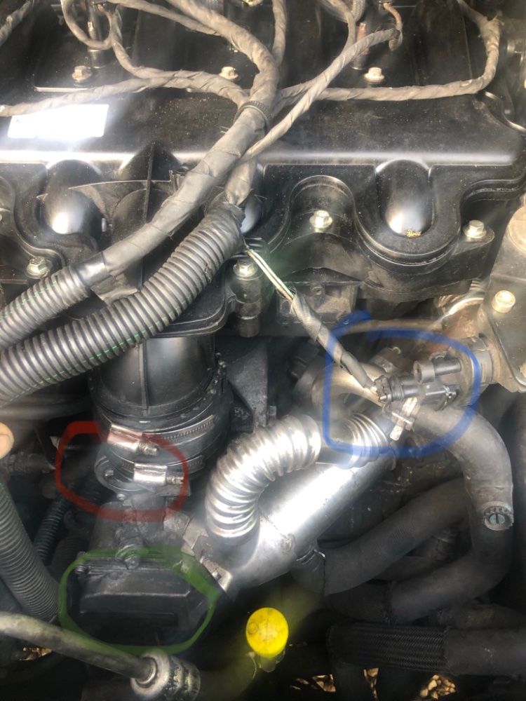

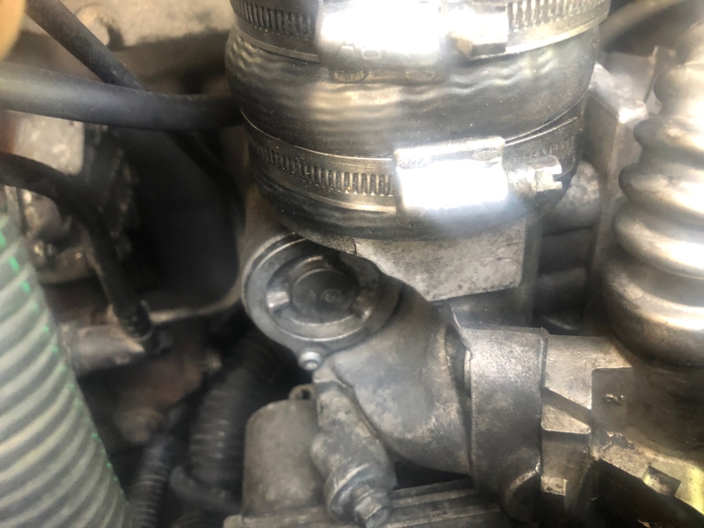

J’ai mis une petite photo
En bleu c’est bien de cette électrovanne que tu parle camaro ?
En rouge vanne egr ?
En vert boîtier papillon ?
Merci 😊

Messages : 8984
Re: Espace 4 2,2 dci cache culbuteur plein d’huile
je dirais plutot vert vanne egr, rouge, boitier doseur (papillon).
mais la photo n'est pas très nette.

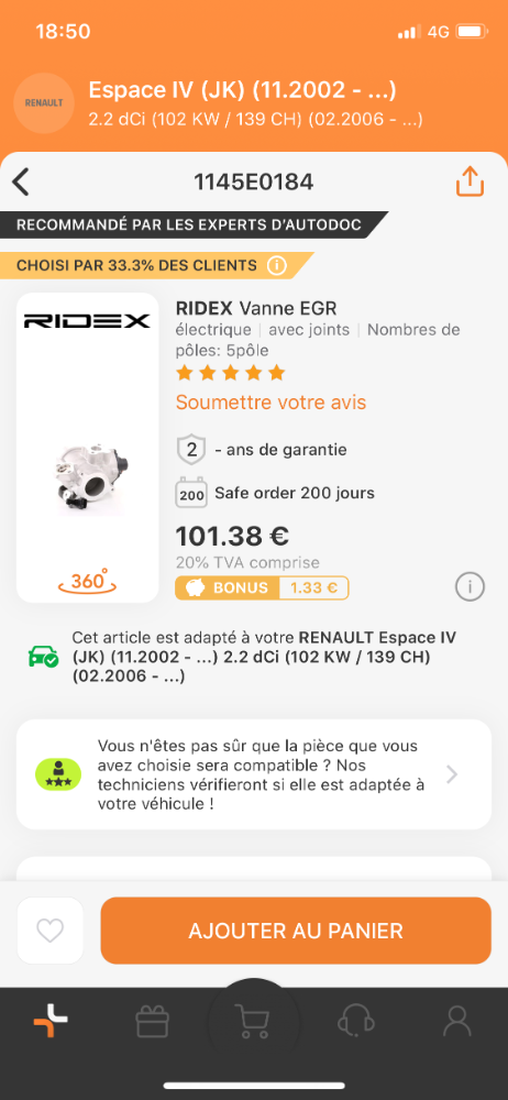

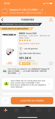

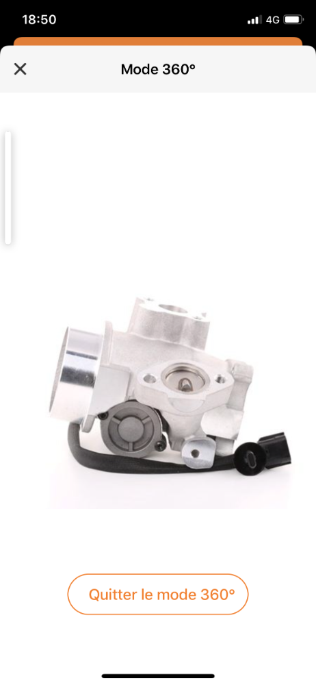

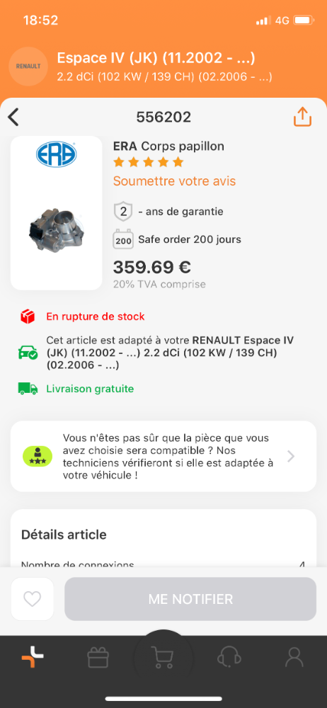

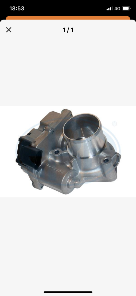

C’est ce que je pensait aussi mais sur autodoc c’est vendu pour l’inverse 🤔

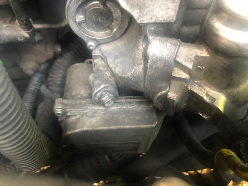

J’en remet deux si ça ce vois mieux 😊
Espace IV 2,2 dci dynamique BVA FAP 2007 144000 km :mrgreen:
Espace IV 2.2 dci initiale 2004 280000 km Moteur à laché 😒
Camaro73
Messages : 1189
finition : Expression
Message non lu par Camaro73 »
haaaaaa ok !! Ca doit etre les derniers montages en 2.2 . Moi je n' ai pas du tout ce systeme. Donc le boitier papillon est bien électrique. Voilà pourquoi il a pu le voir en defaut sur le diag .

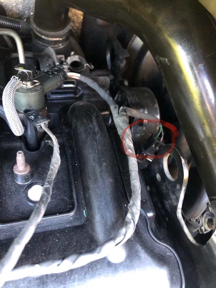

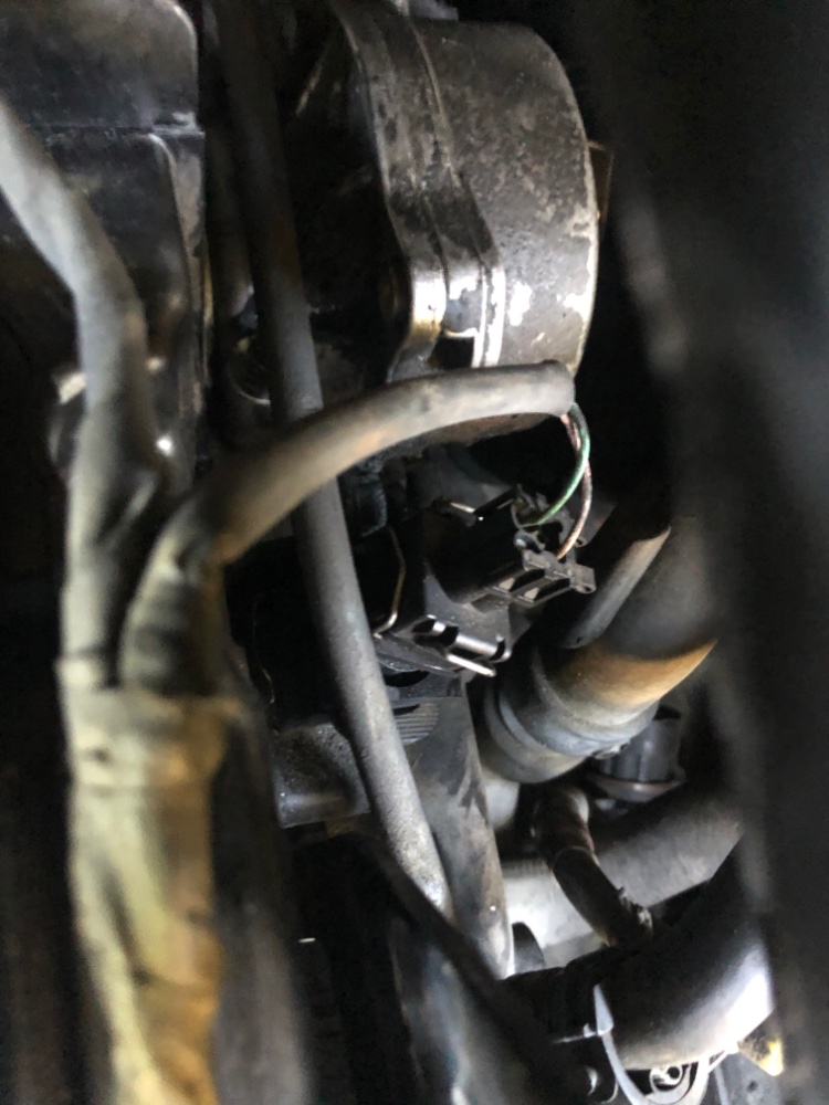

Bonjour après multiples vérifications et démontage j’ai enfin trouvé le coupable .... moi 🤬🤬🤬
Au remontage j’ai bien rebranche toute les cosses des injecteurs sauf une à droite qui va sur un capteur 😅
Je met une photo si ça peut aider
Bilan la voiture roule bien , plus de fuite d’huile il reste juste le voyant injection à contrôler que je vais aller faire lever au garage et bien sur un autre soucis à voir j’ai deux à contrôler mais aucune ampoule grillée 🤦🏻 Mais bon ça c’est pas grave 😃😃😃

ok . Ça c' est le capteur de température d eau .

Ha bon c’est quand même bizarre que ça joue sur la puissance de la voiture car j’ai rien touché d’autre 🤔
Messages : 8984
mode de sureté: pas de t° d'eau, potentiellement on peut casser le moteur s'il est en surchauffe, potentiellement, il pollue car on ne peut pas régler correctement l'injection.
