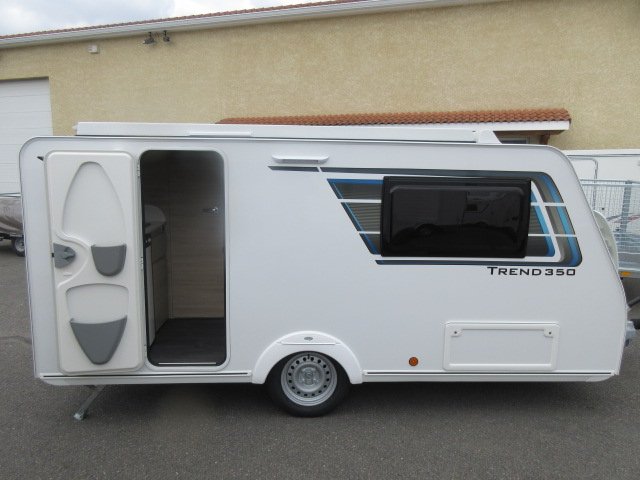

Hello,
J'envisage l'achat d'une caravane.
Je compte tracter avec l'espace.
Sur la carte grise:
PTAC 2300kg
PTRA 3400kg
Je n'ai que le permis B classic.
Si j'ai bien compris, j'ai le droit de tracter 1100kg.
Maintenant concrètement,
On part à 4 personnes (avec bagage) et la caravane que je vise est un modèle "surbaissé" (haut 1.98m larg 1.8m) poids vide env 800kg + 100-150kg de matériel, je pense arriver à 900 - 950kg (chargé).
1- quelle poids le 2l16 peut tirer de manière confortable ?
2- 1m80 de large, ca passe les rétros sans "extension" ?
3- Une idée de la surconsommation ?
Voila, merci d'avance.
Modèle visé :
https://www.annonces-caravaning.com/ann ... 20358.html
ou
https://www.annonces-caravaning.com/ann ... 20103.html

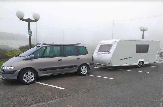

la surconso dépend en grande partie de la vitesse... jusqu'à 110 cela reste raisonnable, à 130 c'est le double (en E85).
je voyage à 6, avec bagages, coffre de toit, 6 vélos, + caravane pliante (facilement 1000kg vu comment elle est chargée).
dans les belles cotes, cela peine un peu, mais rien de catastrophique.
ps: conso au E85:
- conduite sur route normal, de toute les jours: autours de 10l/100 soit quasi 800km avec le plein
- conduite avec caravane chargée comme ci dessus: 15l/100 sans dépasser 110 soit 600km environ
- conduite a 130 gps: environ 20/100... pas plus de 400km....

Il faut parfois relancer en 4, mais rarement en 3, sauf peut etre en montagne... mais avec la caravane, je ne vais que sur la côte atlantique..
3 velos sur le portevelo de l'espace, 3 velos sur la fleche de la caravane..
Faut pas braquer trop fort.. sinon ça se touche.

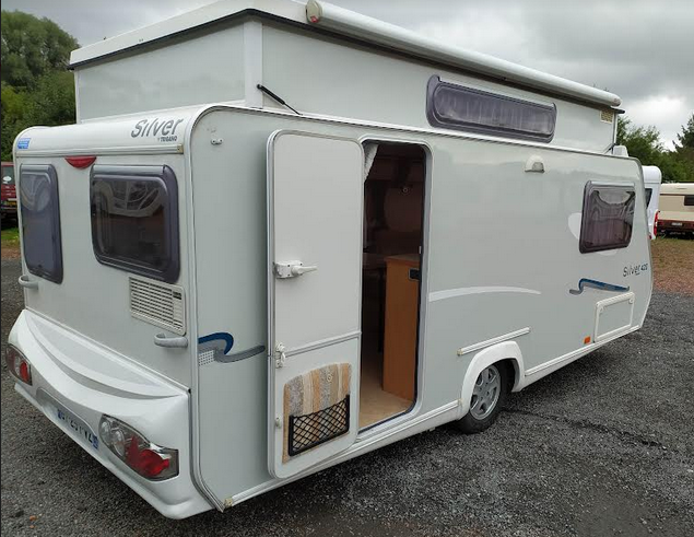

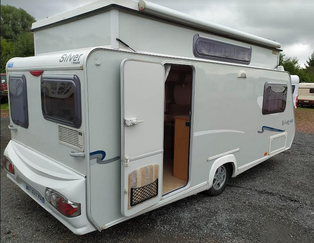

C'est pas grave.
Je mesuré sur les photos, le model qui me plait devrait avoir une porte de 1m55 x 55cm. Ca me parait pas si mal.
Merci quand même.

Et voila, j'ai trouvé mon bonheur.
J'ai fait 200 km pour la ramener, bilan, quelques cote un peu dur, j'ai du repasser la 4, sinon ca se comporte plutot bien, mais j'ai pas d’expérience alors ... Vitesse 100km/h ce qui fait entre 92/95km/h au gps, conso 12.5l/100km, erratum la conso est de 11.4l/100.
Ca me parait pas mal, j’étais à 8.8l/100km sur le trajet aller.
PTAC 950kg moins de 2m toit plié, péage class1.
Voila, on va attendre les vacances maintenant.

pas mal..

Félicitations !!
Elle est magnifique !
