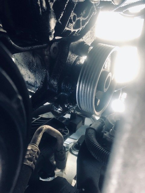

Une fois tout démonté, j'ai pu chercher d'où venait le gras présent au niveau de l'alternateur et du tendeur de courroie d'accessoires:
Encore une bonne nouvelle, ça ne vient pas des spis de l'a distrib, c'est niquel là dedans:
Le problème, comme je l'avais plus ou moins déjà identifié, semble venir de la pompe de DA. Je vais profiter de cette intervention et du fait que j'en ai une d'avance pour la remplacer, et voir si c'est mieux. Je vais ouvrir un deuxième post pour ça parce que là on est hors sujet distribution.
Autre vérification, la poulie de déphasage: Aucun jeu, ce qui me rassure puisqu'elle n'a que 50000km. Et comme le dis Thomas, j'avais déjà lu qu'elle devait tenir 2 distributions. Et vu le prix (et la dispo) de cet engin, ça m'arrange de ne pas y toucher...

Donc ce n'est pas la poulie la cause de mon décalage, et la cause, je l'ai identifiée juste après, en voulant remettre la courroie de distribution neuve.
En effet, seule ombre au tableau (il en fallait bien une), mon arbre à cames d'admission n'était pas décalé d'une dent, mais d'une demie dent...
Donc pas le choix, il va falloir desserer une des deux poulies d'AAC pour recaler tout ça correctement.
J'ai donc commandé ça:
https://www.amazon.fr/gp/product/B00AC1 ... UTF8&psc=1
Pour pouvoir desserrer sans rien casser.
Et là, j'ai encore besoin de vous:
Les 3 poulies de distribution étant des poulies folles, n'en desserrer que 2 devrait suffire à recaller correctement. Cette du vilo est déjà enlevée. Du coup, faut-il mieux desserrer la poulie de l'AAC d'échappement, ou la poulie déphaseur?
Autre question, je vais devoir remplacer la vis de poulie, ou pas nécessairement?

Georgesetcie a écrit : 29 août 2021, 12:33 Bonjour,
Bravo pour le travail et bon courage à toi !
Merci Georges. Franchement, en le prenant avec du recul et surtout en prenant son temps (c'est en partie pour ça que j'ai acheté la Megane), c'est agréable et très enrichissant.
Messages : 8597
Re: Distribution F4R 2.0 16V, mon experience
Logiquement il ny a que celle du dephaseur qui est susceptible d'être desserer.
Je ne remplace pas les vis.

grostoto a écrit : 29 août 2021, 15:36 Logiquement il ny a que celle du dephaseur qui est susceptible d'être desserer.
Super merci. Ben dès que l'outil arrive, je me lance
