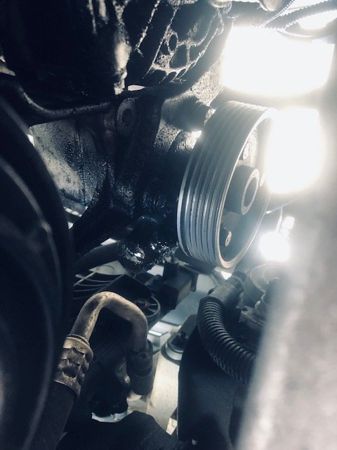

En faisant la distribution de mon F4R, j'ai confirmé ce que j'avais déjà plus ou moins identifié: Ma pompe de DA fuit

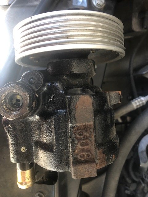

La bonne nouvelle, c'est que j'en ai une d'avance (achetée il y a quelques années a Chtimi je crois).

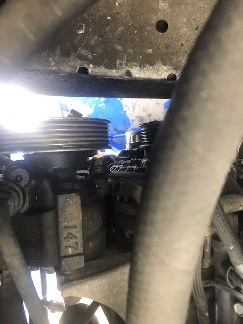

Sur celle-ci, il y a un numéro de gravé: 306.
Alors que sur la mienne, ce numéro est 147.
Pourtant, elles semblent identiques.
Ce sont bien les mêmes?
De ce que j'ai lu, il n'y a pas de subtilité pour changer cette pompe: On débranche, on démonte, on remonte, on rebranche, on fait le niveau et on purge en tournant le volant de gauche à droite moteur démarré. Il y a d'autres choses à savoir pour cette opération? Des difficultés particulières?

Re: Changement de la pompe direction assistée
Contrôle le diametre poulie et le déport.
Si cest ok, alors roule..

grostoto a écrit : 29 août 2021, 15:34 Contrôle le diametre poulie et le départ.
Message non lu par yves78 »
Vérifier le déport de poulie pour l'alignement de courroie suivant les moteurs, il n'est pas identique.
Salut.
J'ai tout bien vérifié, c'est bien la même pompe.
J'ai donc pu la monter en lieu et place de l'ancienne.
Cet après-midi, j'espère avoir le temps de remonter la courroie d'accessoires et faire un test.

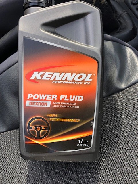

Par contre, je n'ai trouvé que ça dans mon centre auto pour remplir le circuit. C'est bon?
Message non lu par Dalton »
Salut .
Quel type de Dexron , c'est noté dans ta notice .
Si mes souvenirs sont exacts , les 1 - 2 & 3 ne sont miscibles avec les 4 - 5 & 6 .

Dalton a écrit : 31 août 2021, 20:31 Salut .
Ca c'est du bol: GM Dextron 2-D, exactement la norme de la Renaultmatic D2 préconisée.
Perso, toujours rempli les D.A. avec l'huile de BVA que j'avais sous la main..
Jamais eu de phénomène de rejet :wink:
