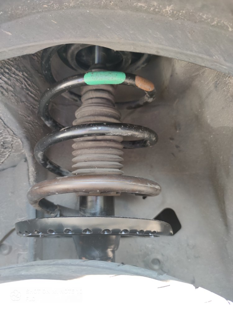

Je ne connais pas la référence de mon ressort, j'ai tout changé sur la suspension avant sauf les ressorts, mais j'ai une photo avec les codes couleurs bien visibles :

retrouvé: c'était des gris/vert
si tu veux le lien de mon post
viewtopic.php?f=9&t=35298
n'achète rien d'autres que des origines renault, sinon tu vas avoir une drôle de surprise.
il y a quelques sites étrangers qui font des pièces d'origines renault, perso j'ai commandé toutes les pièces du train avant en Pologne

perso, j'ai dû redémonter les merdouilles de chez oscaro, et remonter des ressorts d'occasion, je regarderai le code couleur tout à l'heure, c'est beaucoup mieux mais il me manque encore un peu de hauteur
gege08
Messages : 2361
Inscription : 09 juil. 2017, 22:14
Re: Quoi acheter pour remplacer amortisseurs avant.
Message non lu par gege08 »
la référence renault pour des gris vert est 82 00 548 346
le problème est que si tu tapes cette référence hez les vendeurs de pièces, tout ce qu'ils proposent est comptatible, et effectivement se monte, mais ils ne tiennent pas compte de la hauteur finale, bref leurs ressorts remplacent tous les codes couleurs
donc il faut absolument du renault d'origine, et rien d'autre

je pense qu'on se prend un peu trop la tête avec ces codes couleur.
j'ai eu aussi un ressort de casser , les miens était des gris /bleu que j'avais remplacé par des gris/blanc qui ont tres bien fait le travail. je n'ai ressenti aucune difference.
De plus la reference de GEGE est pour son espace long en BVA alors que le tien et en manuelle.
A la casse ou sur leboncoin ou autre je pense qu'il faut juste rechercher des ressorts pour espace long apres 2006.
Ce n'est qu'un avis.

les mêmes ressorts, peut être, mais avec la même résistance, pas sûr

Oui, evite les ressorts de scenic ou autre, ca ne sera pas bon. Le ressort est spécifique à un véhicule.
Ca montera peut être, mais la hauteur ne sera pas bonne et la tenue de route altérée.

Je viens de repérer cette annonce :
https://www.leboncoin.fr/equipement_aut ... 2215542510
c'est pour laguna 3.
Sont-ils compatibles pour mon Grand Espace IV ?
Si quelqu'un pouvait me donner son conseil je lui serais très reconnaissant.
