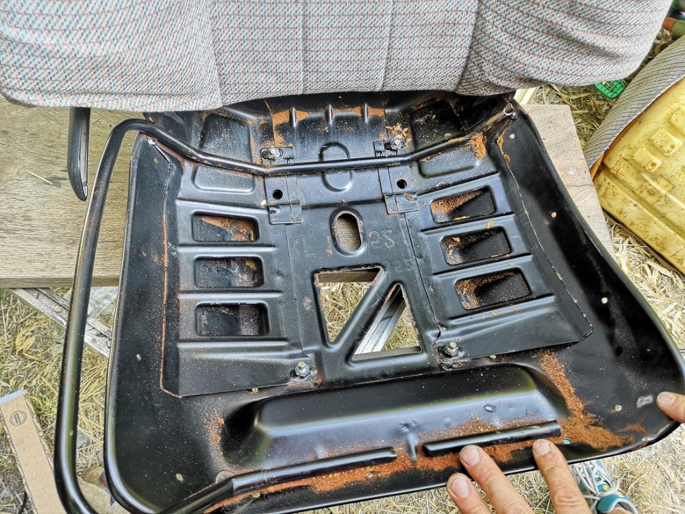

Savez-vous s'il existe différentes générations de sièges avant pour nos espaces 1 ?
J'ai acheté un siège avant à un membre du forum (LAD :wink: ) pour remplacer le mien cassé, et je me rends compte que l'assise métallique ne possède pas d'arceau latéral. La mousse et le patron du tissu sont aussi légèrement différents et pas interchangeables. Le mien un modèle pivotant, celui acheté un rail simple. Mais je ne crois pas que la différence vienne de là d'après ce que j'ai pu voir sur le forum.
Avec arceau :
Sans arceau :
Merci pour vos éclaircissements !

:idea: .... les sièges avant sont différents sur le I, entre phase 1 et phase 2
.... de plus ils doivent exister avec ou sans plateforme rotative.

sur ph1, le modèle non rotatif est réglable en inclinaison, pas le rotatif. Les mousses sont différentes puisque le rotatif est "baquet" -" pétale" selon la terminologie Renault et pas le fixe.
Le plus simple est de souder la partie cassée en la renforçant par une pièce rapportée, si possible.
J'ai déjà réparé plusieurs sièges Renault dont des soudures avaient lâché.. En fait, le constructeur, pour faire des économies, sans doute, soude les jonctions des tubes sur la moitié de la circonférence, ce qui entraine une faiblesse. J'ai ressoudé sur la totalité du pourtour; Ils n'ont plus bougé par la suite.

à part l'arceau, les 2 modèles se ressemblent furieusement. Il y a sûrement moyen de dessouder l'arceau et le ressouder sur l'autre?

En fait j'ai une mousse en bon état que j'ai récupérée sur un modèle sans arceau, je vais donc tenter de faire sauter les soudures pour le virer sur le mien. Je vous dirais ce qu'il en est !

Pour clore le sujet, j'ai pu faire sauter une partie de l'arceau à la disqueuse et monter l'assise que j'avais récupérée (pour version "sans-arceau" donc) ça passe nickel, le résultat est très propre (désolé j'ai zappé de prendre des photos...). Si ça peut servir à qqn.
Au final de ce que je comprends, seules les versions rotatives sont équipés d'arceau, pas les rails simples. indépendamment de la phase 1 ou 2 ?
