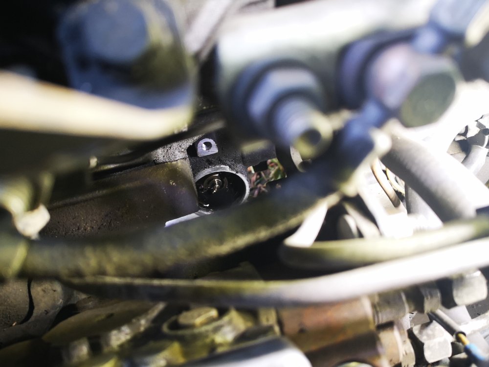

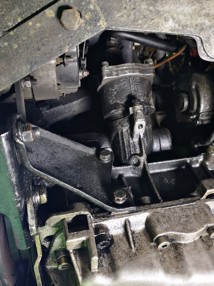

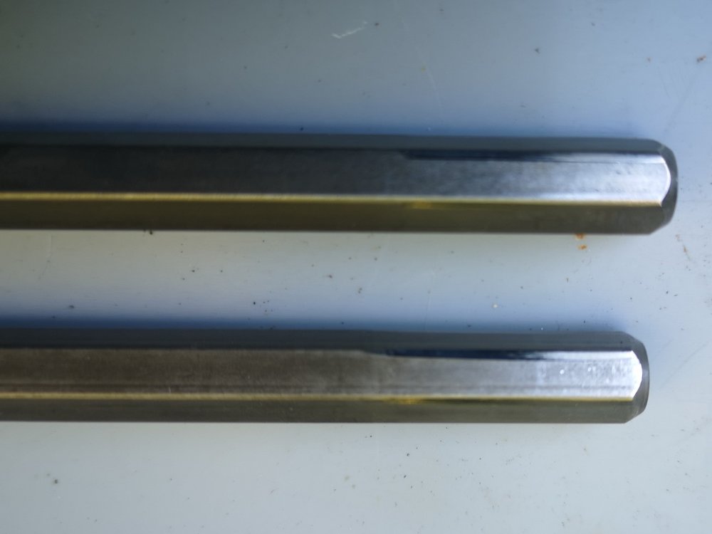

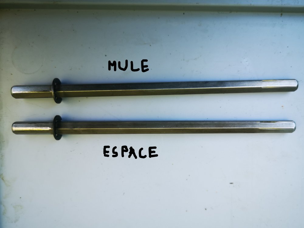

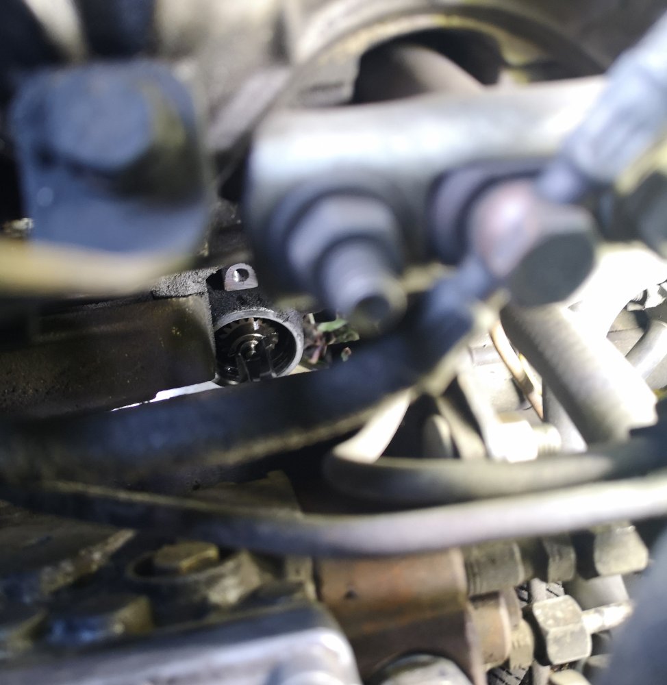

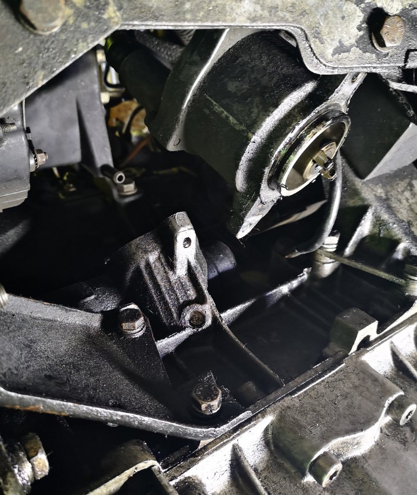

J'ai tout de même démonté la pompe à vide qui est à l'extérieur du bloc moteur pour accéder à l'axe qui la relie à la pompe à huile qui est dans le carter. C'est pas facile mais faisable moteur en place.

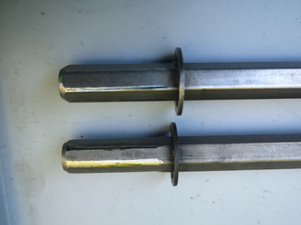

L'axe était bloqué, j'ai eu beaucoup de mal à le sortir ... je sais maintenant pourquoi mais j'ai vraiment galéré.
Cet axe hexagonal à tendance à s'arrondir avec le temps, je l'ai changé par celui que l'avais sur une mule
Pour remettre tout ça c'est la même chose en sens inverse ... mais en plus compliqué ... tellement que j'ai oublié de prendre des photos ...
Remettre l'axe dans la pompe à huile est vraiment pas facile : il n'est pas guidé et se coince facilement de côté... Je ne sais pas si il peut tomber dans le carter mais c'est tellement #%@!!!! que vous saurez ce qui m'est arrivé plus tard ...

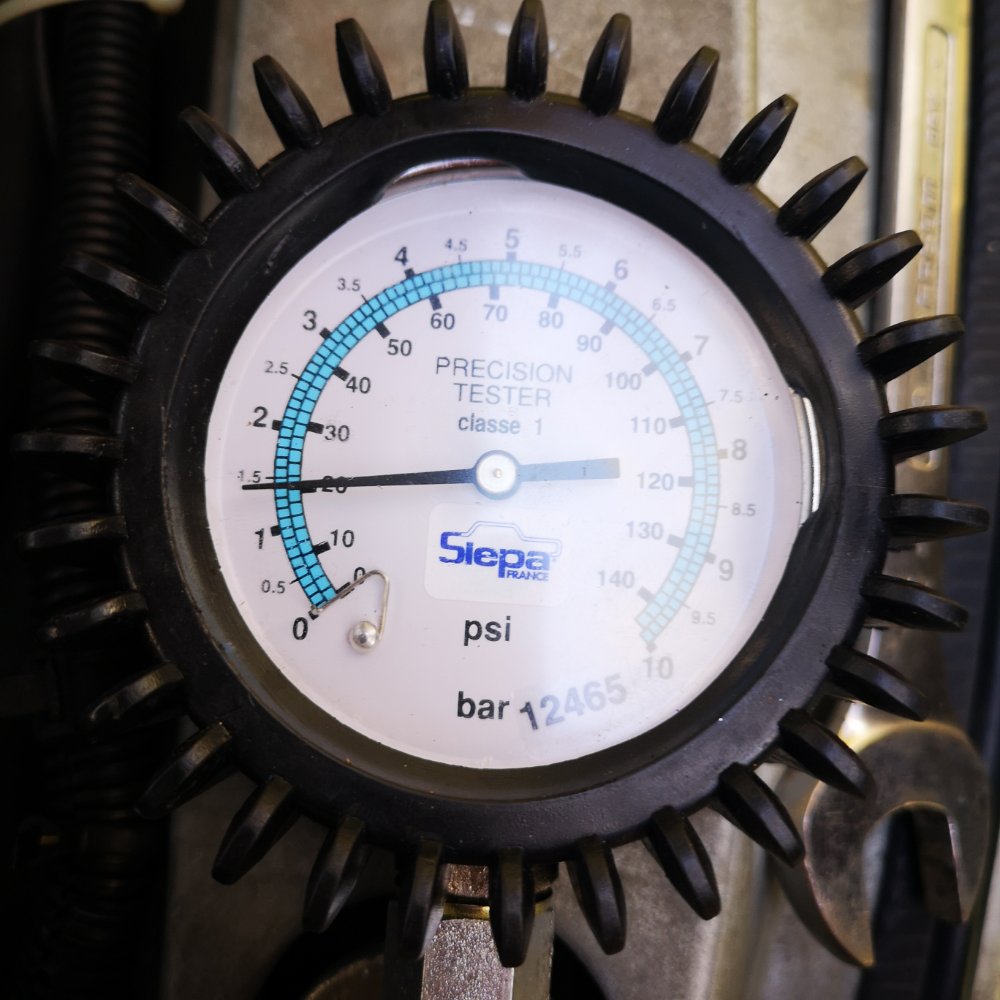

J'ai réussi à me faire prêter de quoi mesurer la pression, je regarderai ce week-end.
Concernant le carter, je ne sais pas... Je vais y aller par étape d'abord mesurer la pression.

- Contrôle de la pression au niveau de la sonde... Pas de pression

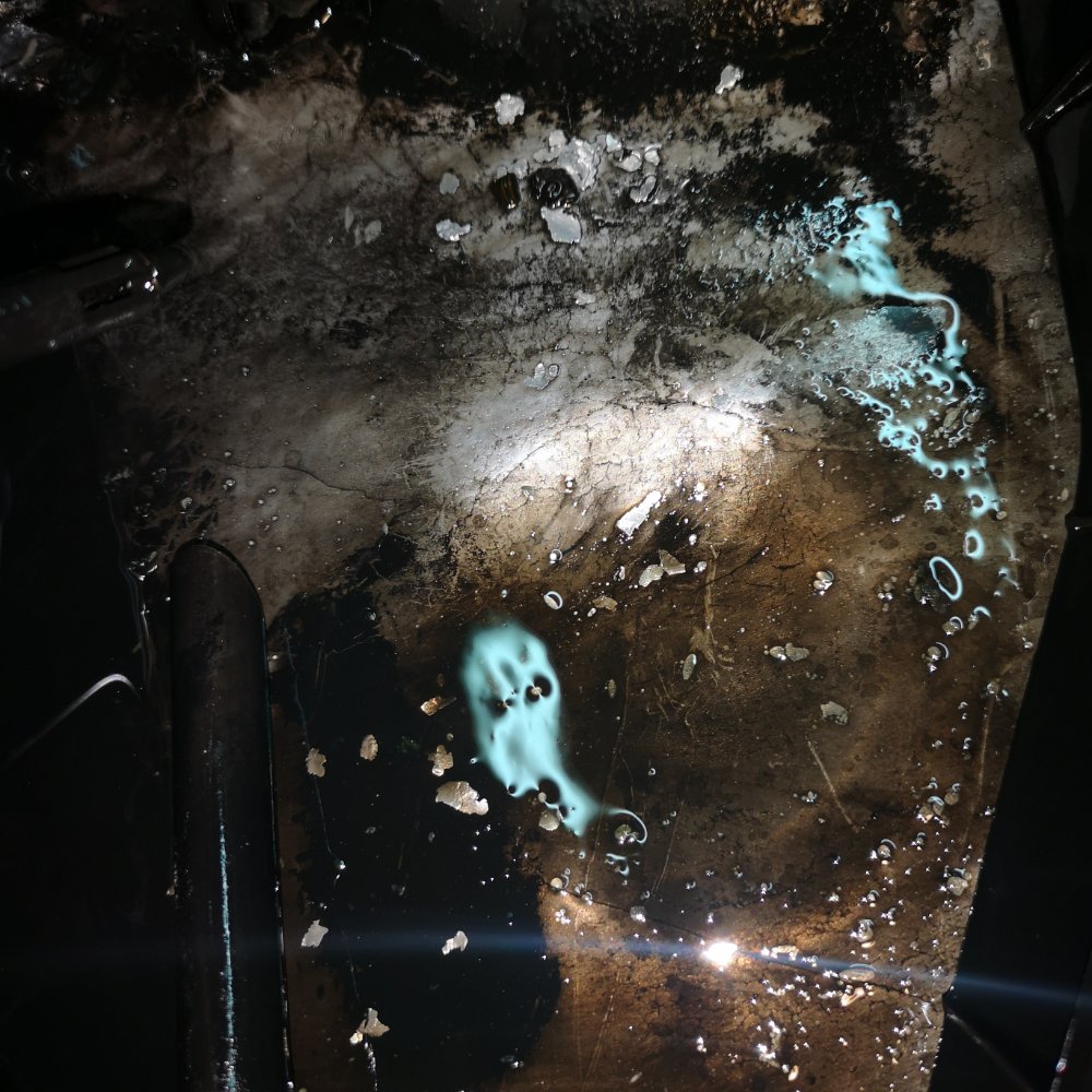

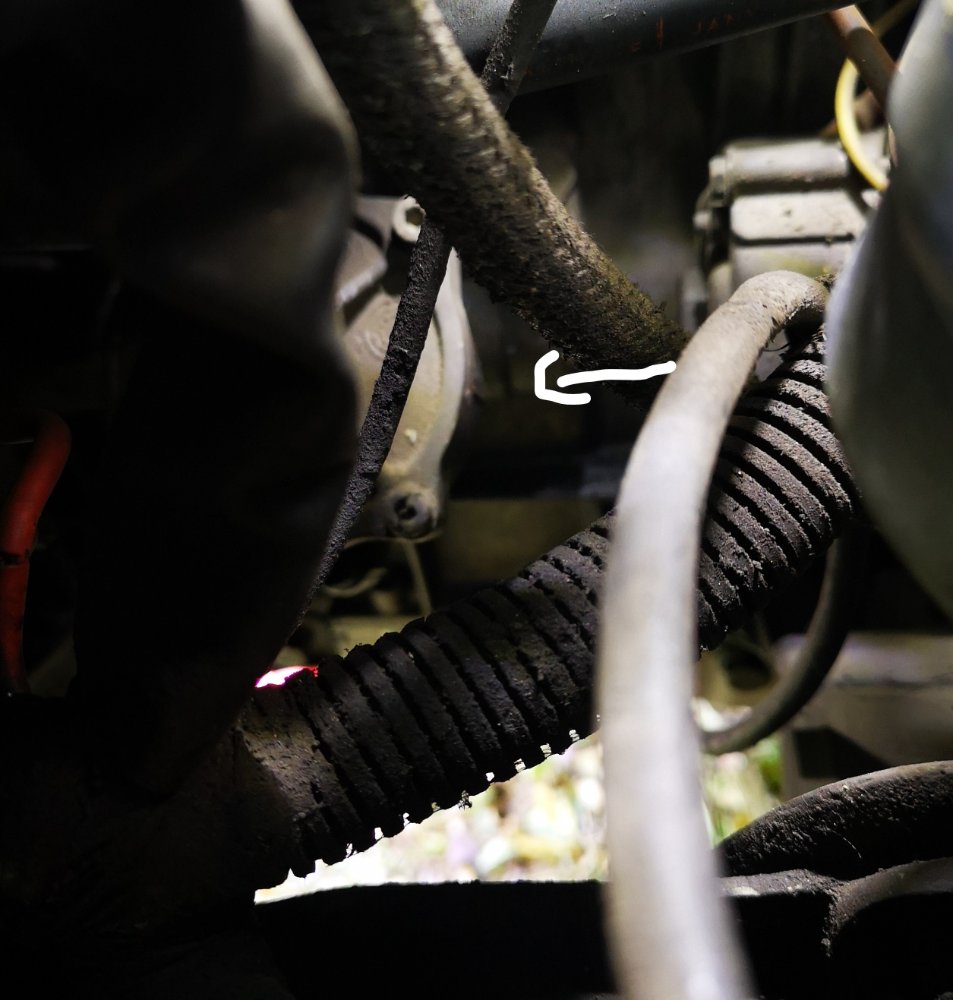

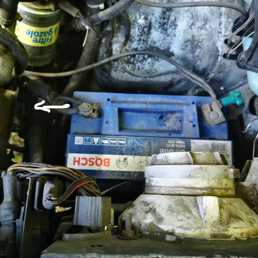

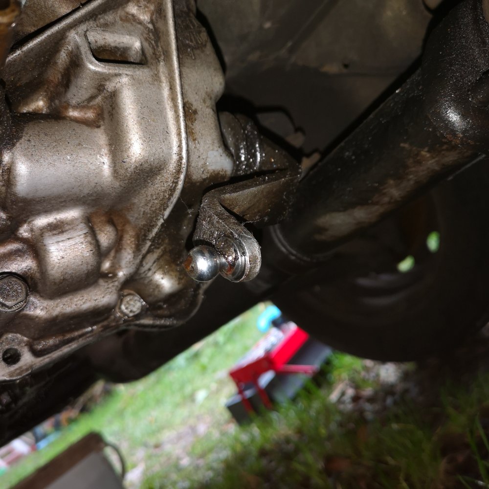

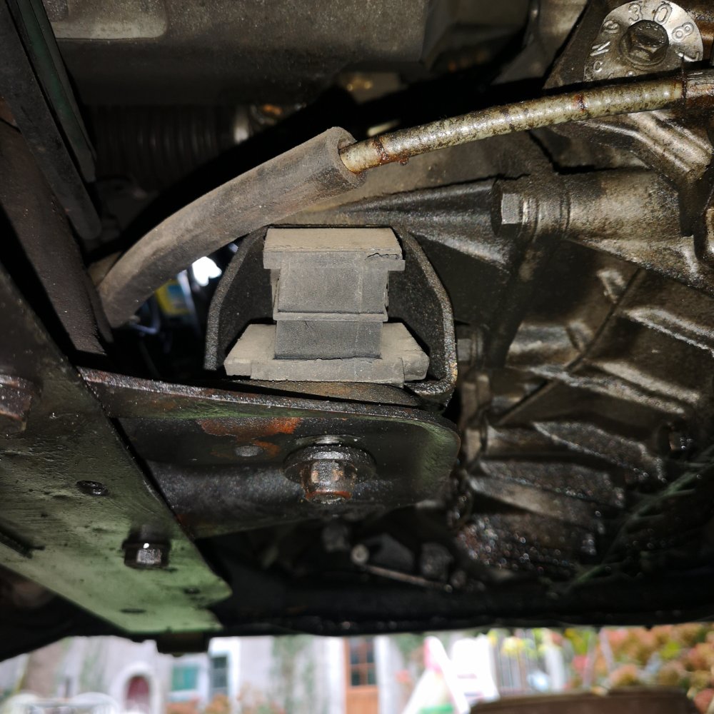

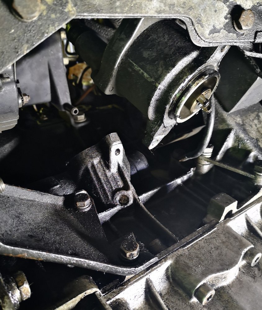

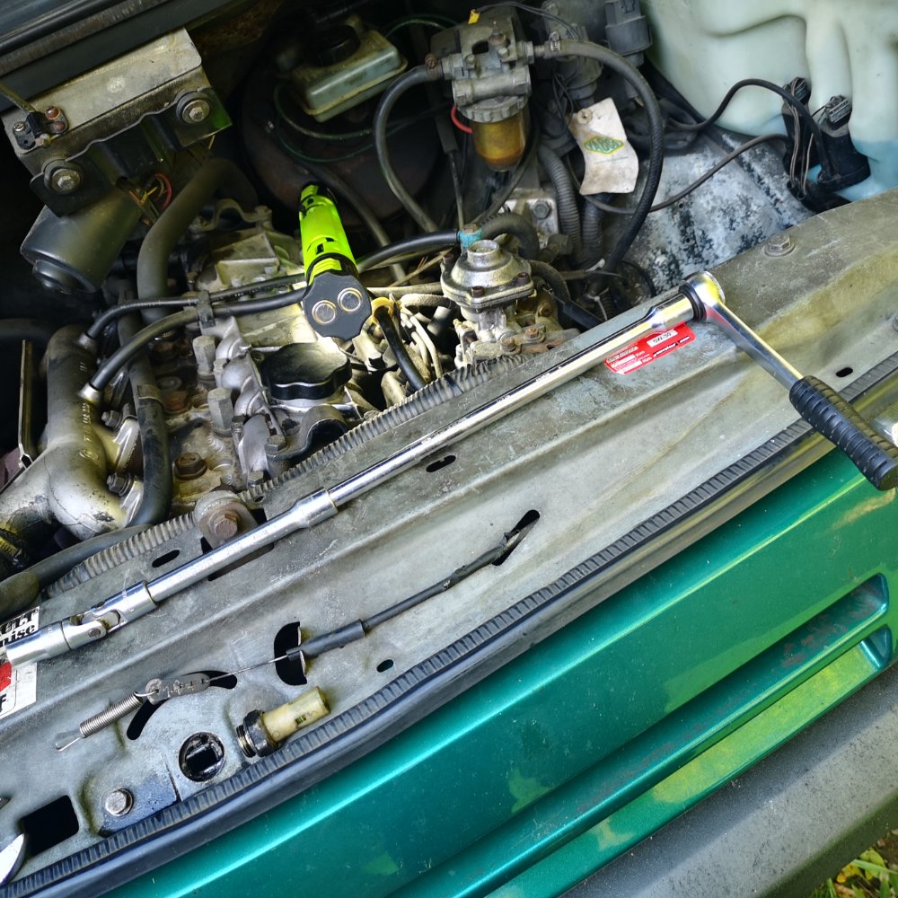

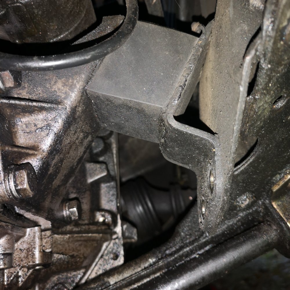

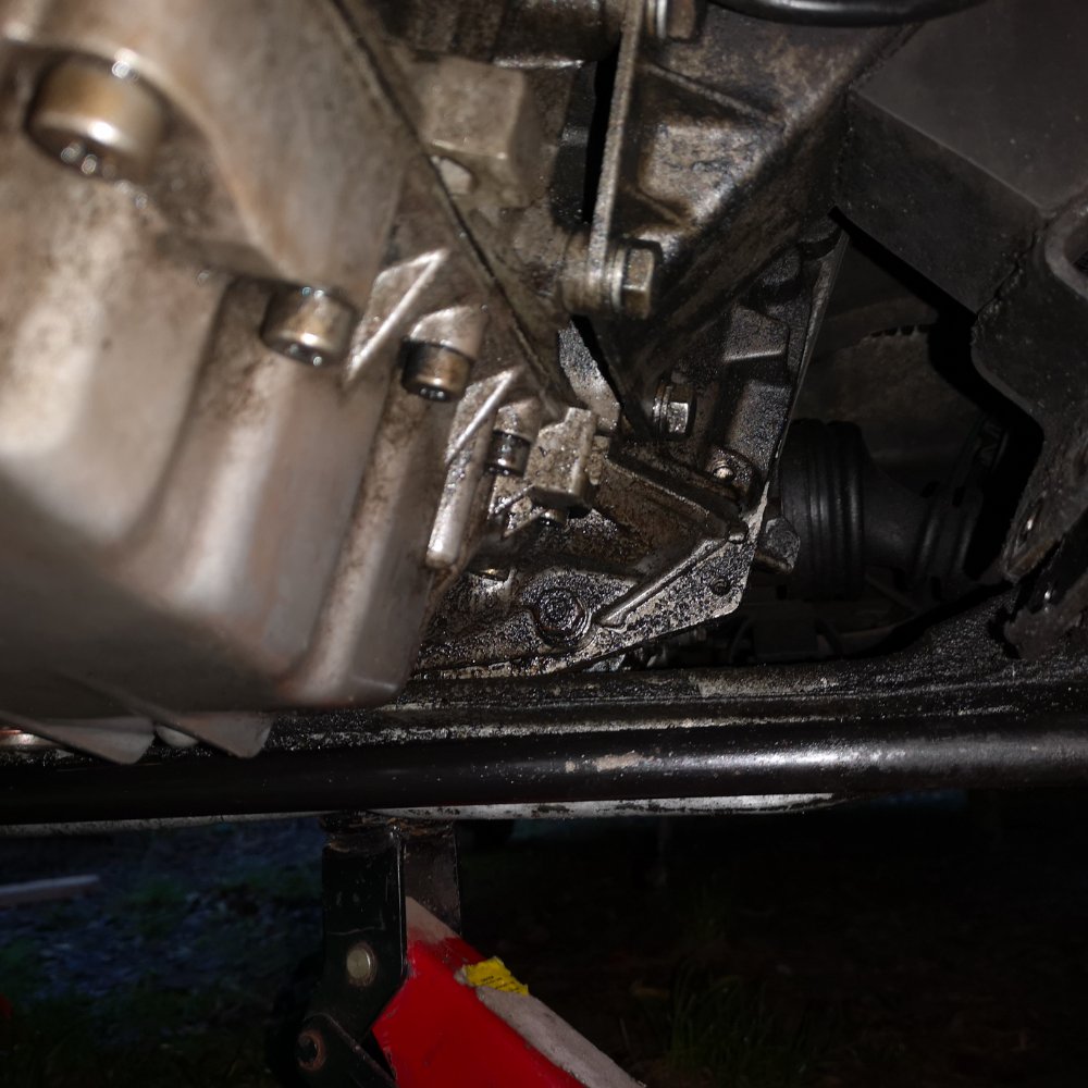

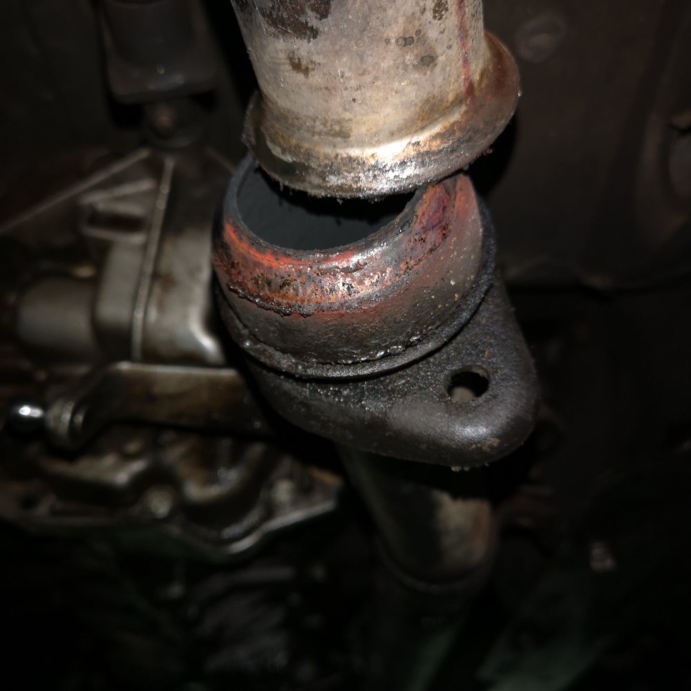

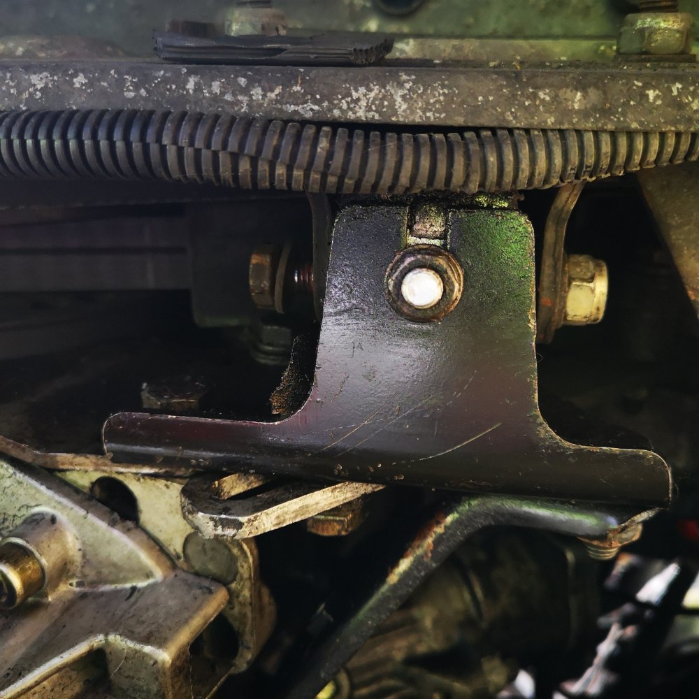

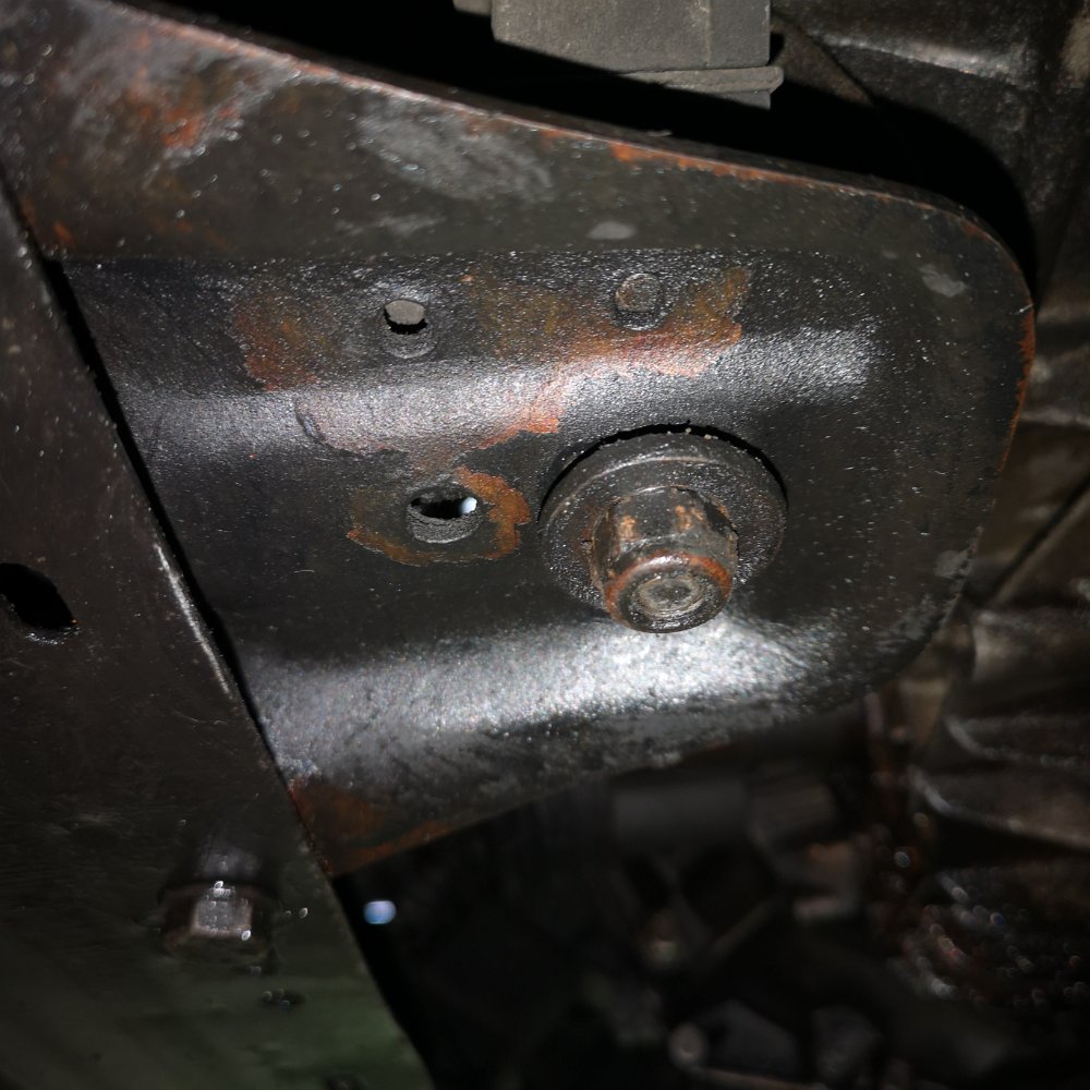

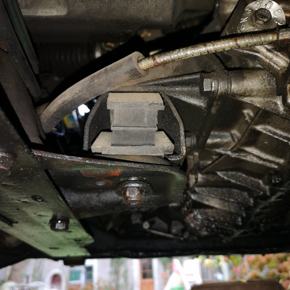

Pour ceux qui se demandent si on peut tomber le carter d'huile d'un J8s sans sortir le moteur... La réponse est... OUI !
Il faut avant tout dévisser les silentblocs moteur et boîte, le tuyau d'échappement, la tringlerie de commande de vitesse, j'ai aussi dévissé la traverse supérieure pour donner un peu de latitude (au niveau du radiateur)
Un cric avec un morceau de bois placés sous la boîte juste après le carter pour tout soulever. Tout ceci permet de gagner quelques centimètres afin de dévisser les vis qui se trouvent entre le carter et la traverse. Il n'y a pas beaucoup de place mais ça passe ...
J'ai probablement oublié des photos ...
Modifié en dernier par Babar le 28 nov. 2021, 09:50, modifié 1 fois.

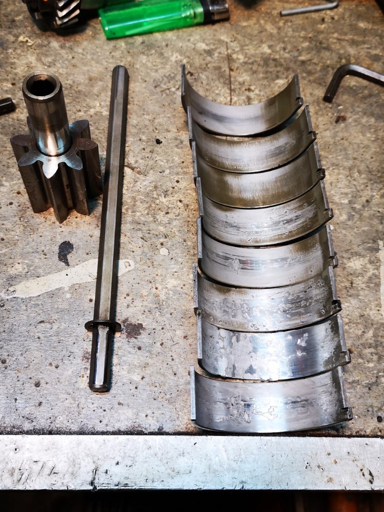

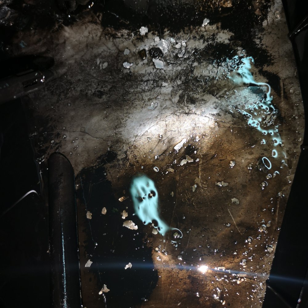

Et bien, après avoir mis des photos et modifié mes précédents messages, je vais vous compter la suite :
Au moment de déposer le carter j'ai entendu quelque-chose tomber ...
En plein dans le mille ! C'était le fameux axe hexagonal qui entraine la pompe à huile et la pompe à vide ... vous savez, celui que j'ai changé plus tôt !
Je vous avais dis que j'avais galéré à le remettre et qu'il avait tendance à se mettre de côté et bien il était de côté.
Vous vous souvenez de la mesure de pression fait après le changement de celui-ci : 0 ... pas étonnant il n'entrainait pas la pompe à huile
Deuxième surprise au fond du carter ... des petits morceaux de métal
Après démontage des coussinets de bielles les coussinets sont bien attaqués ... le manque d'huile leur à été fatals.
Pas de dégât sur les coussinets de vilebrequins ...
Démontage de la pompe à huile et recherche de la panne d'origine ...
Elle semble double : l'axe hexagonal s'est arrondi et il semble que la partie femelle (engrenage) de la pompe dans laquelle s’ insert cet axe ai aussi pris de l’arrondi.
Vous vous souvenez, j'ai eu beaucoup de mal à sortir l'axe lorsque j'ai démonté la pompe à vide pour le changer sans tomber le carter...
Et bien l'axe hexagonal qui s'est arrondi tourne dans la pompe à huile et se bloque par moment Voici donc un récap des pièces défectueuses, j'ai changé la pompe à huile entièrement Pour tout ça j'ai eu les conseils d'un amis mécano qui a aussi modifié le carter afin de re-sertir le tube qui avait du jeu (léger fraisage de l'alu puis matage du tube : ça ne bouge plus)
Remontage du carter avec l'ancien joint avec de la pâte (pas de neuf sous la main) ; vis serrées au couple sauf celles au niveau de la traverse : la clé ne passe pas.
Résultats : plus de voyants, pression ok : moteur sauvé !!!! Merci à tous
Depuis j'ai fait 600 km sans souci, nouvelle vidange et filtre ...
