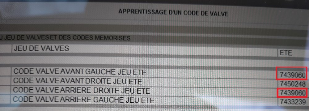

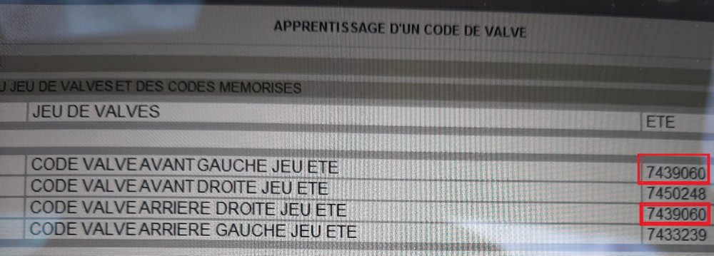

6- vérifier que les 4 capteurs ont bien des codes différents, sinon vous avez une erreur quelque part, et il faut relancer la procédure pour 1 capteur :
7- une fois que vous avez bien 4 codes différents, c'est terminé, il ne reste plus qu'à aller rouler pour vérifier que la valeur s'affiche bien au tableau de bord ;)
