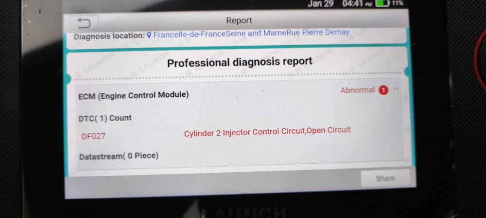

Je reçois un petit bac à ultrasons acheté à vile prix chez la boutique du mal livré lundi... J'ai été faire un tour, c'est pire que jamais... Là j'ai vraiment eu l'impression de saboter la voiture en roulant.
Oui je vais de toute manière regarder pour changer les injecteurs, c'est clairement ça le problème à mon avis.
Liste de codes après roulage et positionnement de l'injecteur 3 sur le cylindre 4.
Après RAZ
Après remise en place de l'injecteur 3 sur le cylindre 3...sans même avoir roulé.
Là j'y touche plus tant que j'ai pas reçu mon matériel.
Je comprends pas le fait que le cylindre 2 soit maintenant en défaut.
Messages : 4102
Re: MECANIQUE F4RT -NE TOURNE PAS ROND
Message non lu par Wutch »
Problème électrique avec l'injecteur 2.

Tu veux dire que la broche est baisée ?
EDIT : Sinon j'ai trouvé des injecteurs sur auto-doc... magneti marelli (pas super réputation d'après les divers expériences que j'ai pu lire) pour 40 balles... je crois que je vais craquer et commander ça si ça fonctionne pas.
Messages : 8988
ce injecteurs siemens (magneti) supporte mal le E85.
il faut monter du bosch.
pb electrique: mal branché.

Bon bah en effet, je viens d'aller faire un test... moteur tournant, je débranche le cylindre 2... rien ne se passe. Donc mon faisceau est en panne.
Je vais sortir le multimètres demain...

Bon, après tests au multimètres.
- Mon faisceau envoi bien ses 12 volts aux 4 prises...donc exit le problème.
- Injecteurs 1 et 4 = 13.8/14 ohms de résistance
- Injecteurs 2 et 3 = 0 de résistance
J'en conclus que j'ai deux injecteurs en rade.
Vous commanderiez 2 injecteurs ou 4 ?? Je suis plutôt du genre à tout changer, mais d'après vous, est-ce vraiment nécessaire ? :mrgreen:
