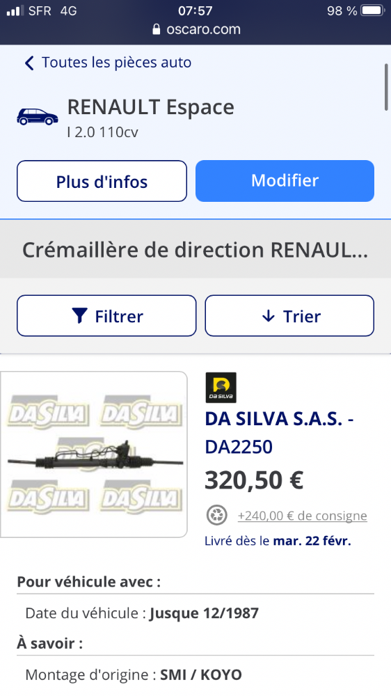

J’ai acheté celle la sur le site oscaro il y a qqs jours
Piece reconditionnée conseillée apres avoir renseigné ma plaque.
J’espère que c’est la bonne !
Cdt Pierrr
Cdt Pierrr

Celle conseillée sur mister auto est une 2046 da silva et sur le site da silva on m’a conseillé la 2250…
J’espere que c’est la bonne
Espace 1987 TSE
Re: Crémaillère direction assistée matra ou R25 ?
.... normalement OUI.

J'ai aussi un problème de fuite sur ma crémaillère de direction sur mon espace de 1986 signalé lors du contrôle technique. Est-ce que la DA2250 est la bonne pièce ?
Si oui j'ai vu qu'il y avait une consigne de 240€ a régler au moment de la commande sur Oscaro, consigne qui doit nous être rendue si nous renvoyons l'ancienne crémaillère. Mais est-ce vraiment le cas ?
Merci à toi Piettro22 si tu pouvais nous renseigner

c'est simple: avant 12/87, en Da Silva c'est 2250 et a partir de 01/88, c'est 2646.
