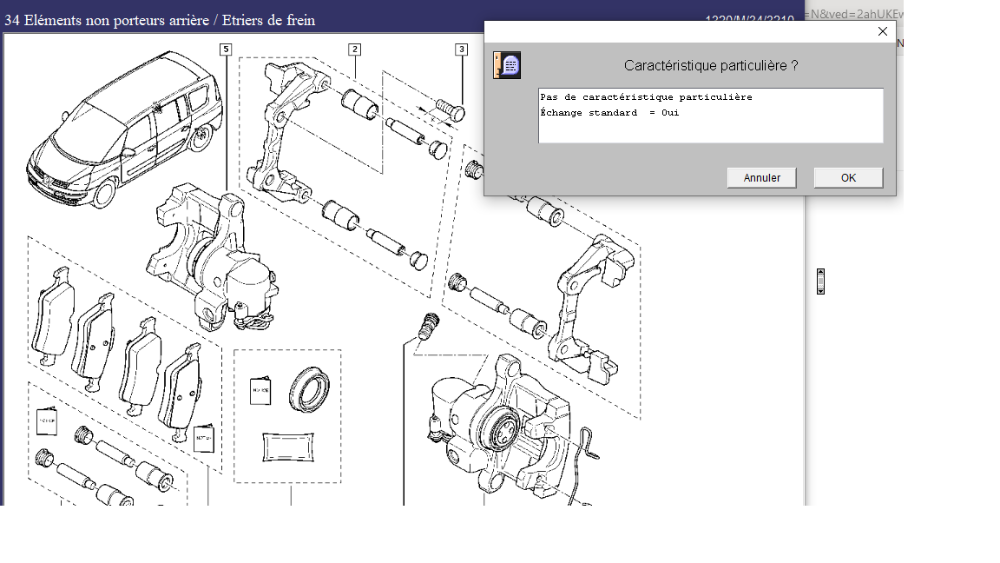

Un mécano avait abimé mes étrier arrière en changeant les disques. Il me les à remplacer en mettant des étriers d'occasion. Un ans plus tard les voila grippés. Je souhaite donc les changer par des neufs pour faire simple et efficace.
Première question: Sur Dialogys on me propose "Pas de caractéristique particulière" ou "échange standard". Ca signifie quoi?
Les prix est numéro OEM ne sont pas les memes (OEM 7711135695 - 199e vs 7701049108 - 269e pour le gauche)...
Ensuite je suis allé sur autodoc pour acheter la pièce correspondante mais les prix varie entre 70e et 300e, je comprends pas comment il peut y avoir un tel écart. Avez vous une marque à me conseiller en ce qui concerne cette pièce?
Dans les méthodes ils disent "changer impérativement le flexible du frein" lors de changement d'étrier. J'ai parcouru plein de forum et j'ai noté que la plupart des gens change l'etrier sans mentionner/faire le changement de flexible. Je pense pas que le mécano les a changés quand il à mis des etrier d'coccasions. Est-ce grave/dangereux de ne pas les changer?

un echange standard n'est pas une piece neuve mais une pièce rénovée, donc moins cher (mais il faut laisser la vielle pièce, pour qu'à son tour elle soit refaire si elle n'est pas trop bouzillée).

Merci @grostoto pour cet éclaircissement
