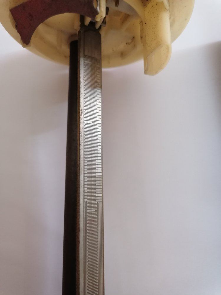

Salut à tous
Le papy m'a laissé une jauge.
Les filaments ont l'air en bon état.
Les pros du 1, pouvez vous me dire si elle est en bon état ?
Merci d'avance
Merci d'avance
- Messages : 10575
Re: Mon espace 1 td
ça m'a l'air correct...reste à tester
facile sur le I...tu as la découpe à hauteur du siège du milieu, rang 2
pas besoin de tomber le réservoir, tu as accès à tout

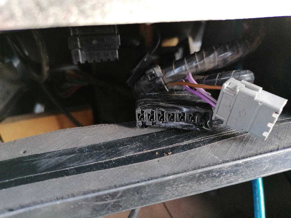

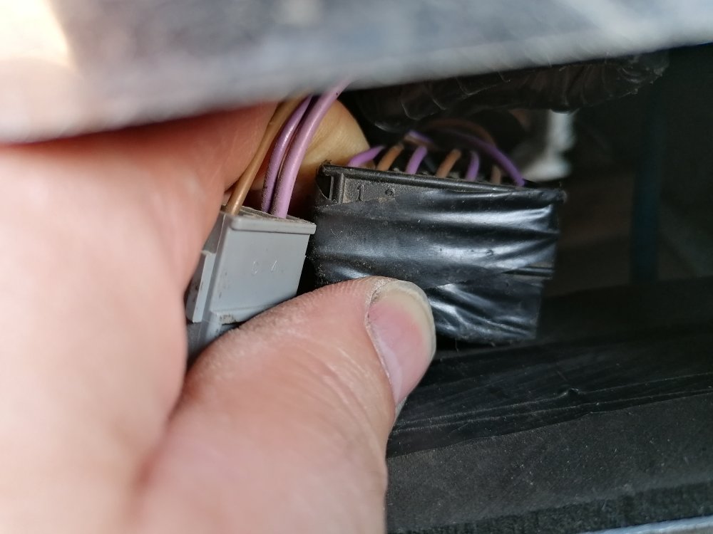

Bonjour à tous
Voici quelques photos du haut de la jauge.
On voit bien que les fils d'alimentation sont bien cuit.
J'ai démarré l'espace et touché cette fiche, rien ne se passe.
Par contre des que je roule, la jauge fait des sienne...
Je vais refaire déjà cette fiche d'alimentation.
Si vous avez des pistes....

Re: Mon espace 1 td
.... merci pour les photos, ça permet de constater l'état intérieur
.... pour la jauge je plussoie avec Vincent
.... je pense que la jauge en place est "détricotée"
et que le gasoil qui bloblote dans le réservoir en roulant est la cause du yoyo de l'aiguille.
Si la réfection de la fiche ne donne rien, avant de devoir faire l'échange de la jauge avec celle fournie avec l'espace (et ça c'est vraiment un gros + ), j'essaierai de faire un gymkhana associé à des coups de frein, bien entendu sur un parking vide d'une grande surface, pour essayer de faire évoluer le comportement de l'aiguille, peut-être qu'un miracle pourrait se produire
chtimi73 a écrit : 09 avr. 2022, 18:38 J'ai démarré l'espace et touché cette fiche, rien ne se passe.

Bonjour à tous
Ce matin remplacement de la fiche et ressoudé les fils.
Reste à faire un essai sur route et tester la méthode TheStone

Par contre jauge à carburant toujours aussi folle
Je vais donc changer la jauge et on verra.

Alors,
J'aimerai mettre un peu de musique dans ce J8S
Voici les fiches qui sortent de l'emplacement de l'autoradio :
A quoi correspondent elles ?
Merci d'avance
