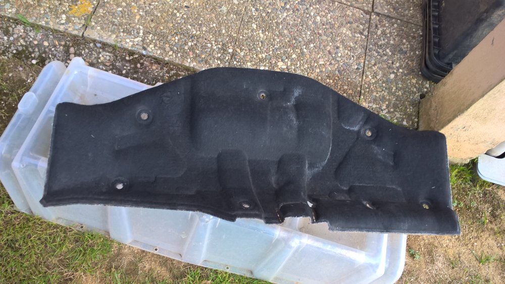

Bonjour à tous
Je suis en train de faire quelques petites réparations sur mon ancien F4r.
Et en ouvrant le moteur, le pare chaleur, où laine d'insonorisation ne tient plus.
A votre avis, je l'enlève carrément ? Car j'ai peur que ça tombe sur le collecteur d'échappement....
Qu'en pensez vous ?
Merci d'avance
Qu'en pensez vous ?
Merci d'avance

Bonjour Thierry,
J'avais le même problème sur le V6 et après l'incendie de mon 2.0, je l'ai carrément viré car j'avais la même crainte que toi.
J'avais peur que le bruit soit trop présent dans l'habitacle, et en fait pas de problème sauf un bruit de "glou-glou" quand il pleut
Pas de fuite, et je n'ai pas repéré d'où venait ce bruit mais bon, le pare-chaleur ne pendouille plus sur le moteur
J'avais peur que le bruit soit trop présent dans l'habitacle, et en fait pas de problème sauf un bruit de "glou-glou" quand il pleutPas de fuite, et je n'ai pas repéré d'où venait ce bruit mais bon, le pare-chaleur ne pendouille plus sur le moteur
OK je vais le virer.
Merci !!

Je l'ai enlevé car grignoté par un fouine sur l'avantime.
Remis celui d'un espace 3 sans moteur, facilité pour le prélèvement.
Renforcé avec collage de couverture anti-feu avant repose.
Mathieu
Mathieu

Ça est c'est viré.
Complètement bouffé et en train de se mettre derrière la boîte à air
Merci les amis
Merci les amis

Alors une petite info sans prétention.
Un pare chaleur est identique à un insonorisant à une nuance près il est muni d'une couche d'aluminium bien souvent pour protéger les tuyaux de frein passant derrière. Après si c'est vraiment trop chaud ça devient un ecran thermique, sur tablier en alu. Sur pot catalytique c'est plus souvent inox.
Dans votre cas c'est juste un simple insonorisant de tablier.
Enfin tout ça, c'est chez Renault....!
Merci pour cette précision.
J'avais surtout peur qu'en tombant derrière la boîte à air, cela puisse allé sur le collecteur d'échappement et brûler !
- Messages : 3912
Re: Pare chaleur
Il se consume mais il n'est pas inflammable, en claire il peut dégagé de la fumée mais pas de flamme. Norme de sécurité.

Quant à l'insono je remettrais en adhésif et aluminisé. Un rouleau ne coûte pas très cher et en plusieurs parties ça ne pose pas de problème particulier.
Du rétrofit c'est bon pour une 2CV pas pour l'Espace ???
- Messages : 3912
Re: Pare chaleur
Amazone, tapez insonorisant voiture (ou + adhésif).
Il en existe de toutes les qualités, en petites plaques (30×22) ou rouleaux.
