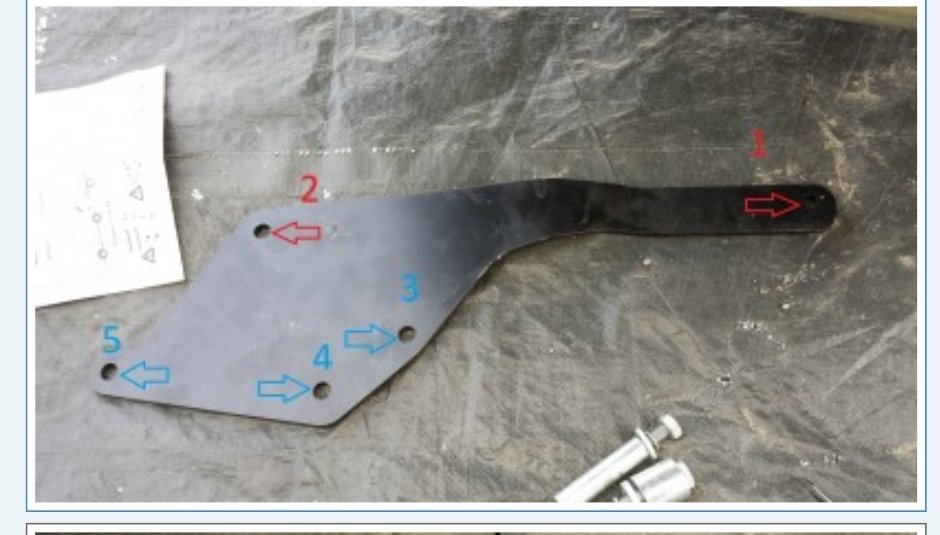

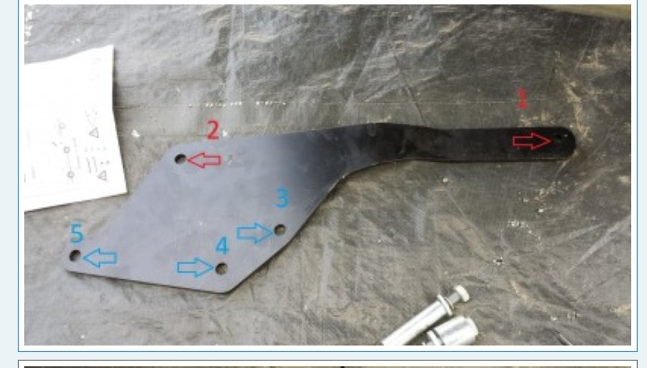

Salut, je poste une copie de la réponse donné à Olivier en privé concernant mon attelage de chez broum.
J''ai commandé le moins cher de chez broum attelage; 138euro complet avec le faisceau (pas de boîtier juste les petits Switch bleu pour accouplé les fils du faisceau a ceux arrivant sur le porte ampoule de l'espace) livré à la maison...
Déjà, j'avoue que j'ai été surpris de ne recevoir aucun mail de confirmation suite à ma commande comme c'est le cas sur la plupart des sites d'achat sur internet, donc aucune trace/preuve de mon achat, du coup j'appelle le numéro de téléphone indiqué sur le site et on me répond que c'est normal que je recevrai un SMS du transporteur dans 3 jours..ok...effectivement c'est ce qui arriva
Concernant l'attelage a proprement parler...bah...je sais pas si mon espace a des longerons tordus (pourtant ca paraît pas) mais il manque bien 1,5cm en largeur sur la traverse d'attelage, j'ai été obligé de mettre une cale.

Je poste la copie de la réponse aussi alors...
pour ma part j'ai eu des accusés réceptions immédiatement (création du compte, paiement, commande reçue)livré rapidement
Merci pour la réponse me tardive...
j'ai commandé celui à 94€ avec le faisceau standard gratuit plus le faisceau spécial (qui arrivera plus tard!!)
Pour le montage, je ne sais pas si je vais le faire car c'est vachement lourd et je n'ai pas de place pas en pente... je ne peux pas déposer les deux roues ARR en même temps.
Je vais demander à mon petit garagiste s'il accepte de le faire. je passerai le faisceau plus tard tranquillement dans la rue...
Est-il possible de fixer les tôles des côtés l'une après l'autre avant de mettre la partie du milieu? en gros, est-ce qu'on peut faire un côté, puis l'autre ou faut-il serrer des vis derrière les garniture des roues?
As-tu rencontré des difficultés particulières? a part la longueur, je te dirais. des rondelles conviendront??
encore merci
olivier

Re: Attelage besoin de côtes pour fabrication de pièce...
Pour la longueur, il y a deux cales qui sont livrées avec tu les avais?
Olivier
Olivier
