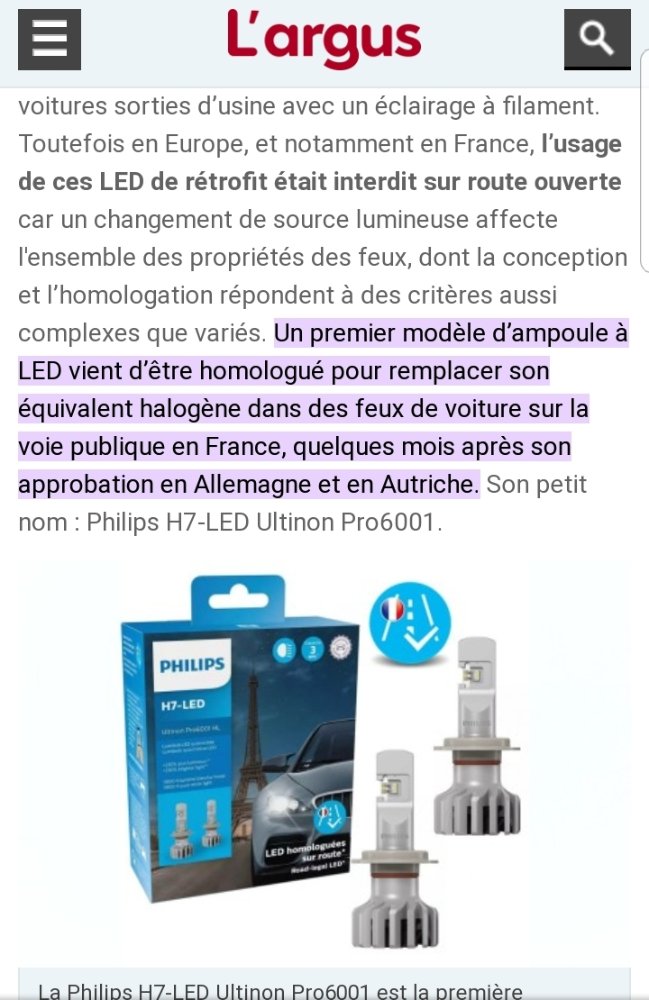

Je n'ai jamais vu d'homologation des projecteurs avant mais si on prend les leds de certaines Peugeot c'est au moins du 20 000 k !
Le contrôle technique, en théorie ça ne passe pas si on met du led (made in china) pour autre voir si dessous.
Mais j'ai passé mon contrôle technique avec des leds partout je pense par sympathie.

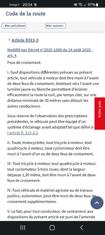

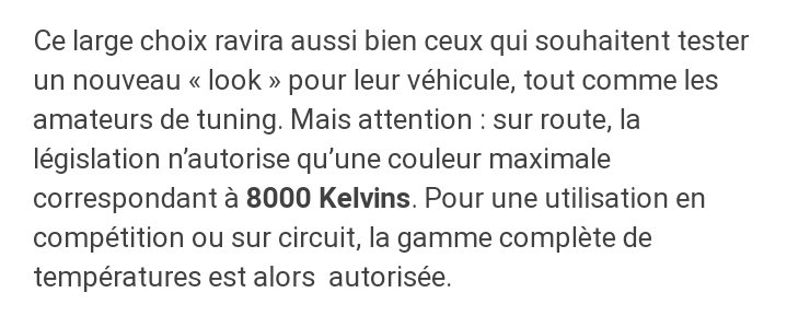

On s'égare on s'égare mais il est vraie que l'on ne reponds pas vraiment à la question du départ.Totor33 a écrit : 16 juil. 2022, 14:38 Précision: Ce sont des xénons d'origine que je remplace par des xénons.....
Pour les lampes au Xénon la couleur maxi autorisée serait jusqu'à 8000°k

Je vais te paraître chi.... mais sa question première parlait de l'homologation donc parti de ce principe je me suis dit qu'il voulait changer les deux et tout compte fait et tant qu'à faire trouver les mêmes mais .... en plus efficace voire peut-être jusqu'à la limite de la légalité !
Quant aux bleus, je ne sais même pas si ils connaissent la réglementation mais ce sont eux qui ont le carnet de souches donc mieux vaut pas les contrarier.
Re: " Température " de lampe xénon homologuée
je vais être tout aussi chi...
Le contrôleur va regarder la conformité au regard de cela : ... et comme ce purée code de la route ne précise pas de valeur en Kelvin, cela va dépendre du gars : plus de 6000 kelvin c'est blanc ou bleu ? Et là les avis divergent
pub2n a écrit : 16 juil. 2022, 21:00 je vais être tout aussi chi...
... et comme ce purée code de la route ne précise pas de valeur en Kelvin, cela va dépendre du gars : plus de 6000 kelvin c'est blanc ou bleu ? Et là les avis divergent![]()
