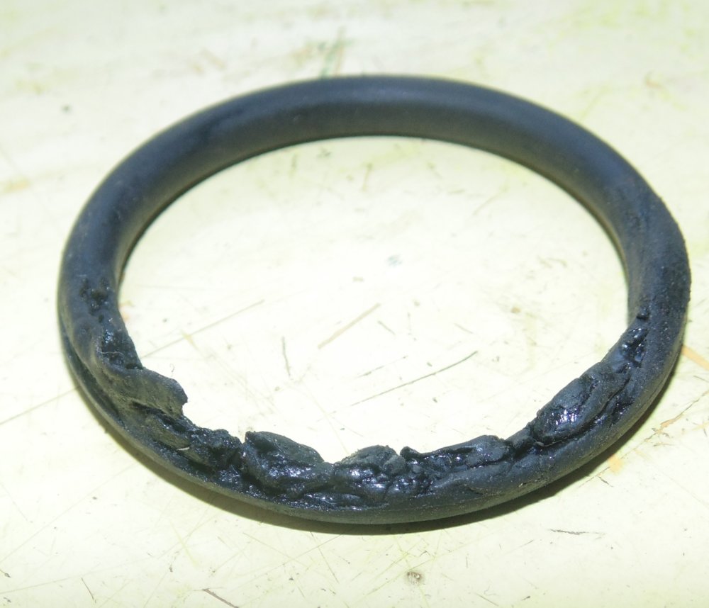

J'ai une grosse fuite a l’emmanchement sortie répartiteur double du boitier thermostat,(casse répartiteur ou fuite emmanchement je vois pas bien)c'est le tuyau rigide horizontal qui longe l’arrière du moteur et , abouti a la pompe a eau il ressemble a du plastique ou aluminium .
Ma question :comment es-t’il monté/fixé/étanchéité de ce tuyau et l’emmanchement je vois pas de collier, il y a t'il un joint torique?
Auriez vous la procédure de pièces a démonter a son accès,juste les 4 écrous sur le bloc moteur suffirait?

Le tuyau a l'arrière est métallique me semble t-il, l'étanchéité se fait avec un joint torique.

J'ai fait une répétition sur mon donneur afin de faire les bons gestes.
Merci Yves78 en effet j'ai pu faire c'est juste un emmanchement assez costaud a démonter faut enlever les 3 écrous du boitier thermostat et le tirer en arrière, me reste a trouver le torique et le joint plat du boitier par sécurité.

J'ai normalement trouvé un joint torique chez renault prés d echez moi en transfert du renault Nancy il n'y en a pas sur le net avec la ref du boitier que pour les espace iV ,il ne se ressemble pas a moins que le diamètre du torique soit le même?
Le calostat ya pas , le joint contre le bloc non plu,éventuellement le boitier complet c'est pas très cher dans les 50/60€
Je comprend pas ce que le joint torique a eu,il a bien coller a l'emmanchement, le boitier me semble ne jamais avoir était démonter : [/attachment]
Et au cas ou ce soit possible avec quoi les remettre?

Le collier que l'on voit à droite du boitier (photo), c'est un collier appeler "collier clic". Ils sont réutilisables à condition d'avoir la bonne pince et je ne pense pas que tu en as une, elle est spécifique.
Mieux vaut remettre des colliers à vis tangentielle, attention à bien nettoyer l'intérieur du tuyau pour l'étanchéité.
Le calorstat est là (voir flèche). Malheureusement pour toi il faut changer tout le boitier sortie d'eau, si tu veux changer le calorstat car son couvercle est soudé par ultrasons.
Quant au joint torique qui à souffert je ne comprends pas non plus ce qui lui est arrivé sauf si il a déjà été remplacé mais par un joint qui ne tient pas à la température. Je ne vois que ça comme hypothèse.

Le joint bin oui il a était peut-être changé pour un pas top avec le jeune voisin féru d’américaine pas chère 1980/90(pas facile ces autos) ont déduis aussi cette hypothèse.
