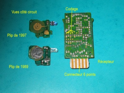

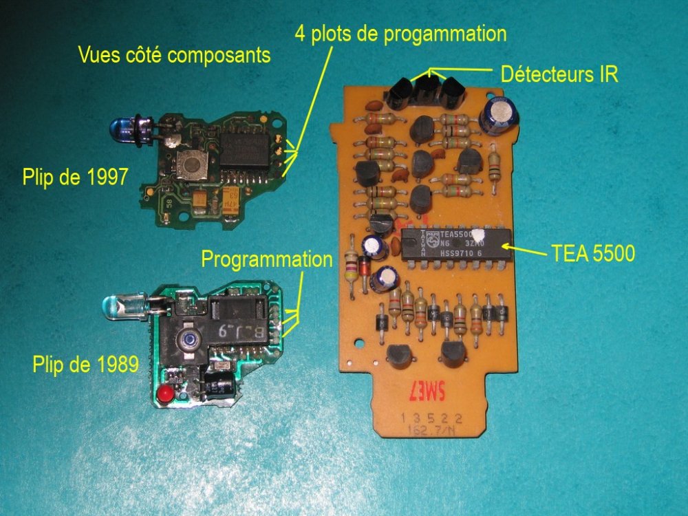

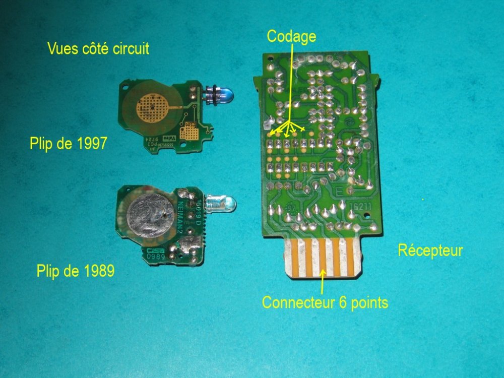

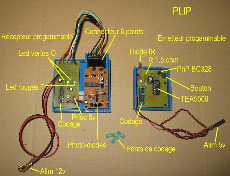

Mais ce n'est pas si simple ... Je n'ai pas créé la platine, j'ai juste modifié un récepteur et déporté la programmation du TEA5500 sur une plaque avec des cavaliers.
Ce qui permet de mettre un code sur le récepteur et de vérifier que le Plip l'active.
Le code est à cinq chiffres, (de zéro à huit) il est en général sur une étiquette dans le Plip. Mais vu la taille du Plip, il est plus facile de toucher à la programmation du récepteur.
Plip et récepteur vus côté circuit.
Plip et récepteur vus côté composants.
Sur le plip de 1989, le codage se fait en coupant ou non les pistes reliant la masse, le 5v ou les deux aux broches E1 à E10.
La carte produit du 5v pour le TEA5500.
NXP (anciennement Philips) indique que le TEA5500 donne 3^10 -2 combinaisons possibles, soit 59047.
Sur le plip de 1997, le codage se fait par programmation avec les quatre plots probablement en I2C (+ - SDA et SCL) vu que ce bus de communication est une invention de Philips , c'est plus facile pour l'industriel mais pas forcément pour nous.
Pour résumer, pour avoir le code il faut regarder dans le Plip sur l'étiquette, ou le déduire du codage sur le récepteur.
Vérifier que c'est correct en regardant le codage du récepteur et vérifier tout cela avec un petit montage comme le mien.
Si le plip allume les LED de mon montage, c'est que le récepteur fonctionne avec le PLIP.
Pour l'instant je n'ai que deux LED il en faut deux de plus pour voir les deux voies alarme.

Pour ce qui est de l'électronique des PLIP ça n'a rien de sorcier, et comme mon bidouillage retrouvé est abîmé, je vais le rénover et voir s'il n'est pas possible avec un montage de décoder un PLIP si on a perdu l'étiquette.
Car encore une fois recoder un PLIP est beaucoup plus difficile, voire impossible, que de recoder un récepteur.

Sans nouvelles de Stratonimbus, j'espère qu'il a progressé, et ayant retrouvé mon montage précédent dans un triste état, j'ai décidé de le revoir en l'améliorant.
Plip contrôleur.
Plip contrôleur.
J'ai remis les éléments en boîte pour les fils de codage ne se promènent pas partout.
Sur la gauche un récepteur programmable avec ses six fils :
1 masse (noir)
2 commande ouverture (jaune)
3 info ouverture pour alarme . J'ai rajouté un fil vert.
4 commande fermeture (blanc)
5 info fermeture pour alarme . J'ai rajouté un fil blanc.
6 + 12v avant contact. (rouge)
Ce montage permet de tester un Plip dont on connaît le code ( cinq chiffres de zéro à huit )
On programme le code.
Premier appui sur le Plip, les deux diode vertes s'allument. Second appui sur le Plip, les deux diode rouges s'allument.
Le couple vert-rouge de gauche pour les portes, celui de droite pour l'alarme.
D'après ce que j'ai constaté, tous les récepteurs ont les sorties portes et alarme fonctionnelles.
Il permet aussi de tester un couple Plip - récepteur en connectant le récepteur en lieu et place du programmable. Le résultat sera visible sur les diode vertes et rouges.
Sur la droite, un émetteur (Plip) programmable.
J'ai récupéré le TEA5500 sur un récepteur de BX ou d'une PSA (j'ai oublié)... qui pour moi était inutilisable car avec un connecteur différent de celui de l' Espace 2.
Comme je ne voulais pas démanteler mes autres Plip, j'ai démonté une vieille télécommande RC5 ( Philips ) qui ne servira plus car son téléviseur a été broyé par V....a il y a bien longtemps, une diode IR, une résistance 1.5 ohms au lieu de 1.2 ohms, et un PNP BC328.
Le BC328 est supérieur au 327, la résistance est un peu plus forte et la diode IR est peut être mal adaptée car mon montage ne porte qu'à 10 cm.
Mais pour tester "sur table" c'est suffisant. Je pourrai les remplacer en démantelant un Plip.
Le seul test qui m'échappe, c'est de déterminer le code d'un Plip qui a perdu son étiquette.
La solution "riche" est un oscilloscope à mémoire, trop cher pour moi , de plus, je ne suis pas sûr de savoir m'en servir...
Ou bien, un analyseur logique sur Arduino, ou encore un montage à ma sauce ...
Je vais y réfléchir.
