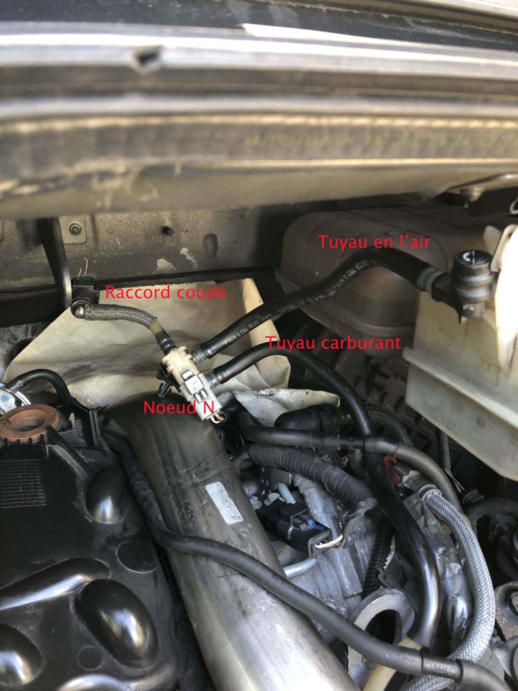

Bonjour à tout le monde.
J'espère que vous allez bien.
Suite à mon idiotie, je suis vraiment embêté
Voyant un tuyau non connecté et pensant que le reste de ce tuyau était coincé derrière le moteur, je l'ai tiré pour le décoincer.
Malheureusement j'ai cassé le raccord coudé du faisceau du carburant.
On m'a appris que le tuyau en l'air était pour la purge.
Au niveau du noeud N du faisceau arrivent 2 fils électriques pour chauffer le carburant un tuyau avec le raccord coudé, un tuyau long de carburant et un tuyau court qui était en l'air pour la purge.
Au niveau du noeud du faisceau il y a une petite fuite, ce qui empêche la voiture de démarrer
Il me faut le changer.
Comme je ne connais pas la référence du faisceau je me permets de venir demander de votre aide.
Si jamais vous la connaissez, pourriez-vous, s'il vous plaît, me la renseigner ?
Une question très importante :
Pourrais-je alimenter le moteur par un tuyau direct sans passer par le noeud, c'est à dire le carburant non chauffé.
Avec mes reconnaissants remerciements anticipés pour votre aide.
