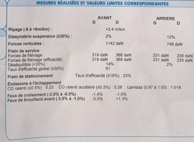

Je cite les fait que m'a relevé mon mécano lorsque qu'il a fait les travaux :
Je n'ai pas constaté les problèmes sauf sur place il ma demandé de venir constater , je n'ai pas déposé le camion mon paternel s'en est chargé.
Il broutter à froid tourner sur 5 cylindres ( cause de refus au CT) catalyseur " remplis d'essence " remplacement de celui-ci J'avais un d'origine en stock que je lui ai fourni merci Chitimi ( une cause du problème de cylindre qu'il m'a dit)
Actuellement dans les entretiens il y eu remplacement des bobine rampe avant, plus les trois bougies avant suite à de l'eau introduite dans un puits de bougies la première en partant de la droite . D'où vient cette eau ?
Et remplacement de la sonde lambda derrière le bloc moteur.
Rapport du ct niveau pollution ( CT OK d'avant hier)
Si ça peut aider .
