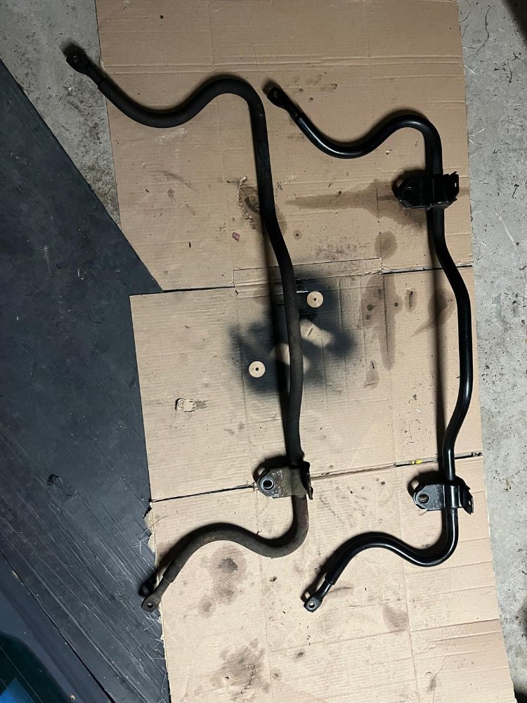

J'ai reçu ma barre stabilisatrice qui n'est presque pas rouillée par rapport à l'ancienne :
J'ai dû libérer les deux pivots des triangles de suspension pour parvenir à remettre en place les deux grosses vis de fixation verticales.

Si j'ai bien un petit conseil à vous donner, n'hésitez pas à mettre une cire corps creux contre la corrosion à l'intérieur du berceau pour éviter des surprises.
Mettez une caméra endoscopique vous ne serez pas déçu.
