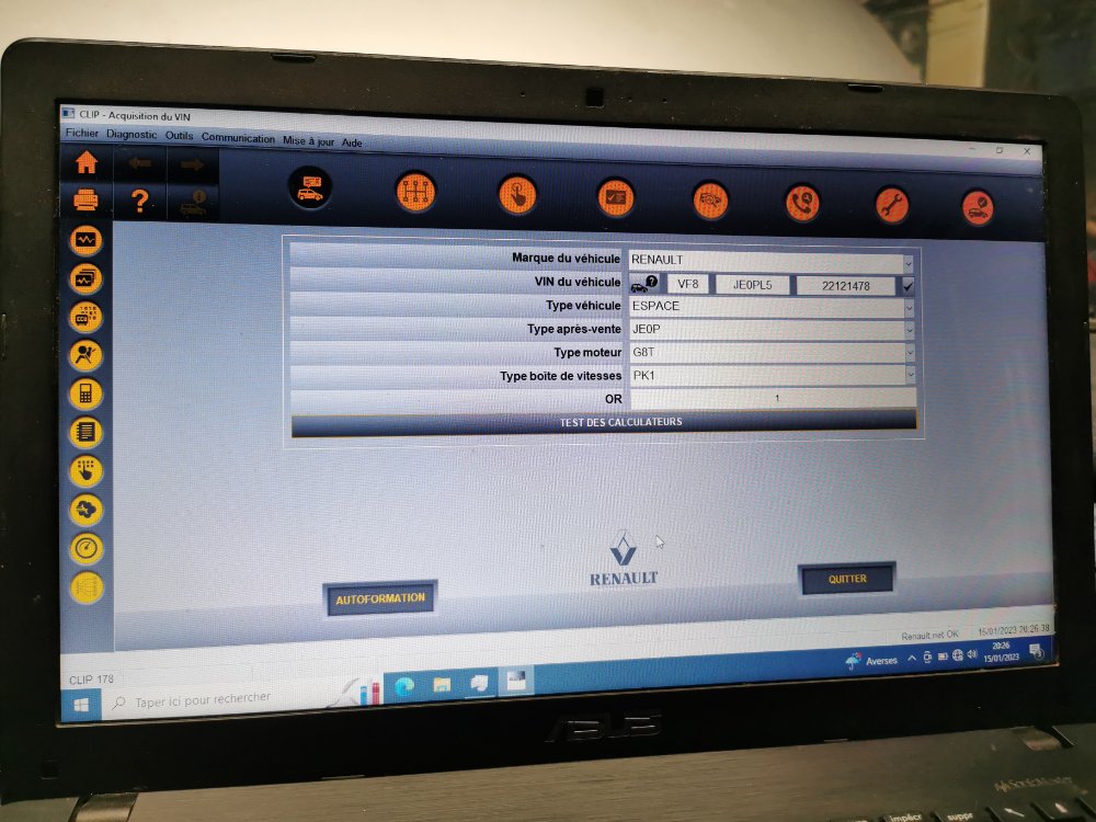

Canclip (v178) enfin reconnu, reconnaissance du véhicule, la joie à failli m’atteindre...
et là.. paf le chien !!
première photo, royale ça marche !!
et que nenni !!
après demande de calculateur, tout bascule.

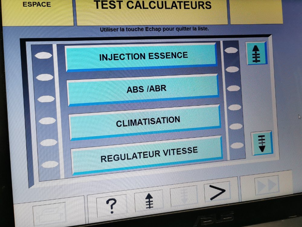

deuxième photo, soft qui sort d'une version comparable à ce bon vieux MsDos..
et ça tourne (heu peut être) en boucle.
