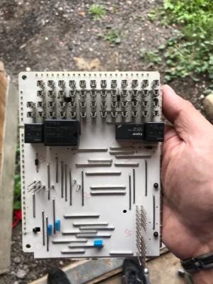

Bon, j'ai démonté le tableau de bord,et j'ai sorti le BFR et l'UCH. j'ai ouverts le BFR pour regarder les soudures éventuellement défectueuses,et là, surprise, même chose que pour zameschil,
download/file.php?id=55114&mode=view
download/file.php?id=55115&t=1
download/file.php?id=55116&mode=view
donc je ne peux pas faire grand chose a part en commander un d'occasion...

j'ai changé le BFR et l'UCH,remonté le tableau de bord et ça fonctionne.
