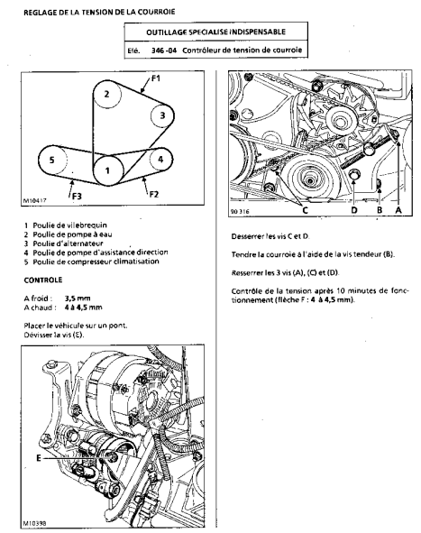

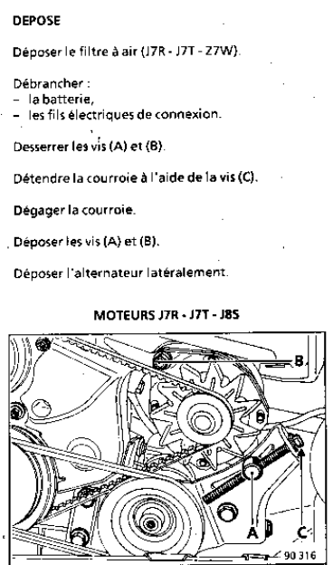

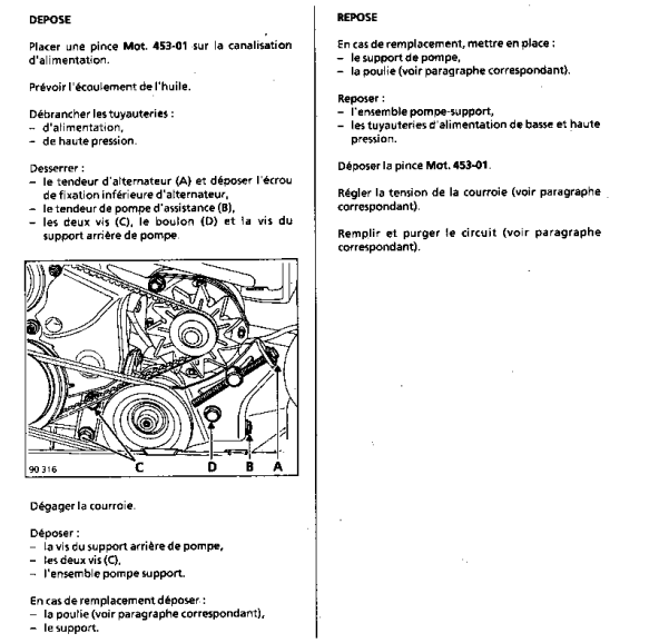

Re: Aide courroie accessoire j8s
je ne comprends pas: la pompe à eau est côté filtre à air/turbo sur les J8S.
Côté batterie tu as deux trucs: alternateur et pompe DA.
Pour désserrer la pompe DA, il y a 3 vis (deux fixations + tendeur) devant, et une planquée derrière.
Ensuite ça te permet de relacher l'alternateur (aussi desserer ses fixations + tendeur qui est sur le support pompe DA).
Voilà quelques illustrations:
alternateur + PE Pompe DA: Si tu as la clim c'est un peu plus compliqué. Le compresseur se trouve du coup côté turbo/fitlre à air.
Sur le schéma de la dernière image c'est le machin n°5.
Tu as tordu la vis de tendeur Alternateur parce que tu n'avais pas dessérer ses fixations...
Merci beaucoup Sigma ! Effectivement c'est la pompe DA et non la pompe à eau que je voulais dire, mon ignorance m'a battue sur ce coup là. Et effectivement c'est bien la vis d'alternateur 'B' qui me bloque toute la manip.
Merci beaucoup pour ces schémas qui serviront à d'autres je l'espère.
