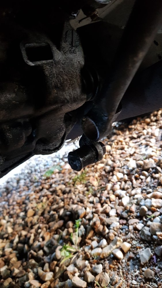

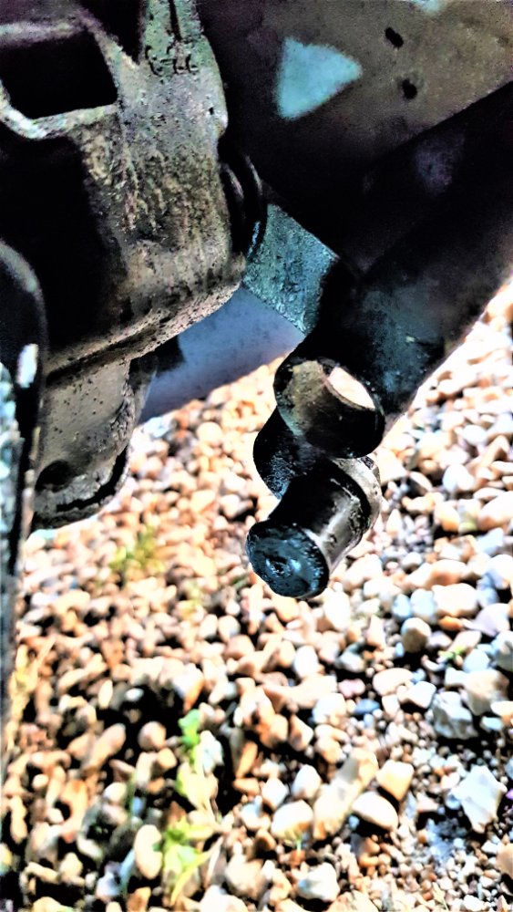

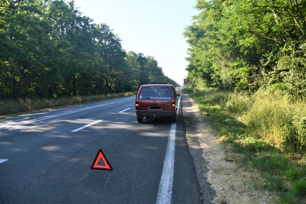

Je vais vous raconter mon retour de Lamotte -Beuvron dimanche soir
pendant 68 Km tout est OK et au premier rond point d'Orléans sur la D2020,
un gros Klong et le levier de vitesse complètement à l'ouest, et un clic..clic..clic sous l'Espace
comme il y avais une bande d'arrêt d'urgence qui m'attendait, je mis suis engouffré
et voila gilet jaune , triangle de présignalisassions + feux de détresses et
2 heures d'attente pour être remorqué
Je remercia les trois anonymes qui se sont arrêté pour voir ce qu'ils pouvaient faire pour soulager ma détresse
1 motard et 2 automobilistes donc une personne qui a été à l'exposition Gazoline et qui
a reconnu l'Espace avec les Avantimes

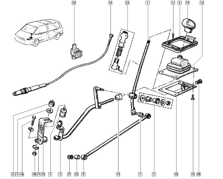

Re: Gazoline festival 3 et 4 juin 2023 Lamotte Beuvron
bonjour le PEC
le dépanneur pense avoir du mal pour trouver la pièce chez Renault
Alors si quelqu'un du club avait , soit la référence ou mieux cette pièce en stock
qui relie le levier à la boite
PS il me semble que Pilou29 à eu ce problème

Salut Gérard ,Big Daddy a écrit : 07 juin 2023, 20:20 bonjour le PEC
Quelle pièce veux tu ?
- Messages : 13745
Si c'est le silent bloc un arrêt de porte en caoutchouc retaillé fait bien le job !
La même mésaventure m'était arrivé en sortant d'une station service accompagné de Totor33.
Bricolage avec de la ficelle, puis du fil de fer m'ont permis de rejoindre et participer au LPI de 2016 (7 ans déjà ! )
Le lendemain (dimanche) direction le Bricorama près de l'hôtel à la recherche d'un ersartz pour ce silent bloc.
Mis en place par Troublouse et toujours opérationnel à ce jour !

troublouse a écrit : 07 juin 2023, 22:38Salut Gérard ,Big Daddy a écrit : 07 juin 2023, 20:20 bonjour le PEC

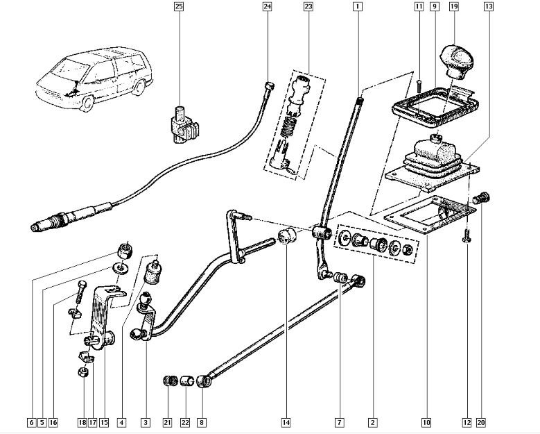

merci Yves
pour le schéma des pièces , je vais demander au mécano .
En attendant petit florilèges de photos du quadra avec le kit WE
ça ma rappelle le WE du Mans en Septembre 2015
@+ Gé
Modifié en dernier par Big Daddy le 08 juin 2023, 18:23, modifié 2 fois.

Salut Gérard,Big Daddy a écrit : 07 juin 2023, 20:20 bonjour le PEC
Pièce commune avec les R 25, coutant une misère !
J'ai donné les réf il y a peu, je te dis ça dans 2 minutes !
la pièce -cache rotule, en 2 partie, est remplacée par 1 pièce en 1 morceau, réf 7700692252, à 4.78€ HT (prix en 2016) !
- Messages : 1664
Le club R25 en vend, sinon ici (je viens de commander un kit: ça tombe en miettes sous la voiture):Big Daddy a écrit : 07 juin 2023, 20:20 bonjour le PEC
https://www.ebay.fr/itm/165314851717
