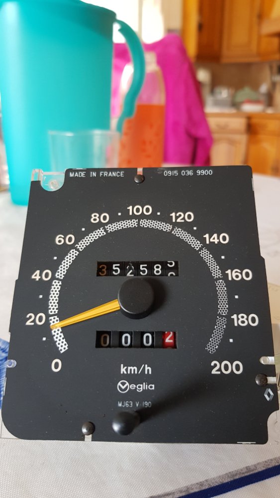

Bonsoir à tous,
j'ai un problème de compteur de vitesse, j'ai changer mon câble car mon aiguille de vitesse faisait que de monter et descendre, donc mon câble est neuf.
Maintenant mon aiguille est stable mais je n'arrive pas à avoir une vitesse en desssous de 30 km/h même en roulant longtemps à 10 et quand je suis à l'arrêt l'aiguille ne descend jamais en dessous de 20 km/h.
Sauf après une grande marche arrière ou elle descend à 10.
J'ai essayer de positionner plusieurs fois le câble au niveau de la boite de vitesse, de différentes manière et le résultat est toujous le même, au niveau du compteur on ne peut pas se tromper.
Je ne sais plus quoi faire, j'ai même changer juste la partie compteur kilométrique mais rien ne change, j'aimerais bien régler ce problème, je ne me voit pas rouler comme ça.
Jattend vos conseil ou proposition.
Merci beaucoup.
Cordialement.
Xav.

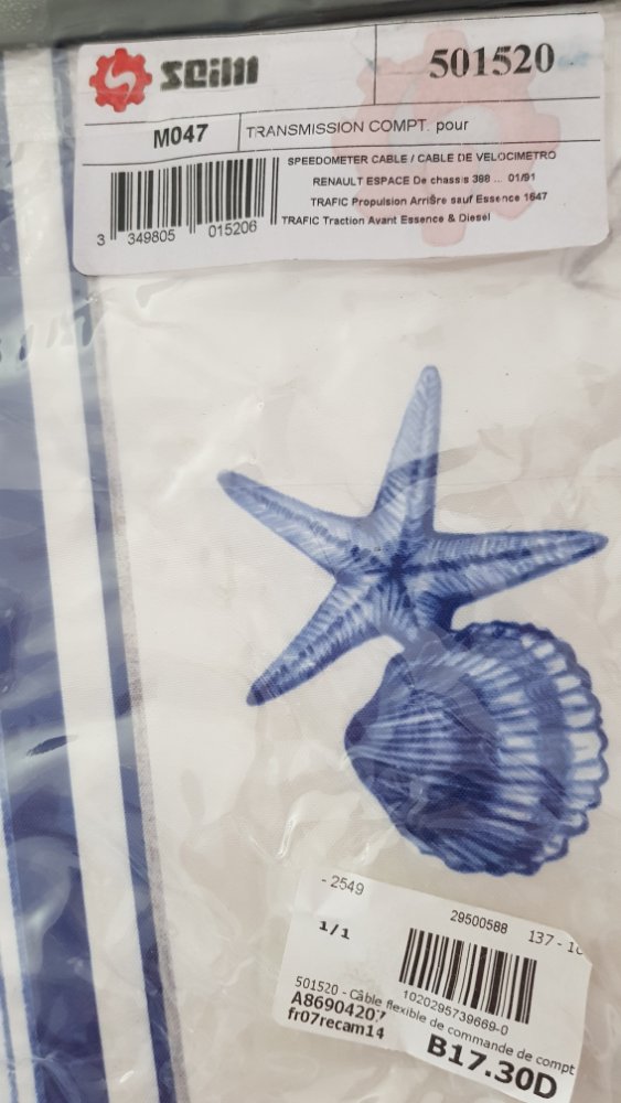

Bonjour Sigma et Pilou,
Pour Sigma, oui le câble est quasiment droit, franchement je ne peux pas mieux faire, et oui je sens que ça bouge à l'intérieur du câble et j'ai même roulé avec le câble décroché du compteur et qui ressort sous le tableau de bord, et même en marche arrière ou au ralenti je vois le câble tourné dans la gaine.
Je te mets la photo du sachet qui contenait le câble neuf, tu as la marque et les références, je l'ai acheté sur le site très connu Os...o.
Désolé Sigma je n'arrive pas à mettre la photo, je ne me souviens plus, peux-tu me rappeler comment il faut faire s'il te plaît ?

Pour Sigma, voici la photo du sachet du câble que j'ai commandé

j'ai fait le même test que toi avec une visseuse aujourd'hui: il faut se mettre dans le sens du dévissage pour que ça entraine le compteur vers le positif.
Sinon l'aiguille part sous le zéro.
Je n'ai pas réussi à monter ce cable SEIM, celui que j'ai doit avoir été bousillé puis renvoyé chez oscaro qui me l'a revendu
Regarde mon sujet j'ai posté des photos du même SEIM que toi... le carré dépasse beaucoup trop par rapport au cable d'origine.
Par contre j'ai pu monter un Lecoy C438... qui a résolu mon souci. Et en roulant ce cable ne fait pas d'à coup perceptible en posant la main sur la gaine.
Si tu valides le test à la perceuse en la faisant tourner à l'envers, et que tu as toujours ce souci sur ton compteur tu peux essayer d'entrainer directement le compteur.
Tu le déposes et avec un bout de bois taillé en carré pris dans le mandrin, tu essayes de voir ce que ça donne au compteur.
Si le compteur reste bloqué même en étant entrainé en direct, là tu peux essayer de démonter le module pour y jeter un oeil... c'est pas très compliqué, peut être qu'un coup de soufflette ou du dégrippant pourrait le remettre en route?
Je n'ai pas ouvert le module de vitesse, c'est un peu le bazar parce que le cable entraine aussi le compteur Km, donc engrenages plastique à gogo...
Et ressort de rappel de l'aiguille à vérifier... peut être rouillé? ou un truc qui coince à l'intérieur (bestiole?)...
Si le compteur répond bien en entrainement direct, alors c'est soit le cable, soit le fichu pignon d'entrainement dans la boite (carter arrière).
Si tu as le vieux cable (avant le SEIM) ça peut être un test valable à ce moment.

Sigma, je te confirme que j'ai testé directement un compteur sur la perceuse et il fait exactement pareil, il ne dépasse pas les 30 et l'aiguille reste bloquer à 20 ou 15.
il va falloir que je l'ouvre mais je ne sais pas quand, il faut que je prenne le temps.

la différence entre les cables de 1 et de 2 c'est la longueur: 1520mm pour les 1, et 1585mm pour les II.
Aussi les II essence injection ont un faisceau intégré au cable, pas utile pour le diesel.
Je confirme que c'est compatible et la petite différence de longueur est négligeable, monté sur ma voiture un Lecoy C438 donné pour Espace I ph2.
voilà la photo du SEIM 501520, même que le tien, mais impossible à monter. Il a un défaut: axe carré trop long, ça ne rentre pas dans la boite:
download/file.php?id=59826&mode=view
Photo du Lecoy que j'ai monté:
download/file.php?id=59874&mode=view
Tu as un compteur déposé pour aller voir dedans sans crainte?

Sigma, je te ferai une photo du bout de mon câble, il ne ressort pas autan que le tien.
Oui j'ai bien un compteur à disposition pour voir dedans mais que dois-je voir dedans exactement ?

Pour le compteur je sais comment démonter car quand j'en ai acheté un en casse j'ai réussi à défaire les engrenages pour lui mettre le kilométrage du mien à l'époque car il avait beaucoup moins de kilomètres.
Tout ce que je voulais savoir c'est qu'est-ce que je dois regarder dans le compteur exactement car à part les engrenages, je ne connais pas le reste du compteur.
Tu sais que tu aurais pu couper le bout de ton câble avec une dreemel par exemple si il était juste trop long.
Voici le fameux compteur
Tu vois que l'aiguille n'est à zéro, mais comment savoir si c'est réellement les compteurs ou le câble ou le nez de boîte.....
Xav

Je ne sais pas trop quoi te dire, on dirait qu'elle paraît convenable même si je descends tout doucement l'aiguille elle reste à 20 km/h à peu près comme la photo.
Non je ne pense pas avoir coincé quoique ce soit car avec l'ancien câble ça fonctionnait bien sauf que l'aiguille avait un parkinsone, elle faisait que de monter et descendre assez vite sur 10km/h à peu près voilà pourquoi j'ai changé le câble.
Est-ce que ce serait l'ancien câble qui aurait abîmé les deux compteurs ?
Je ne sais pas, j'arrive au bout de mes connaissances avec ce compteur.
Et si je vais en chercher un autre en casse et que ça fait pareil, je serai bien avancé.
Xav

Je reviens vers vous après 2 semaines de vacances, j'ai repris mon compteur qui était sur l'espace à l'arrêt depuis 2 ans.
Je l'ai noyé de lubrifiant silicone, uniquement à l'arrière, là où il y a le système qui entraîne l'aiguille
J'ai l'impression que c'est un système de plateau magnétique, qui peut dans l'absolu grippé dans le temps s'il ne fonctionne pas.
Bref remonter dans la voiture après 1 heure à le laisser s'écouler, et c'est formidable, il fonctionne parfaitement.
Même à 10 km/h l'aiguille monte bien à 10, je suis super content, je pense que c'était juste un petit grippage et que le lubrifiant silicone à tout résolu.
Merci pour l'aide que vous m'avez apporté.

c'est surtout qu'il se démagnétise avec le temps, ce qui fait qu'il a plus de mal à emmener le tambour.

Ah donc il y a bien une histoire d'entrainement magnétique
Je n'étais pas sûr à 100% mais ça y ressemblait beaucoup.
Merci pour avoir confirmé.
Xav
Xav

.... content pour toi
.... mais pour ma part j'aurai utilisé du WD40 plutôt qu'un lubrifiant au silicone
- Messages : 8811
Re: [Résolu]Problème de compteur de vitesse
le wd40 n'est pas un lubrifiant, mais un dégrippant: non durable dans le temps.
