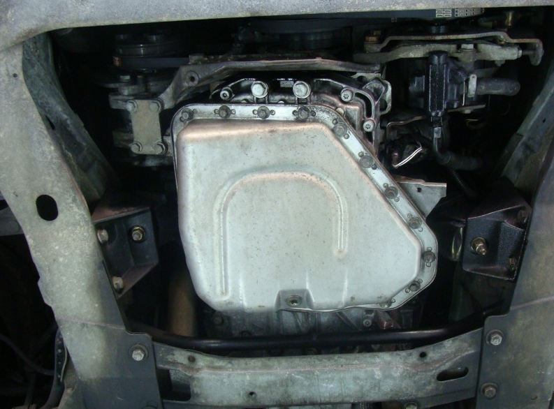

Puis il y aura enfin la vidange de boite, la pauvre son huile doit être toute pourrie surtout après les 3 soudages d'écrous sur le bouchon de remplissage.

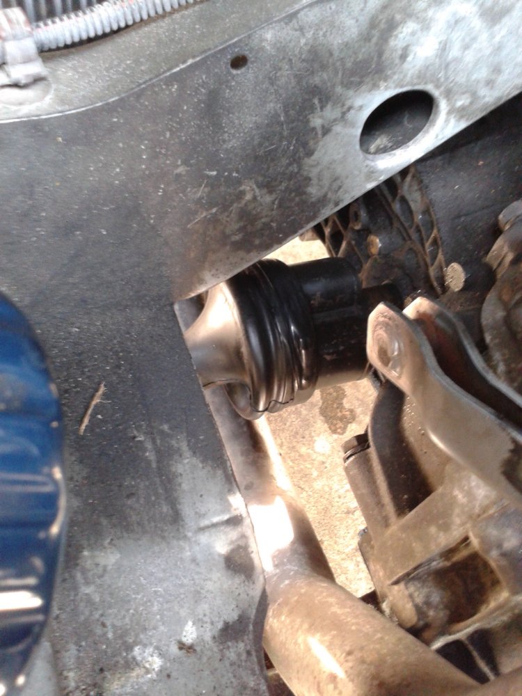

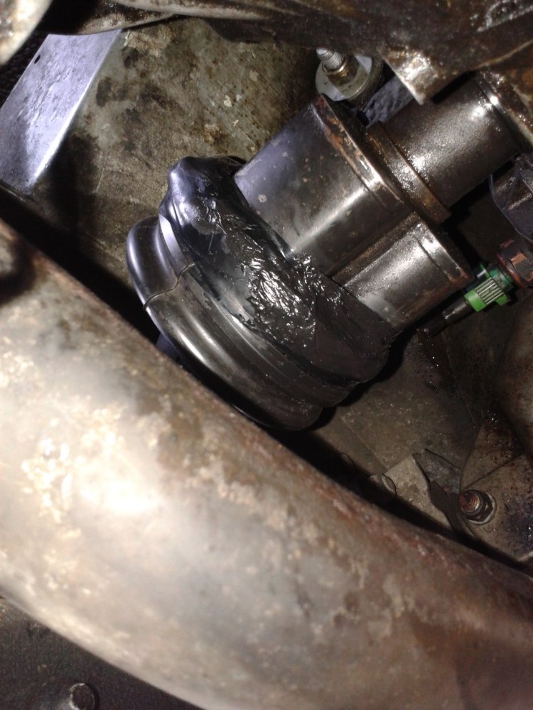

Je n'ai pas pu changer ou resserrer le collier de soufflet de cardan côté boite qui me semble fuir... je vais tenter le scotch silicone autoaggripant plomberie.

A part cette parano habituelle, j'ai pu faire la vidange de la boite. Voilà la tête de l'huile qui est sortie: Bizarrement je n'ai pu remettre que pile 2L... à moins que les bidons de 1L aient été généreusement remplis avec qq centillitres de bonus...
J'ai vérifié à le seringue en plus pour voir si je pouvais en rentrer un peu plus, mais non, ça sortait tranquille du trou de remplissage.

J'ai aussi pétassé le soufflet de cardan D côté boite... franchement tout le gras projeté à 360° autour du collier n'est pas de l'huile de boite, ni moteur.
Et aucune fissure sur le soufflet, le collier le tient assez bien: il ne tourne pas à la main. Impossible de trouver un point évident d'où ça peut pisser.
Donc 4 tours de scotch auto aggripant silicone de plomberie, vu d'en haut: Je verrai demain si ça graisse encore autour de cet endroit. Franchement c'est de la réparation pas chère, aucune idée si ça fera quelque chose.
Mais c'est posé correctement et enroulé dans le bon sens. C'est assez miraculeux ce scotch, j'avais réparé un rétro pété volontairement par un gars sympa sur un parking, le truc a tenu 7 ans (ensuite je ne sais pas: j'ai vendu la voiture). Et en plomberie ça arrive à stopper des fuites sur les tuyaux d'arrivée (donc avec une certaine pression). Bref je croise les doigts et les orteils tant qu'à faire

oui on appelle ce "scotch" de cette manière également... et comme c'est plutôt un genre de silicone (résiste à de hautes températures) je ne vois pas trop où est la vulcanisation.
En tout cas c'est très extensible, et plus on tend mieux ça s'aggrippe. Le plus difficile c'est de bien terminer le bout, donc tiré à mort et plaqué le plus possible sur son enroulement précédent. C'est un peu sport de faire ça autour du cardan, entre le pot et la boite, dans cette zone farcie de graisse, et par dessous (j'ai laissé un bout d'omoplate sur le sol).
Je ferai une photo demain, on verra bien si ça suffit pour garder le gras dans le soufflet.

bon mon scotch silicone c'est pas top: roulé 30 bornes et le bout du dernier enroulement a laché sur 5 cm.
C'est pas facile là dessous de poser proprement ce scotch, plein de gras malgré moultes tentatives de chiffonage et dégraissage, puis ça attrape la moindre poussière, et y a encore le gras sur les doigts.
En plus je vois que je n'ai pas réussi à poser le ruban exactement au même endroit tout autour, vraiment pas simple cette pose.
Bref le souci c'est la fin de l'enroulement. Donc j'ai reposé 2 tours de ruban propre, tiré à mort comme j'ai pu et insisté sur la fin.
Et marouflé le maximum pour mettre en contact la dernière partie du ruban sur lui-même.
Dégraissé la zone avec de l'alcool à 95%...
Ensuite j'ai scellé toute cette zone à la colle à carrosserie, histoire que l'extrémité ne se décolle pas, sinon, même si c'est dans le sens de roulage du cardan, ça finira par encore pendouiller.
Donc encore un truc à valider d'ici quelques km, quand la colle sera sèche.
Ouais ça fait crado, mais j'ai l'impression que le scotch fonctionne quand même: on dirait que ça a moins beurré la zone en roulant (je n'ai pas réussi à faire totalement propre tout autour avant la pose du ruban, mais sur le pot il n'y avait pas plus de projections qu'hier):

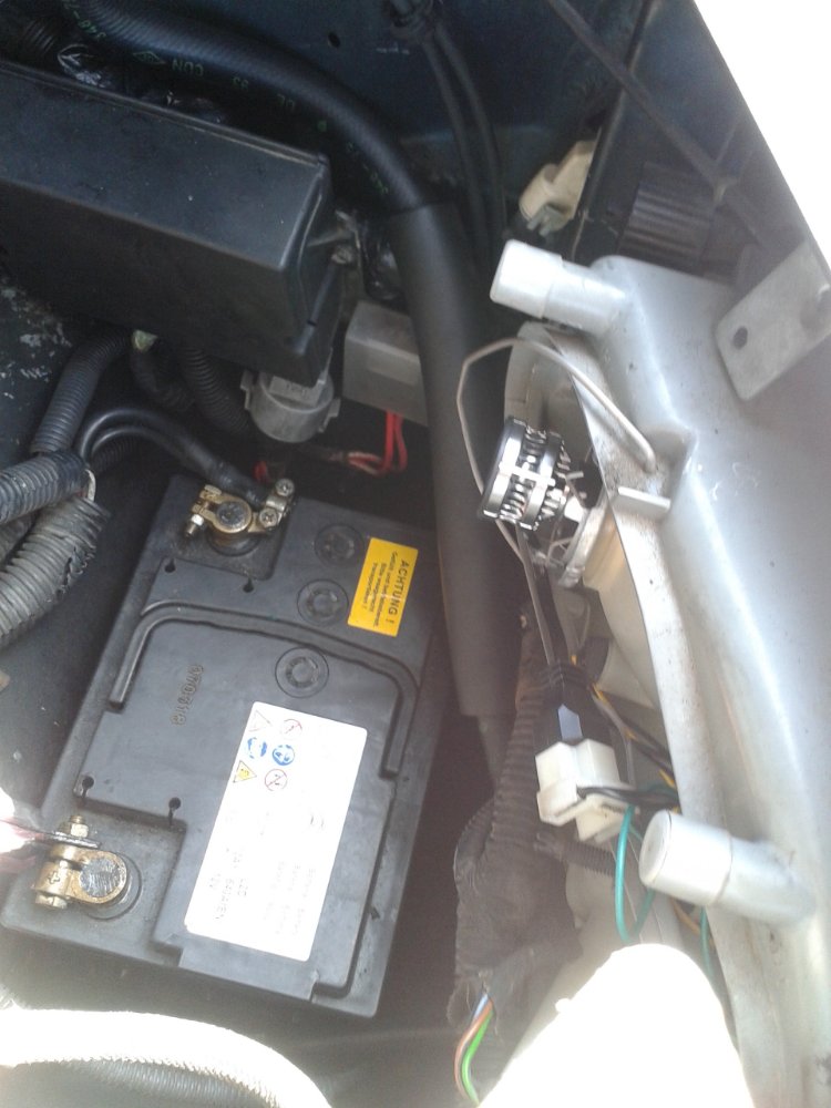

En attendant j'ai tenté le montage des ampoules LED:
Pour les H4 aucun souci, ça rentre sans problème, la connectique déportée permet de compenser leur "gros cul" à ventilo.
Les H1 par contre c'est la misère, j'ai dû déposer l'agrafe avec la petite vis pour positionner l'ampoule, mais là le ventilo coince avec le capot du phare.
Donc c'est mort pour les H1: faudra faire gaffe à éviter les pleins phares.
Les H4 sont pas mal au niveau focus de lumière, en plein jour donc le faisceau est juste un chouilla plus large que les halogènes, et un chouilla plus "épais". Il forme un plat distinct, comme avec les halogènes et ces ampoules ont bien un rélfécteur positionné au même endroit que les ampoules normales: sous le "filament" en forme de U ou "cuillère".
Niveau luminosité c'est visiblement plus lumineux aussi, je rappelle que j'ai pris des 4300K, donc plutôt standard chaud comme température de couleur.
Par contre test avec le phare ouvert, en quelques minutes elles sont ultra chaudes, limite à ne pas pouvoir poser son doigt sur le dissipateur.
Pas pu interfacer facilement mon ampèremètre, ç'aurait été plus simple avec le H1 qui ont les fils "flottants", mais les H4 ont une broche moulée.
Aussi le fabricant n'est pas super précis sur les dimensions de cette broche: il y a 1 mm de moins entre les deux cosses parallèles. Donc en forçant ça se plie assez pour rentrer dans la connectique interne du phare, ça fait un bon contact. Mais il faut pousser également les cosses côté phare bien au fond une par une, pour assurer le branchement, sinon elles ont tendance à sortir par l'arrière quand on rentre la broche mâle de l'ampoule.
On verra ce que ça donne en roulant.
Mais pour l'aération j'ai vu que les phares en avait d'origine: les deux "bouchons" transparents ronds de 15mm de diam à chaque "coin" à l'arrière des phares sont des ouvertures. C'est ouvert au bout mais aussi fendu dessous tout le long, et les bouchons ne ferment pas complètement ces fentes.
Je me demande si je ne pourrais pas les virer totalement, et y mettre du mesh inox pour éviter l'entrée de bestioles tout en améliorant l'évacuation de l'air chaud.

sinon, un soufflet neuf, non ? car ça va finir par ne pas ètre plus cher que les trucs que tu utilises pour rafistoler..

Non là le scotch c'est du discount à 3€, et la cartouche de colle à carrosserie c'est de la récup' qu'on m'a donné et qui n'a servi que pour un joint de pare brise avant... je l'ai déja bien rentabilisée en recollant le panneau porte conducteur et pétassé la durit de dépression vers le MV.
Puis y a un souci avec mes cardans: les gros bourrins qui ont bossé dessus ont enquillé les écrous de roue à la péteuse directement... évidemment l'écrou part en carafe direct avec cette méthode, donc filetage terminal foiré et retaraudé pour être remontés.
Là si j'en dépose un, je ne pourrais pas le remonter
Et je n'en ai pas en stock évidemment.
Donc pour le moment je fais le max pour éviter de déposer les cardans.

D'ailleurs dans les circuits que j'ai dans le colimateur il y a des loupiotes liseuses qui ne s'allument que dans une seule position: manuelle! Alors j'ai vu la tête des contacts de portière c'est vraiment minimaliste comme truc (sur une caisse à 165 000Fr de base en TD franchement...), mais je les ai testé plus ou moins ok, donc je devrais avoir au moins un éclairage même un peu foireux à l'ouverture des portes.
J'ai aussi trouvé une bonne source de gros CC bien franc dans l'éclairage de boite à gants avant-hier: une cosse/support de navette volante, plastique de la "vitre" qui doit la tenir qui est cassé... bon viré la cosse en attendant de trouver une solution mais la BàG n'est pas ma priorité.

Ma réparation de soufflet rallongée de colle carrosserie semble bien tenir: plus de gras dans la zone depuis cette modif.
En passant sous la voiture, par habitude maintenant, j'ai vu que la boite avait "glissé" sur son support G de 5mm au moins, en direction du côté D
Ca s'est produit récemment, je n'avais pas vu ça quand j'ai bricolé le cable de tachy!
Et sur le support de boite de ce côté on voit clairement le gras noir tout autour d'une petite zone de 5mm bien propre.

J'ai déja fait ça sur d'autres moulins, mais il y avait des endroits évidents où caler par dessous...
Là sur le II à part le carter en biais (et la pompe à huile affleurante à l'intérieur), ou la boite elle-même, je ne vois vraiment pas où me mettre.
edit: J'ai piqué des photos sous moteur d'un membre du forum il y a un moment (désolé je ne me souviens plus qui, mais bravo pour l'état irréprochable!), alors l'angle qui dépasse serait il assez solide pour servir de point de levage?
Sinon n'hésitez pas à pointer sur l'image

Et en passant je me demande si je pouvais lever au niveau de la cloche d'embrayage juste derrière la traverse sous moteur. Il me semble que tout le poids est sur le vérin: j'arrive à faire jouer la position du moteur à la main par dessous en poussant sur l'angle du demi carter qui dépasse...
J'entends bien le clac côté support de boite qui a bougé.
Et je pourrais défoncer le support moteur mort avec un seul doigt tellement le caoutchouc est mangé: le doigt s'enfonce dedans! Il ne tient que par la plaque métal de renfort.

vu la taille du carter, je met une planchette qui porte sur la totalité (ou de bord à bord), et je lève.
je ne vois pas pourquoi tu gamberges autant...
