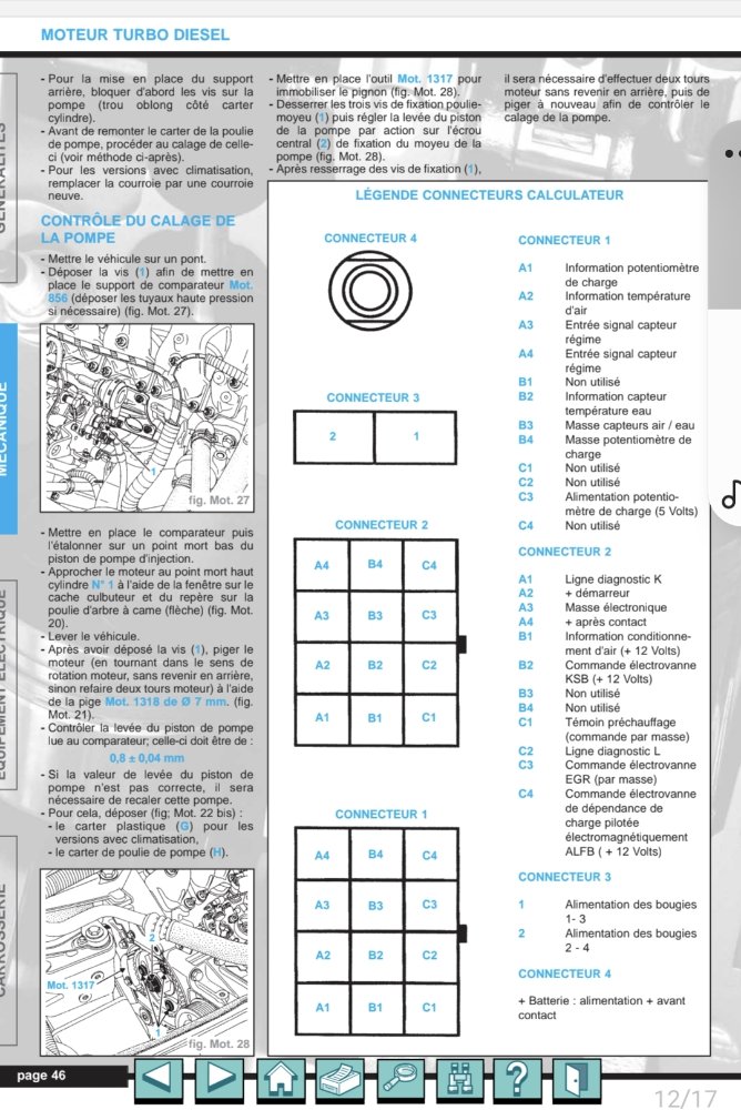

Re: OBD espace 3 2.2 DT 1998
Salut à tous, je vous remets dans le contexte pour qu'il n'y ait pas de confusion avec le véhicule du créateur de ce sujet dans lequel je me suis incrusté.
Je possède donc un 2.2L dT (G8T716) (première immat' 06/07/2000, VF8JE0P05) avec son calculateur moteur.
Je suis en train d' installer la bête dans une R19 pour faire le con sur piste.
"Afin de satisfaire les normes d'homologation Euro96, le moteur G8T716 est équipé d'un dispositif T.P.P. -EGR (Temporisation pré/post chauffage et commande EGR par calculateur Sagem.
Le calculateur pilote entre autre:
-Le recyclage des gaz d'échappement (dispositif EGR).
-Les actuateurs sur la pompe KSB (surcaleurs à froid) et ALFB (suppression du retrait d'avance en faible charge et au ralenti).
-La commande des bougies de préchauffage, deux par deux. La n°1 avec la 3 et la n°2 avec la 4.
-La commande de ralenti accéléré."
Ensuite, pour faire court, il est indiqué ceci:
"Capteur de régime et de position vilebrequin: ... Il informe le calculateur sur la position du vilebrequin ainsi que le régime moteur pour l'ajustement des paramètres tels que l'avance, les activations de l'EGR.
Sonde de température d'eau: ... Elle délivre au calculateur une image électrique de la température du LDR.
Sonde de température d'air: ... Elle délivre au calculateur une image électrique de la température de l'air d'admission.
Potentiomètre de charge: Il délivre au calculateur une tension directement proportionnelle à la position angulaire de la commande d'accélérateur, permettant d'informer celui-ci de la charge demandée au moteur.
Capteur altimétrique: Intégré au calculateur, il mesure la pression atmosphérique.
Electrovanne de ralenti accéléré: ... est commandée par le calculateur, elle permet de plioter la capsule à dépression du système de ralenti accéléré, ...
Commande de surcaleur d'avance (KSB): Le surcaleur d'avance électromagnétique à froid (KSB) est piloté par le calculateur. ...
Commande de dépendance de charge (ALFB): ... L'électrovanne (ALFB), pilotée par le calculateur, est un dispositif qui va supprimer la fonction (LFB) moteur froid. ...
Electrovanne EGR: Elle est pilotée par le calculateur qui met en communication la dépression de la pompe à vide et la capsule du système EGR. ...
Boitier relais de bougies de préchauffage: Il est intégré au calculateur ..."
Voilà pour les infos. Il faut que j'étudie un peu plus sur le KSB et l' ALFB pour savoir si c'est indispensable ou si c'est juste pour l'antipollution. Car si c'est une histoire d'antipollution, je pensais remplacer ce calculateur par un de G8T714 beaucoup plus simple (EGR, préchauffage, ralenti accéléré et avance injection) ou alors mettre simplement un boitier de préchauffage de R19 Turbo D.
D'ailleurs si quelqu'un est capable de me donner la différence entrele G8T714 et le 716, je suis preneur car c'est flou pour moi.
Pour répondre à ta question, la RTA indique ceci:grostoto a écrit : 20 sept. 2023, 18:28 Il doit bien y avoir des lignes de communication..
Il gère quoi le calculateur ?
D'après les infos de la RTA, le calculateur moteur a bien 2 fils pour Ligne Diagnostic, visible sur le schéma en repère 4 (Prise diagnostic)5bar21 a écrit : 20 sept. 2023, 11:56 Salut,
J'ai jeté un coup d'œil rapide au schéma de câblage - un coup d'œil très rapide - et je ne vois pas qu'il existe des connexions de diagnostic directes avec l'ordinateur du moteur. Je peux bien sûr me tromper.
L'ordinateur reçoit des informations des capteurs concernant la température, l'ouverture du papillon, etc. et contrôle le temps pendant lequel les bougies de préchauffage sont alimentées.
Vous pouvez simplement appliquer le 12 V et voir ce qui se passe, mais vous serez seul en cas de problème.

J'ai trouvé un début d'explication. Si ça peut servir.
Il y a eu tellement de variantes de pompes chez les fournisseurs dû à la depollution que les constructeurs faisaient venir leurs spécialistes pour mettre conjointement au point ce type de pièce vis à vis du moteur .
Chez Renault ils étaient souvent à Lardy aux bancs .
