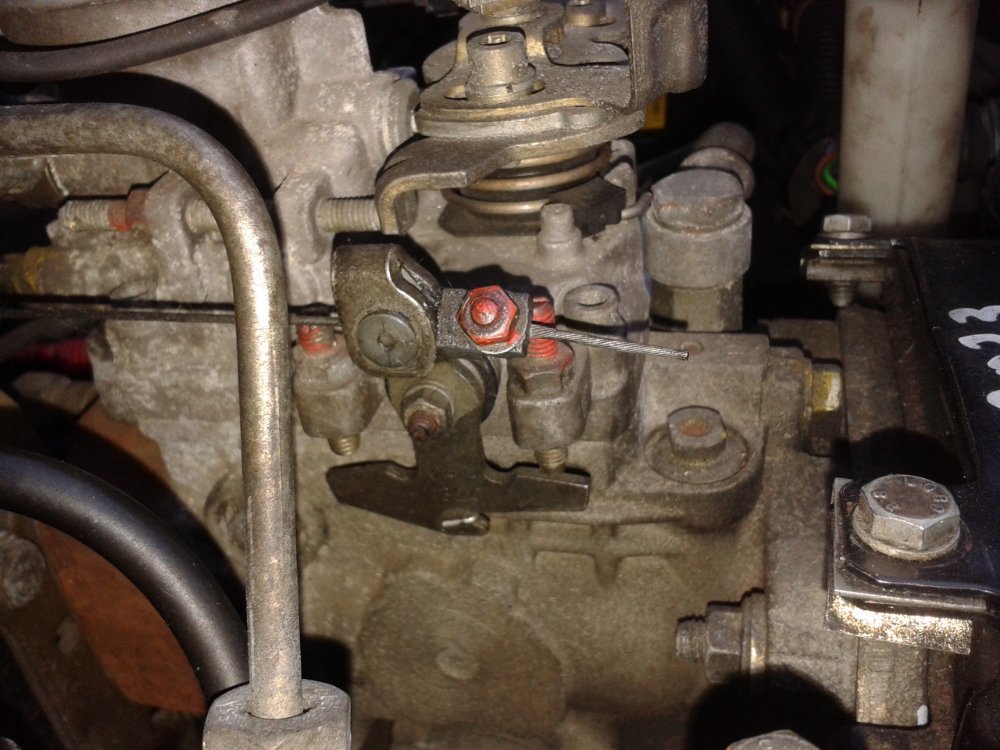

Sur mon J8S le ralenti à froid est fixe, disons que pendant le post chauffage avec la charge alternateur il est un peu plus bas, puis il remonte une fois passée cette phase (de pas beaucoup). Comme il est plus haut que la préco constructeur ça ne pose aucun souci même en hiver.
Le levier sur le côté de la PI qui est sensé commander l'augmentation du ralenti à froid est en position "tiré" et vraiment ça tire à bloc tout le temps, aucune différence à chaud. Je me suis rendu compte de ça en tripotant le même levier sur un autre II où c'était totalement détendu (été avec T° très chaudes) et le levier bougeait librement.
J'ai essayé de forcer sur le mien pour le ramener en position "détendue", faut franchement forcer pour que ça bouge tellement le cable est tendu.
Et sans arriver au réglage de butée mini le moteur a failli caler (le levier était à moins de 50% de sa course possible depuis la butée "tendue").
Du coup je me demande pourquoi ça a été réglé comme ça et si il y aurait moyen de remettre le dispositif en fonction normale?
Ma PI a été bricolée, traces de vernis jaune et vert sur certaines vis. Vu l'histoire de la bagnole je ne sais pas quand et qui, ni pourquoi ça a été touché.
J'ai l'impression que les gars ont utilisé ce cable pour régler le ralenti et basta...

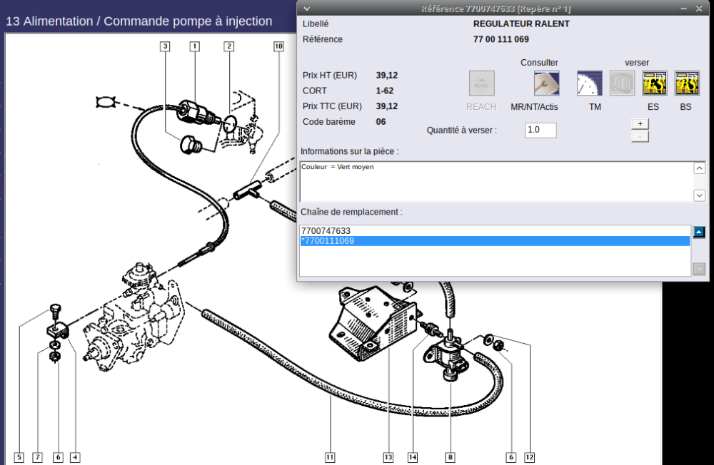

Côté dispositif lui-même je ne trouve aucune info sur la sonde qui me semble être branchée juste au dessus du "module" dans la culasse.
Sur ce dessin on voit le truc pièce 1 il me semble: Pas de trace du bidule n°8 chez moi, mais j'ai remarqué une tétine plastique noire sous le champignon de la PI qui n'est raccordée à rien...
Et pas moyen de trouver un schéma avec la sonde que je vois bien juste au dessus du dispositif dans la culasse.
Je ne pige pas non plus ce qu'est le module avec le cable, un solénoide? un ressort "thermique"?
J'hésite à toucher au réglage du cable tant que je n'ai rien pour remplacer la sonde ou le dispositif lui-même.

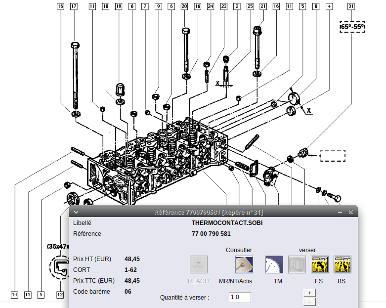

J'ai fini par trouver cette sonde, pièce 31:
Alors question sur le fonctionnement de l'ensemble départ à froid:
est-ce que cette sonde joue un rôle de commande?
ou est-ce que la tension du cable s'effectue automatiquement par le bidule lui-même ("régulateur ralenti") ?
Marrant toutes ces sondes thermiques sur ce moulin, il y en a deux autres à l'avant, l'une est du même genre que la 31, et l'autre juste au dessus de la distri est pour le cadran TDB.
edit: ok j'ai vu cette sonde donnée pour thermocontact des motoventilateurs.
Donc le ralenti à froid est géré uniquement par le bidule à cable apparemment... il y a donc un trou dans la culasse avec passage du LDR à cet endroit dans cette sorte d'échangeur où est vissée la sonde...

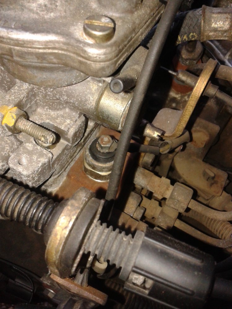

Au fil des années le dispositif de ralenti accéléré à froid a été changé.
Le dispositif ( 1 ) qu'on voit sur le premier schéma était monté les premières années.
Maintenant la capsule qui tire le câble du ralenti accéléré est directement monté sur
l'arrière de la pompe. (photo jointe)
Le thermocontact à l'arrière droit de la culasse (lorsqu'on regarde le moteur) commande
ce que tu appelles le bidule 8.

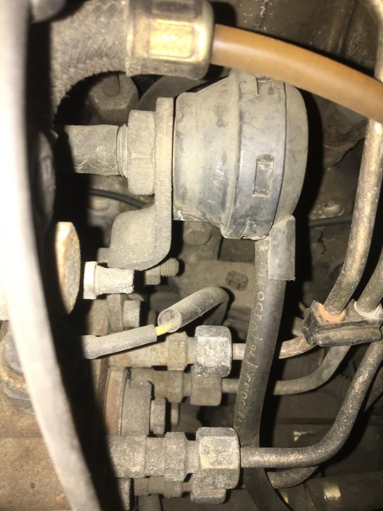

Ce bidule est simplement un clapet qui permet à la dépression dans le mastervac d'actionner
la capsule derrière la pompe pour tirer sur le câble.
A chaud le thermocontact se coupe , le bidule 8 se referme, la capsule relâche le câble.

Ensuite sur ma PI il a effectivement un bouchon à la place du système à dépression que tu as montré plus haut (juste au dessus de l'éléctrovanne de coupure).
Si je te suis, quand le cable est détentu c'est d'abord le réglage de butée "arrière" qui fixe le ralenti + la longue vis de butée horizontale juste au dessus (qui sert effetivement de butée mini accélérateur)?
Note que la vis de réglage horizontale est en butée en même temps que le levier sur le côté est aussi en butée "tiré".
Pourtant quand j'avais forcé à la main sur ce levier pour le ramener en arrière j'ai bien pu descendre le régime moteur, trop d'ailleurs à mon oreille.

Re: Dispositif ralenti à froid

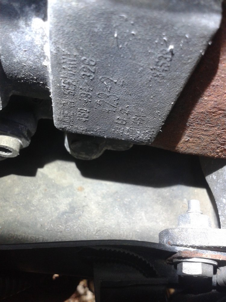

Sur la première photo, c'est la position normale du basculeur de ralenti à froid quand
le moteur est froid.
Lorsque le moteur chauffe, le câble se détend, le basculeur est ramené sur son appui
arrière par son ressort et y reste pendant toute la marche du moteur.
En se détendant le câble laisse en plus 2 à 3mm de mou sur le serre câble.
Pour vérifier le fonctionnement de la capsule qui tire sur le câble,
moteur bien chaud , tu dévisses le serre câble et lui laisse 2 à 3mm de mou.
Lorsque le moteur sera de nouveau froid , tu verras bien si le câble
s'est tendu ou s'il n'a pas bougé, auquel cas le système est hs

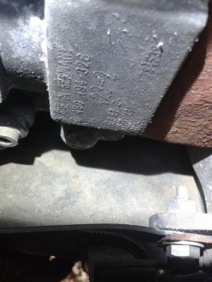

En passant j'ai une question pour identifier le modèle de PI: sur la mienne il n'y a pas la plaque qui devrait se trouver sur le flanc côté batterie...
Pas trouvé dans dialogys non plus...
Savez-vous la référence exacte pour une Bosch VE turbo de 1994?
Merci d'avance!

- Messages : 9071
la plaque peut ètre derrière la pompe (coté moteur)..
prend un mirroir.
une pompe bosch est forcément gravé ou plaqué, il faut parfois gratter un peu, ou jouer du mirroir de façon habile.
prend un mirroir.
- Messages : 1667
Merci grostoto!
bon pas de plaque mais j'ai trouvé la gravure: invisible à la base car totalement cachée par l'oxydation de l'alu!
Donc côté batterie.
Puis techniquement c'est moulé, pas gravé... sinon j'aurais pu passer un coup de peinture fine et papier de verre pour colorer les lettrages.
Voilà ce qu'on y voit: Ca n'a pas été facile d'avoir ce rendu, frotté à la brossette et au miror + nettoyage chiffon humide...
Reste pas mal de caractères illisibles.
Sauf que j'espérais trouver un numéro typique VE3-11F ou du genre... mais je ne le vois pas!
Est-ce que ça vous parle ces références sur ma photo?
Donc côté batterie.
