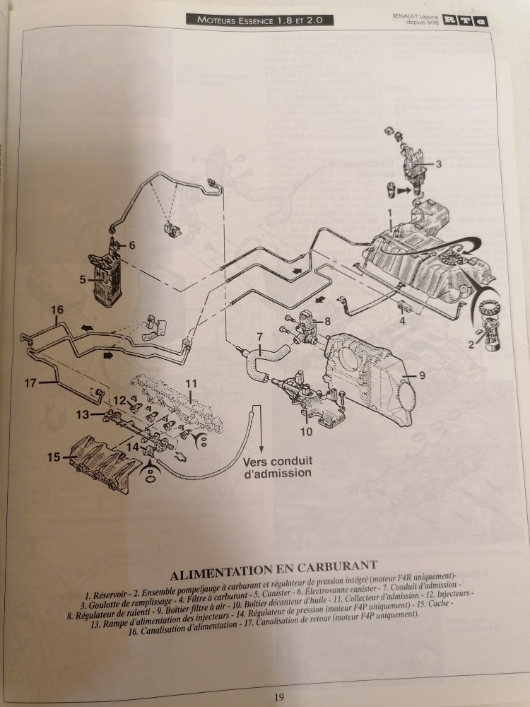

Petite question : est ce que ton canister ne serait pas hs ?
Ou tuyau percé ?

Re: F4R - coupure moteur en roulant - devenu coupure complète
Message non lu par chtimi73 »
Voici une photo qui pourra peut être t'aider.

merci chtimi73
non c'est bien purement électrique, et j'ai trouvé le souci : c'est bien un des fils du capteur de PMH qui était mal en point, et fini par se casser.
j'ai coupé et refait une épissure; et ça a démarré de suite ,
