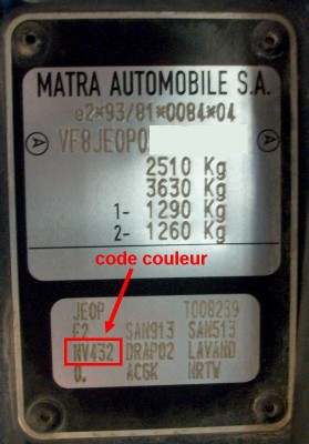

je dois refaire la peinture sur une partie du pare choc avant !
je suis aller chez renault , reponse : " c'est du matra " on n'a pas cette reference : NV 578 (rouge lucifer)
quelqu'un a t'il deja trouver de la peinture pour son camion ou dois je aller directement chez un pro pour la preparer ?
merci d'avance
Alain

... c'est du foutage de G... c'est écrit quoi sur le capot
Cela peut s'appeler du refus de vente en quelque sorte avec une prune pour eux à la clé .
Une peinture c'est un mélange , pas une pièce et ils ont les proportions de ces mélanges.
Tu vas voir n'importe quel carrossier ou fournisseur de peinture véhicule, ils vont de flasher ton véhicule , et tu auras la couleur EXACTE que tu as , sans même la référence .
Un exemple, sur mon ex205 , c'était une ref de rouge, sauf que selon les années, il y avait des nuances, le gars a flashé le véhicule et je suis reparti avec mes pots à la bonne couleur. On ne distinguait pas la partie repeinte de l'ancienne (une fois polishée pour le brillant tout de même )

je suis entierement d'accord avec toi !!!
je pense que je vais aller voir un pro pour avoir la bonne teinte

bonjour a tous
hier je suis aller chez un pro de la peinture
et en 10 mn maxi j'avais ma peinture ( teinte reelle ) dans une bombe de 400 ml pour 16 euros
il l'a preparer tout de suite !!!
comme cela je vais pouvoir refaire mon pare choc !
mais c'est tout de meme terrible que chez renault ils se donnent pas la peine d'avoir la gamme " matra " !!!!
alain

Salut,anciensafraniste a écrit : mais c'est tout de meme terrible que chez renault ils se donnent pas la peine d'avoir la gamme " matra " !!!!
Cela dépends des concessions... ils ne veulent plus tout simplement faire du Matra... ( enfin plutôt se prendre la tête dans les recherches et commandes... Flemmardise !! )

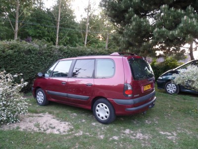

voila c'est fait
le pare choc a retrouver son eclat !!! ( pas des eclats )

bonsoir,
tiens ?! le NV578 cest rouge lucifer ?! bizzar ça ! moi j'ai cette référence sur mon 3 et il me parait plus Rouge bordeaux que Rouge Lucifer ? est-ce normal ?
voici a quoi il ressemble :
https://www.passion-espace-club.com/view ... 28&t=25658
vous en pensez quoi vous ? rouge bordeaux ou lucifer ?

je vais peut etre dire une betise, mais il me semble que le rouge lucifer est une reference peugeot apparue sur les 306.
le NV 578 est rouge RUBIS (peinture metalisee nacree) d apres le catalogue espace 3 annee modele 2000

comment expliqué la nuance de peinture année 1998 avec celle de 2000 ?
J'ai regarder partout sur internet et je ne vois que le NV571 et non le NV578 il parait inéxistant en 1998

KevSpace08 a écrit :bonsoir,
j'avais le meme que toi et c'est bien rouge " lucifer " Alain
Re: peinture de nos espace
Les différents rouge sur le III
Faut lire ainsi : 578 ( code couleur ) ROUGE RUBIS ( coloris peinture )
'97 / '98

Ne pas t'occuper d'autres chose que ce qui est noté sur la plaque en pied de porte
Ex ici NV 432 BLEU METHYL
Ce que tu lis sur le nuancier "20523 gris foncé" c'est la sous couche...

Bon ben le gars avait du se tromper sur l'appelation de ma peinture
Le principal c'est qu'avec le n° il avait fait la bonne nuance !!!
c'etait donc un rouge rubis et non lucifer !!!
Merci a Pontiac pour sa liste !!!
Alain
