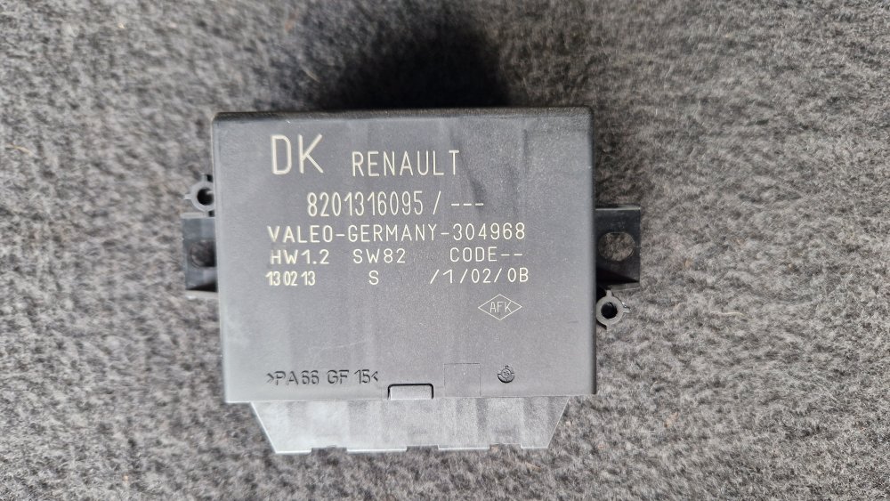

Voici la référence de mon calculateur 8201316095.
J'aimerai savoir s'il est possible de monter une autre référence de calculateur car je n'arrive pas à trouver cette référence en occasion?
Biensur, je suppose qu'il faut un calculateur issu d'un véhicule produit après 2005 avec protocole CAN et présence radars de stationnement Avant et Arrière.
Merci d'avance pour votre aide.

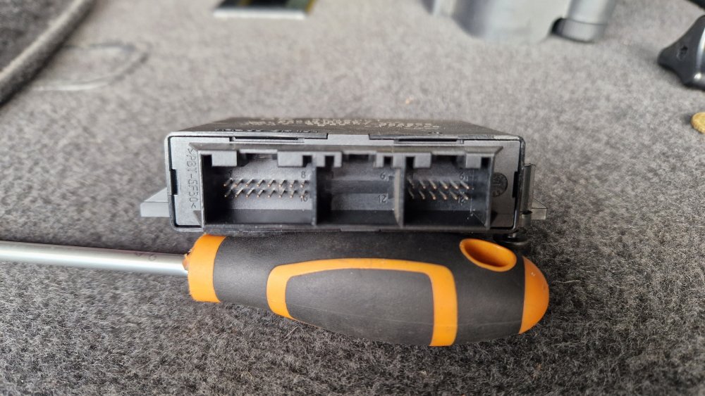

Voici une photo de mon calculateur d'aide au stationnement:
