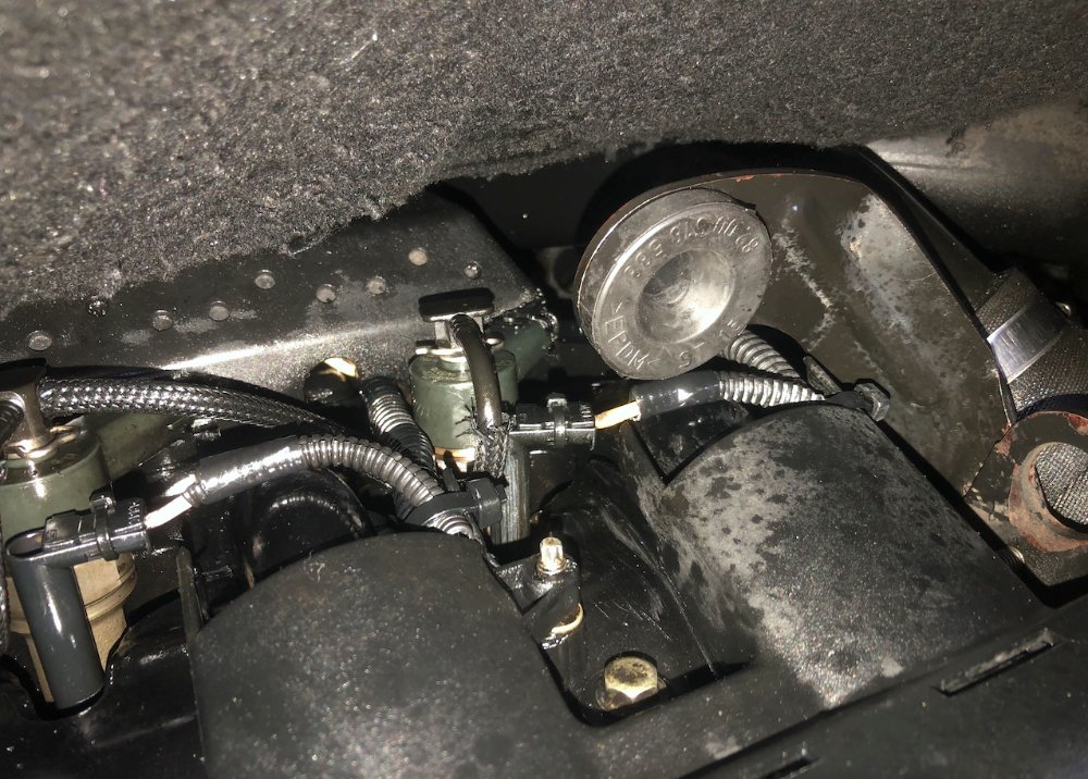

J'ai un petit ennui ces derniers temps avec une fuite récurrente sur un joint de retour d'injecteur, le 4me en partant de la droite si cela à une importance :wink:
Je l'ai déjà remplacé par deux fois avec des joints toriques verts acheté sur eBay (voir ci-dessous) mais sans succès. Du coup, je ne sais plus lesquels sont les bons, quelle galère !
Alors, ce n'est pas catastrophique mais je me suis quand même fait refouler au contrôle technique la semaine dernière à cause d'un écoulement de gasoil relativement important sous le moteur :oops:
Bon, comme j'aimerais bien régler ce "désagrément" pour la contre-visite, si vous aviez des conseils à me donner, voir des références pour en acheter des bons - voir peut-être remplacer le connecteur en L - je suis preneur.

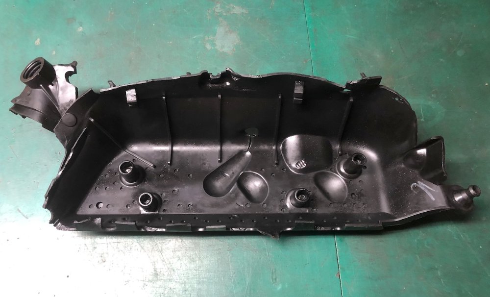

Une fois la voiture rentré au chaud dimanche après-midi, j'ai ôté la boite à air et l'insonorisant du capot moteur (0770779), il y en avait partout ! :roll:
Nettoyage au super sans plomb pour celui-la.

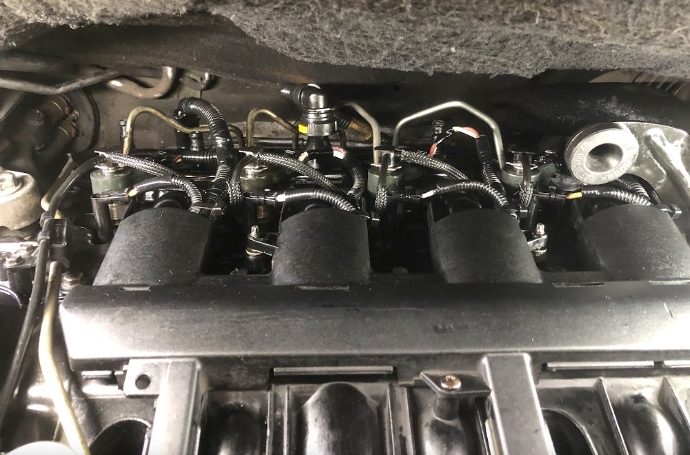

Après deux bonnes heures de nettoyage à sec avec plusieurs chiffons imprégnés d'essence F et encore beaucoup d'air comprimé pour chasser les résidus et un nombre incalculable de gants en nitrile, j'en suis finalement venu à bout.
C'est gras, ça pue et ça fait tout briller (c'est pas prêt de rouiller en tout cas).

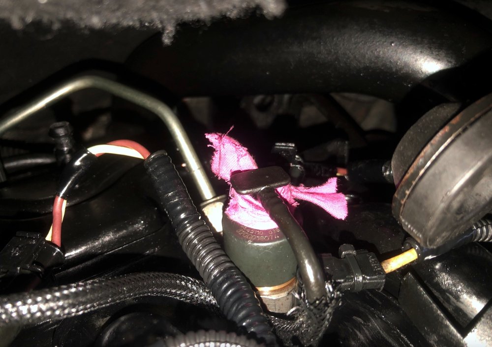

Après avoir remplacé de nouveau le petit joint de retour, je me suis aperçu que l'écrou 17" sur la tête d'injecteur était légèrement desserré.
Quand j'ai remplacé l'injecteur en mai dernier, je n'ai probablement pas suffisamment serré et l'olive ne devait plus être parfaitement en contact.
Note : Le petit bout de chiffon rose est juste là pour m'indiquer si du gazout sort de l'injecteur :lol:
Je ne sais quel est la pression en bar à cet endroit mais cela doit être assez fort (question tecnique pour Yves 8) )
En tout cas depuis je n'ai plus de fuite.
Il va falloir attendre quand même quelques jours, voir quelques semaines avant que tout (ou une grosse partie) du gasoil tombe dans le carter de protection sous le moteur.
Si la semaine prochaine je n'ai toujours pas de fuite, je pourrais alors passer à la prochaine panne :)
