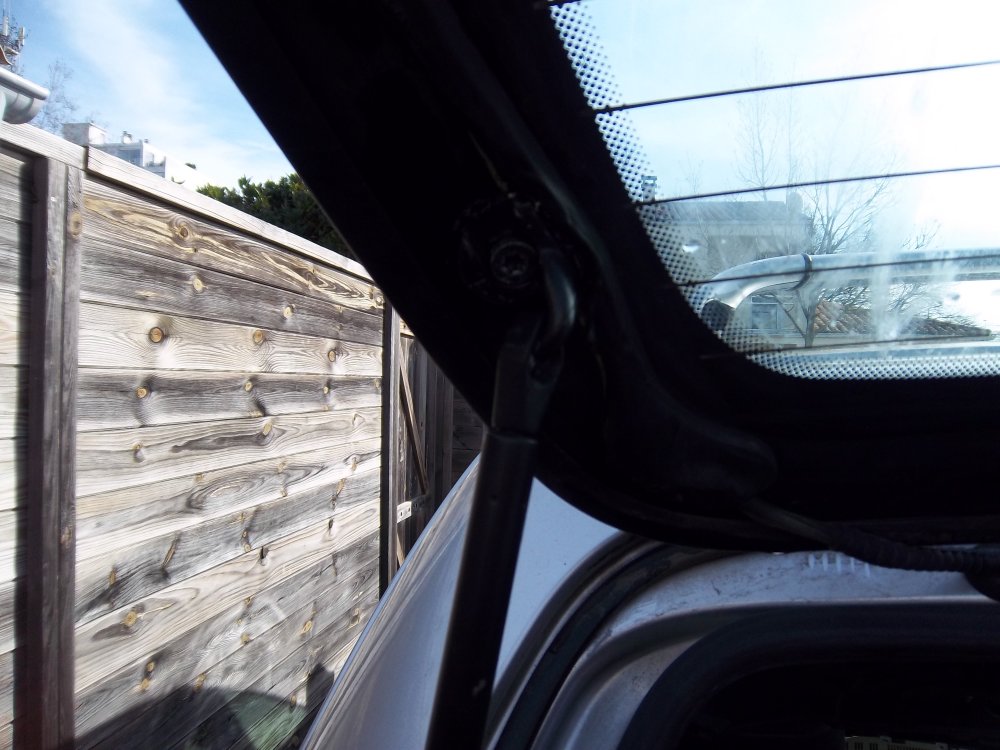

Un souci de dernière minute, tout à l'heure :
Sur la lunette ouvrante, un vérin avait sauté, en cause la rotule qui a pivoté.
Je n'arrive pas à dévisser le support, la vis torx tourne sur elle-même, et je n'ai aucune prise sur l'extérieur..
Pour le moment, j'ai pulvérisé du dégrippant, j'espère trouver la solution durant la nuit, à moins que vous n'ayez la solution miracle ! :wink:

Salut Éric
Cette rotule est collée.
Pince étau d'un côté et chauffer de l'autre pour pouvoir dévisser...

EAime a écrit : 25 janv. 2024, 19:36 Sur la lunette ouvrante, un vérin avait sauté, en cause la rotule qui a pivoté.
J'ai ce souci qui revient périodiquement ... Je bloque la tête de la vis à l'extérieur avec une pince étau, l'ennui est que les mâchoires l'abîment. J'ai mis des joints de plomberie pour remplacer les caoutchoucs qui étaient morts ... Mais il faudrait resserrer tous les 6 mois car très vite la rotule tourne de nouveau ...
Donc j'attends moi aussi la solution miracle pour bloquer cette foutue rotule, de la colle peut-être, mais quelle colle?

Pas pu le faire aujourd'hui à cause de la pluie.
J'essaierai la semaine prochaine, avec de la colle à pare-brise, des 2 côtés.

mike23 a écrit : 26 janv. 2024, 18:54 Du frein filet.
Ca, c'est pour la partie vissée, je suis d'acord.
Le souci est que la rotule, sous l'effort du vérin, a tendance à pivoter, faisant se déboîter le vérin, avec le risque d'éclatement de la lunette AR.
Donc, là, je vais coller tout ce petit monde avec la colle à pare-brise, boulon compris.
Ca ne devrait pas bouger ! :wink:

Problème de la lunette AR réglé.
Chauffe de la vis, utilisation de la pince étau et ça sort.
Utilisation d'un joint de plomberie (éviter le joint caoutchouc qui se déformera au serrage - du vécu, et obligé de recommencer), colle à pare-brise des 2 côtés et séchage.
Je remettrai le vérin demain.

Souci réglé !
Colle à pare-brise + joint sanitaire. Ca ne bouge plus !
