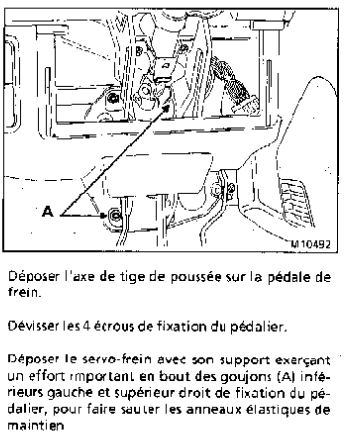

Re: Liquide de frein
dans la doc, il est surtout mentionné de forcer sur deux des 4 vis "normales": Daniel, te souviens-tu où se situerait cette 5è vis cachée?

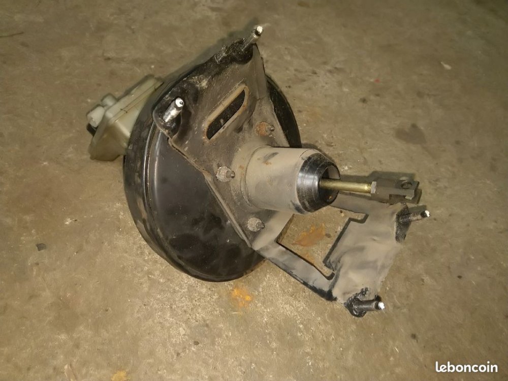

Bien que la question ne me soit pas directement posée, je me permet d'y répondre.
Voila une photo prise sur le bon coincoin:
Sinon sur le site de la voiture a daddy, cela y est super bien expliqué, http://superdady.free.fr/
Il faut bien scruté les photos pour voir ce cinquième écrou.
Si ma mémoire n'est pas trop altérée, je dirais entre les deux vis inférieure
et sous la moquette. Sur le lien de superdady on voit bien.
