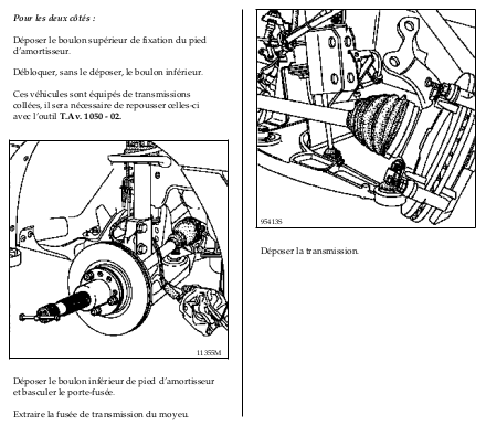

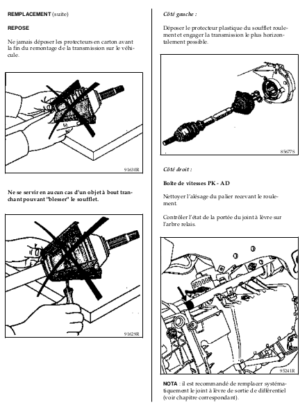

oui le cardan est serré sur le porte fusée par le gros écrou central.
Voilà la méthode pour le remplacement du cardan pour commencer:

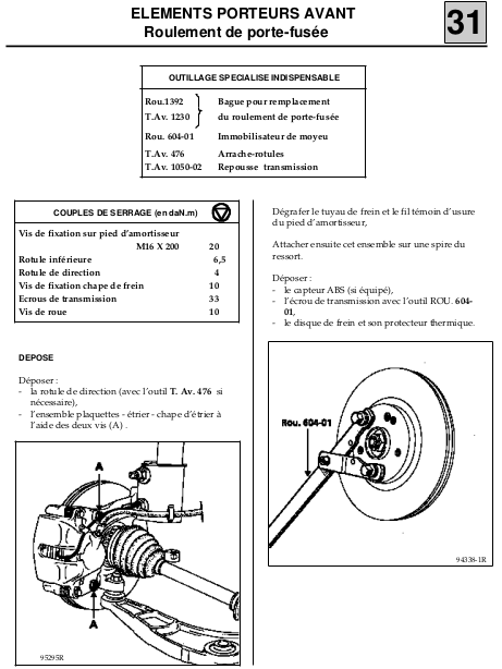

Et la méthode pour le roulement de porte-fusée:
