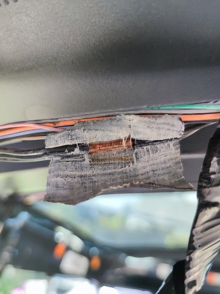

Me revoici, j ai parcourir le faisceau du coffre et identifier tout ce qu il pilote.
Mon gros fils noir qui est coupé et chauffe fort est le côté droit ( debout derrière et face au coffre )du désembuage lunette arrière .
Tous les fils de ce faisceau alimente les ampoules de plaques,
Poignée de coffre électrique, moteur essuie glace, ampoules garniture coffre et les deux plus gros noir et blanc le désembuage chauffage lunette arrière .
J ai aussi trouver des fils qui sont joint par une sorte de domino , je vous met les photos. Je ne sais pas si c est normal ou non .
Mon conjoint ajoute que quand il a déconnecté les fils qui se touchait et fondait, sa a arrêtait de fumer dans la boîtier habitacle près du volant.
Maintenant qu en déduire et que faire?
Renault espace 4, 2.0 dci 150 , 25 th , 214000 km.

Le désembuage arrière lunette de coffre.
Le fusible en 20 au lieu de 7.5 représente des ampoules et nous changions nos ampoules tous les deux mois car grillées. Niveau des feux stop arrières.
Le fil vert , gris et rose se retrouve à devenir un fil marron unique qui est relié aux ampoules d habitacle de coffre.
Le fil noir chauffe dès que le désembuage est en route. Mais uniquement le fil noir qui est relié au côté droit . Le fil blanc ne chauffe pas.
En effet nous avons la fonction " voir clair " , que je découvre en en moment même.

Il faut reparer ce fil noir, et les autres, et il n'y aura plus de problème.
Le dégivrage, c'est une grosse intensité, ça ne peut pas fonctionner correctement avec un fil qui tient sur 3 brins...

Merci Baccaronze , avez vous des conseils pour réparer? Soudure?
Gaine thermoretractable? Pour faire au mieux. Quels types de fils? Vu qu il y a des fils plus gros , plus petits?
Pensez vous que la surchauffe dans le boîtier a fusible vienne de la? On a redémarrer plusieurs fois et plus de chauffe.
Mais je me demande si il faut changer le boîtier fusible? Si il a souffert? Mais je ne constate aucuns problèmes.

On trouve des incohérences dans ton câblage, comme si il avait été bricolé. Voir trois fils (rose, blanc et un autre) raccordés ensemble pour mener à un fil brun n'est pas le montage d'origine.
On trouve le schéma électrique dans la revue technique avec la couleur du fil utilisé pour chaque élément.
Les câbles utilisés (d'origine) manquent de souplesse (peu de brins et d'une section plus importante) et le conduit cannelé en caoutchouc situé dans l'ouverture du hayon est une source de problèmes.
Pour la réparation, autant se procurer la revue technique, du câble adapté et sérieux (de différentes couleurs) et refaire le câblage en veillant à ce que les raccords se trouvent éloignés de l'articulation. En effet, dans le cas d'une soudure ou d'un manchon de connexion, on créé deux parties fragiles à cet endroit. Autant les éloigner de l'articulation (la gaine cannelée).
Pour résumer : si un fil se coupe dans la gaine cannelée, il faut le remplacer par un fil de 50 cm avec un raccord dans le véhicule et le second dans le hayon. Si on réalise un seul raccord dans la partie cannelée, le problème reviendra.
C'est un sacré travail à réaliser mais très intéressant (prévoir deux à trois heures). Il faut reproduire le câblage d'origine à l'aide de la revue technique.

nagrrra a écrit : 08 mai 2024, 21:06 On trouve des incohérences dans ton câblage, comme si il avait été bricolé. Voir trois fils (rose, blanc et un autre) raccordés ensemble pour mener à un fil brun n'est pas le montage d'origine.
Bonsoir et merci, je cherche la revue technique pour pouvoir faire cela rapidement .
Pour le fil c est quel type de fil? Si il y a du plus gros diamètre, il faut aussi cela pour le nouveau ?
Il faut souder ou thermo rétractable?
Je vais essayer de faire cela semaine pro, en espérant que sa règle ce soucis et ensuite je m attaquerait au problème de code d erreur .
Merci vraiment pour votre aide précieuse et vos conseils !

Les 2 : la soudure pour raccorder les fils ensemble, et la gaine thermo pour isoler chaque fil. Ensuite une gaine autour de tout ça pour que le coffre n'ecrase pas les fils a la fermeture.
Pour les sections de cable, il faut prendre le même diamètre tout le long du fil, si tu mets plus petit, tu as le risque que la partie changée se mette... a chauffer...

Merci beaucoup! Allez, plus qu à trouver tout ce matériel et le temps suffisant sans enfants dans les jambes pour travailler ! Avec espoir de pouvoir la voir rouler rapidement !
La revue technique existe spécifiquement pour le dci 150' ? Car j en voit plusieurs mais avec une photo de vieille voiture
Pour le boîtier a fusible qui a fumer et senti le cramé, je dois m inquiéter? Le changer ?

Salut,Malo2304 a écrit : 08 mai 2024, 18:43 17151864690602696519092486129223.jpg
et cela vous paraissait normal.?
Je n'ai jamais vu 3 fils finir sur un seul ou l'inverse dans un véhicule.

laisse tomber la RTA elle n'existe qu'en version dématérialisée mais il n'y a rien dedans, elle est nulle de chez nulle

Tout d'abord je tiens à vous féliciter toi et ton conjoint pour votre opiniâtreté mais surtout pour votre écoute.
Trop souvent on nous demande de l'aide mais les demandeurs n'en font qu'à leur tête, n’écoutent pas les conseils et font un peu n'importe quoi. Alors oui c''est suffisamment rare pour être remarqué, bravo.
Pour le reste je n'ai pas trop de choses à rajouter si ce n'est pas de raccord dans le soufflet de hayon, comme indiqué plus haut on rallonge généreusement les fils, avec du fil pour auto (bien souple et de la bonne section) pour que le pli se fasse sur une portion saine.
Provisoirement tu peux déconnecter la lunette arriere (des 2 cotés pour être tranquille) tu n'auras plus de lunette dégivrante mais les fils ne devraient plus fondre, de toutes façons on a roulé des décennies sans lunette dégivrante alors ...
Pour ta boite à fusibles si tout fonctionne correctement pour l'instant tu ne touches pas, le mieux est parfois l’ennemi du bien

Bonjour à tous.
Merci encore pour tout, je suis ravie d avoir trouver de l aide de votre part à tous!
Je cherche a trouver les fils, nous espérons trouver cela demain et travailler ce week end. Mais je ne sais pas où m orienter, magasin d électricité? Bricomarche? Quels types de fils. Je ne sais vraiment pas et ne veut pas me planter.
Pour les fils qui se divisent ou se réduisent, j ai du mal a saisir le pourquoi, mais surtout si ils étaient rester en un seul gros, il n y a avait pas assez pour alimenter tous les ampoules .
Je vais me procurer la revue technique , demain je l espère.
J ai la chance d avoir l âme bidouilleuse , bricoleuse de par un papa bricoleur. Démonter ne me fait pas peur mais je suis archi nulle en lecture de plan !
Mille mercis , vraiment et désolée pour les nombreuses fautes, j écrit du téléphone qui modifie tout et en vitesse avec des enfants en bas âges dans les jambes !
Belle journée a vous tous !
Ici c est tournoi de foot du petit de 7 ans!
Pour répondre, non les ampoules qui grillent ne me semblaient pas normal, mais j ai un conjoint qui est un peu je m en foutiste
et qui déteste la mécanique et le manuel en général!
