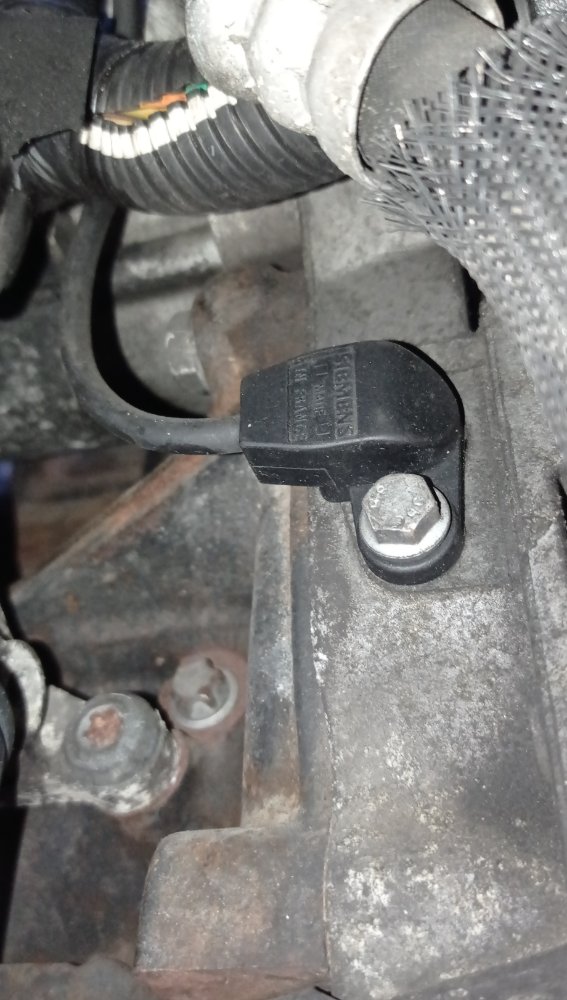

Bonjour.
Photo en pièce jointe du capteur positionné sur la l'embrayage c'est ça le capteur PMH ?

Re: Panne moteur sur 2l2 rxe
OuiZinedine a écrit : 13 mai 2024, 18:27 Bonjour.

Bonjour. SAHRO.
Pouvez-vous m'indiquer comment savoir si le capteur est en bon état.
Comment je peux le tester.
Milles merci pour votre précieuse aide.

Bonjour Zinedine
Sur la RTA il est indiqué "Résistance : 200 à 270 ohm
mais je ne pense pas que ton problème vienne de là.
