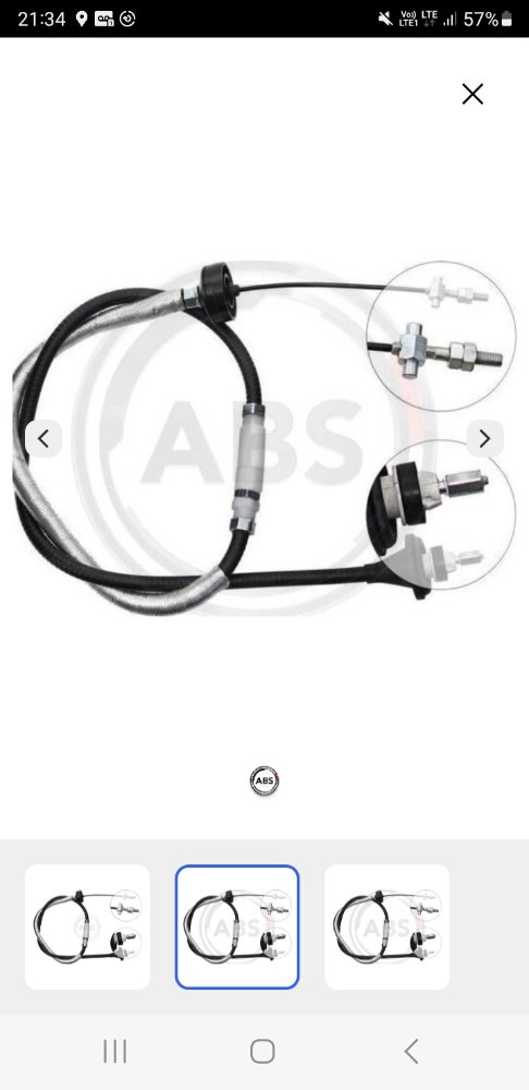

voila
						Re: cable d embrayage
et l autre cote si ça peut servir a quelqu un
@plus
						@plus
C'est ce type de cable que j'ai remis sur le mien et changement radicale au niveau pédale... du vrai chamallow !!... temps de dépose de l'ancien et repose du nouveau cable 10mn !!
s'il ne manque que 4 ou 5mm pour installer ton cable, il y a une astuce simple qu'on m'a conseillé (je n'y avais pas pensé et pourtant j'ai bidouillé ces trucs) c'est de virer la butée haute de pédale.
En faisant levier avec un tournevis plat très fin on peut la sortir de son trou... et sur ton montage elle doit faire justement 5mm.
Ensuite une fois le cable installé c'est facile d'appuyer sur la pédale pour avoir un peu de marge et la réinstaller.
La butée est vraiment vers le dernier tiers de la pédale, juste derrière le plastique qu'on ne démonte pas.
Tu peux la voir avec un miroir ou en posant la tête par terre sous les pédales si tu y arrives
Quand tu piges où elle se trouve tu peux aussi la déposer avec un chasse goupille par le "haut". C'est peut être plus simple que par dessous avec un petit levier.
Mais faut pas la chercher du côté de l'axe du pédalier.
Edit: la butée c'est la pièce 5 Le ressort ne sert qu'à aider à appuyer sur la pédale en effet, c'est pas violent comme "assistance", et d'ailleurs on le vire si on utilise un cable auto.
Sur le ABS c'est pas mal d'avoir les deux réglages!
Celui en bout de cable est même carrément utile si le cable est un poil court pour rentrer: tu déposes le téton "transversal" qui se plante dans la fourchette et les deux écrous... et hop ça s'installe facile.
Ensuite faut être adroit pour remonter le téton et les deux écrous.
Ce cable est un poil long pour mon 2 en effet, j'ai fait un premier montage en rajoutant des entretoises venant d'autres cables au niveau de la plaque d'appui... mais même en ayant le réglage de bout de cable au max pour le raccourcir, le réglage en milieu de cable était quand même en bout de filetage.
Et c'est du nylon... donc pas trop de marge de rattrapage et surtout peur que les filets cèdent.
Donc là j'ai refait le montage avec un galet enrouleur de distri de TU3 sans son roulement en guise de grosse entretoise au niveau de la plaque d'appui, et rajouté une rondelle alu " de compète" sortie d'un disque dur pour interfacer le cable avec ça.
Résultat, toujours avec le réglage de bout de cable au max raccourci, le réglage central est maintenant dévissé de seulement 4 ou 5 tours. Ca me laisse une bonne marge de rattrapage et là au moins c'est bien planté dans les filets.
Note que j'ai eu un souci lors de mon premier montage au bout de plusieurs mois, en raison d'une des entretoises que j'avais rajouté: grosse rondelle caoutchouc qui s'est déchirée.
Donc pas assez de marge au niveau du réglage du cable pour rattraper cette longueur et les vitesses vraiment dures à passer.
D'où mon second montage avec une seule entretoise vraiment balèze et qui ne s'écrasera jamais!
Je parle du SEIM que tu mentionnes dans mon "roman", celui là était beaucoup trop court pour moi. Impossible à monter.
Franchement après montage si ça marche chez toi, il faut que tu aies encore un poil de marge pour régler correctement sa longueur.
A ce sujet, j'ai réglé le mien en fonction de la MR qui préconise un jeu de 4mm entre la rondelle de butée et la plaque d'appui quand on tire le cable à la main. Mais entre temps j'ai trouvé une NT qui préconise un montage à raz de la plaque.
Donc à tester. Mais en gros on voit qu'on doit être entre 0mm et 4mm max à ce niveau.
Et oui j'ai eu les deux références SEIM, j'ai pu renvoyer le trop court (car ne correspondait pas à la description du produit vu ses mesures réelles), et l'autre à masselotte a pu dépanner un copain qui l'a monté sur son 1.
Par contre entre ces cables d'embrayage à la noix et le cable tachy qui était foiré... pour ma part SEIM c'est fini définitivement.
Salut, eh oui j'ai bien lu ton roman, mais mon SEIM est encore une autre référence  :
Les tiens :
SEIM 401430: 1293/1100 (trop long)
SEIM 401710: 1320/1180 (trop court)
Le miens :
SEIM 401530: 1300/1100 (paraît bon en longueur, mais pas de masse d'équilibrage)
Pas con l'idée de la butée haute de la pédale, fallait le trouver ce bidule ! Je mets des photos si ca peut servir à d'autres. Par contre on dirais que la mienne est vissée par en haut, je ne vais pas tenter le diable car pour la revisser après
Merci pour le rappel des réglages !
Je suis en train de me dire que si mon câble est légèrement trop court et que ça reste débrayé, je couperai de moitié la grosse rondelle caoutchouc de l'arrêtoir de gaine.
J'ai aussi commandé un câble manuel au marchand juste à côté de chez moi, 30€, mais j'aurai la surprise de la référence mardi !
A bientôt !
à moins que ta butée ait déja été déposée et endommagée, et ait nécéssité une vis pour la reposer, normalement elle est juste enfichée dans la plaque métal au dessus.
Même profil que la butée de gaine du cable côté habitacle, ça tient avec des petits ergots.
L'histoire avec cette butée c'est qu'elle est mentionnée dans la NT qui traite de la conversion du cable manuel vers cable auto.
Et j'ai pu trouver à l'époque un kit Matra complet avec le cable auto + la butée plus longue + cette patte de fixation à rajouter en bout de cache culbuteurs.
Ce qui m'a permis de voir que ma voiture avait été nantie d'un cable auto mais n'avait pas eu les modifs nécéssaires à son bon fonctionnement.
Etonnant que SEIM ait donc 3 références de cables!
Ma foi celui que tu as commandé semble avoir les mêmes longueurs que celui à masselotte.
Je suis curieux de savoir les dimensions réelles quand tu l'auras en main.
En tout cas je te souhaite que ça se monte sans souci.
Bonsoir, alors pour la butée haute de pédale ça a du être trafiqué, on voit clairement la tête de vis, et j'ai tout de même tenté de la declipser par en dessous avec un petit tournevis fin, sans succès.
J'ai opté pour le cric sous la voiture, un tasseau et un bout de caoutchouc sur la fourchette et son câble : après avoir lever très légèrement (je ne pensais même pas avoir levé...), je l'ai enfiler ultra facilement côté pédale.
J'ai mis le réglage du câble de sorte que la coupelle plastique (et la grosse rondelle caoutchouc) joue très légèrement sur l'arrêtoir. Ainsi, la pédale revient quasiment à sa butée haute lorsqu'elle remonte.
J'ai roulé un peu, tout est comme avant (impression que le levier de vitesse oscille beaucoup, mais ça devait être déjà le cas car je ne vois pas la relation).
Mon ancien câble et le nouveau (seim 401530) n'a pas d'ergots sur la butée du tablier (côté habitacle), mais un très fin bourrelet plastique qui permet le clipsage. En revanche sur les photos du ABS K26000, on voit bien les ergots dont tu parles.
Pour la longueur ça aurait été avec plaisir mais il est en place... Pas trop envie de le démonter sauf si tu veux vraiment savoir. Mais je pourrais mesurer celui que je vais chercher mardi, mais je ne sais pas qu'elle marque ce sera.
En tout cas merci pour ton aide, encore un topic sur les câbles d'embrayage, ses longueurs, et une autre méthode que le démonte-pneu et jurons : le cric et le tasseau sans les jurons
A bientôt.
Content que tout fonctionne!
Ne te bile pas pour la longueur, ça aurait été intéressant mais là je comprends bien qu'une fois en place on n'y touche plus
Regarde du côté des leviers de commande de boite sous la voiture pour l'oscillation.
Possible que les caches rotules sur la longue barre horizontale soient HS.
On trouve les kits pour moins de 10€ et franchement quand la barre se fait la malle sur la route ça n'est pas jojo du tout.
Bonjour, j'ai fait 4x 30km et tout est nickel. Je pense que c'était une impression pour la vibration du levier car là ça ne m'a pas choqué.
En effet il y a une vingtaine d'année, le coup de la tringle m'est arrivé sur la R21, moment de surprise mais une fois la tête sous la voiture on comprend vite, un fil électrique (1,5mm2) pour entourer le tout et c'est resté comme cela.
Du coup en préventif c'est la première chose que j'ai fait sur la nevada, puis j'avais oublié sur l'espac mais ça m'a rappeler à l'ordre en montant un col pyrénéen : idem, c'est resté ainsi depuis 2020 (et donc dans les 50000km).
J'ai récupéré l'autre câble commandé : c'est un NAPA , NTC2140
J'ai mesuré exactement comme sur la photo Et j'ai :
- A (longueur utile du cable + epaisseur de ses deux bras qui vont dans la fourchette): 1293mm
- B (gaine sans le filetage du réglage): 1100mm
Je vais le laisser dans la voiture...
merci pour ton retour!
C'est marrant tous ces cables ont presque les mêmes dimensions... franchement ils ont tous environ 200mm de "mou" à +/- 7mm, c'est pas ça qui devrait poser un souci.
Et pourtant dans la vraie vie ceux que j'ai eu en main étaient comme le jour et la nuit.
