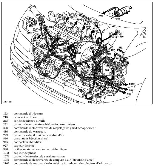

Pour te donner une idée voilà ce qui est implanté pour le G9T, y a un paquet de trucs... donc potentiellement un paquet de responsables, il faut savoir qui est le coupable là dedans: De plus il peut aussi y avoir un souci avec l'antidémarrage.
Je ne sais pas si il y a une éléctrovanne comme sur les Espaces 1 ou 2... là c'était assez simple à régler, mais sur ton 3 ça doit être un peu plus complexe quand même.
Edit: en effet c'est plus "moderne": Tu as bien fait de venir poser tes questions ici, il y a des spécialistes du 3 qui pourront aider c'est sûr!

l'étouffoir c'est une éléctrovanne de coupure d'air, sur le dessin que j'ai posté plus haut c'est l'élément 1075.
le volet de swirl, c'est un volet de "turbulateur" sur l'admission, élément 1162.
Ces trucs sont donc super accessibles en principe.
Voilà les valeurs nominales pour pouvoir les tester: Tu peux dire à ton garagiste qu'on trouve ces infos dans la doc NT3444A qui correspond à ton moteur G9T.

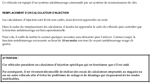

Le pignon de la pompe HP n'étant plus je pense vendu par Renault. Il ne reste plus à mon point vue que le récupérer sur un moteur mort ou d'occasion.
- Ancien
- Messages : 458
- Finition : Alizé
Re: Problème de démarrage
Suis pas un bon mécano je me débrouille avec 2 personnes amateur compétente et surtout le forum pour les aiguillées.
Mais vu les pièces changées c'est :et si c’était ça!
Pour pas dire plus (changer pompe a injection ;et le pignon?)
je note ces étouffoirs!merci Yves78.
