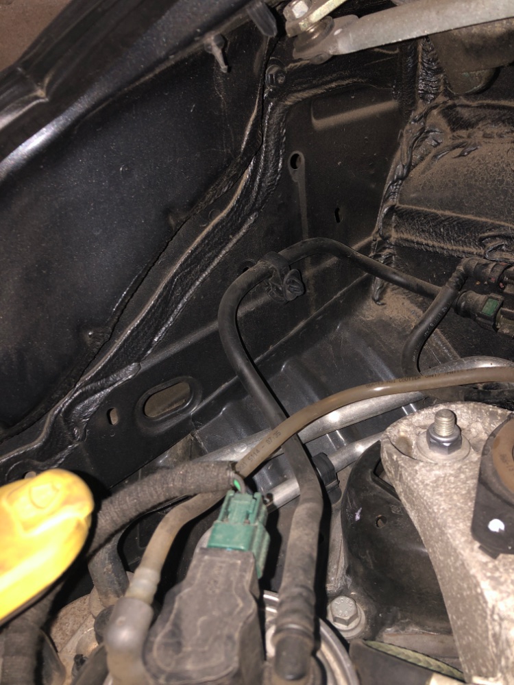

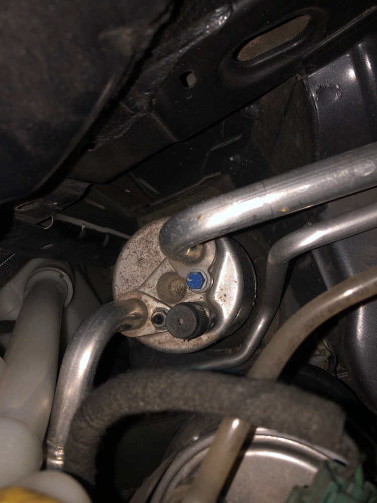

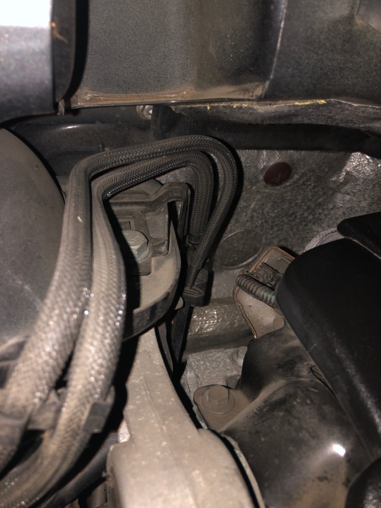

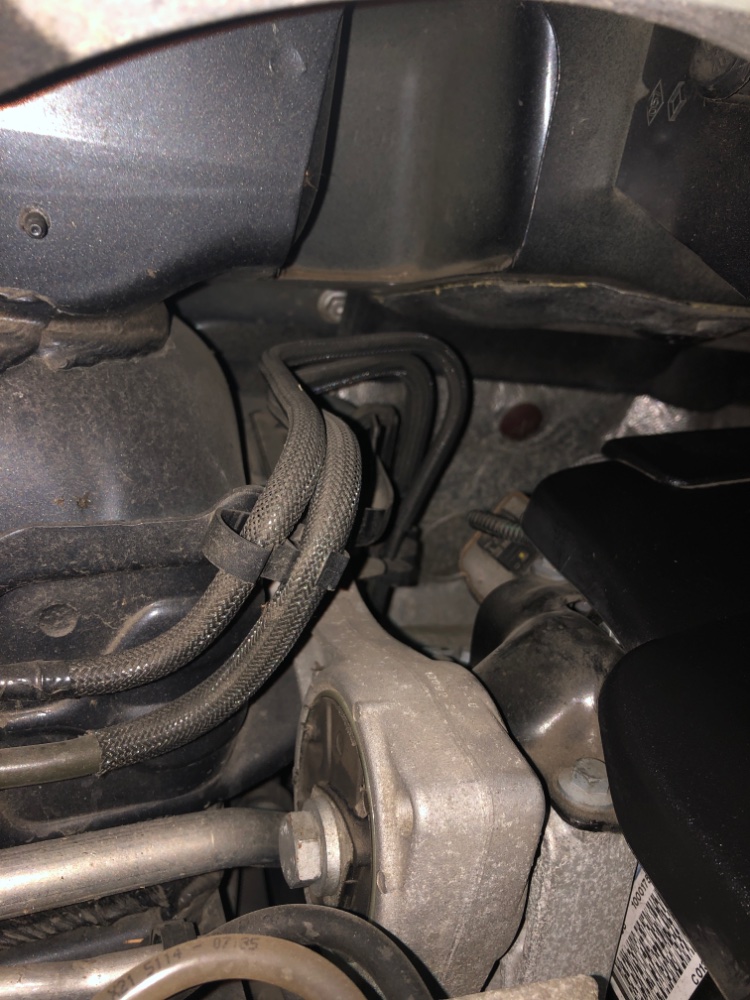

En vue de préparer le vaisseau pour les vacances direction le Maroc début août prochain,j’ai fais la vidange moteur,changer le filtre à huile,filtre pollen et filtre à air sans difficulté en suivant les conseils des forumeurs que je remercie au tournant..quid du filtre à gazoil.
Secondo…
Je viens vers vous,pour savoir si j’ai une pompe de re amorçage sur mon 2l dci 130 phase 4 année 2013.
Si oui,elle doit bien être planquée car j’ai cherché partout et rien trouvé.
Côté aile près du filtre,en remontant les durites du filtre,entre le tablier et le moteur…walou ,rien.
C’est un filtre en métal et pas en papier dans le boîtier en plastique comme sur certains modèles d’avant 2012 si je me trompe guère.
Y’a t’il des modèles sans pompe de re amorçage ??

Quelques photos valent mieux q un pavé sur la toile pour le filtre…

Je viens de changer le filtre à gazoil sans aucun soucis.
Sur mon modèle pas de pompe ou poire de réamorce du diesel.
Super simple à faire l agent Renault me demander 125€ pour le changer.
Après changement suffit juste de mettre le contact ensuite le bruit de la pompe à gazoil émet un bruit plus long que d habitude le temps de remplir le filtre.On démarre ,on contrôle si aucunes fuites sur l’entrée et sortie des durites gasoil,contrôle et aussi de le vis de purge .25 minutes pour le changer pour moi c’était ma première fois donc j’y étais mollo.Pensez aussi a bien graisser avec de l huile neuve les joints sur le réchauffeur gazoil et celui de la vis pour purger.
